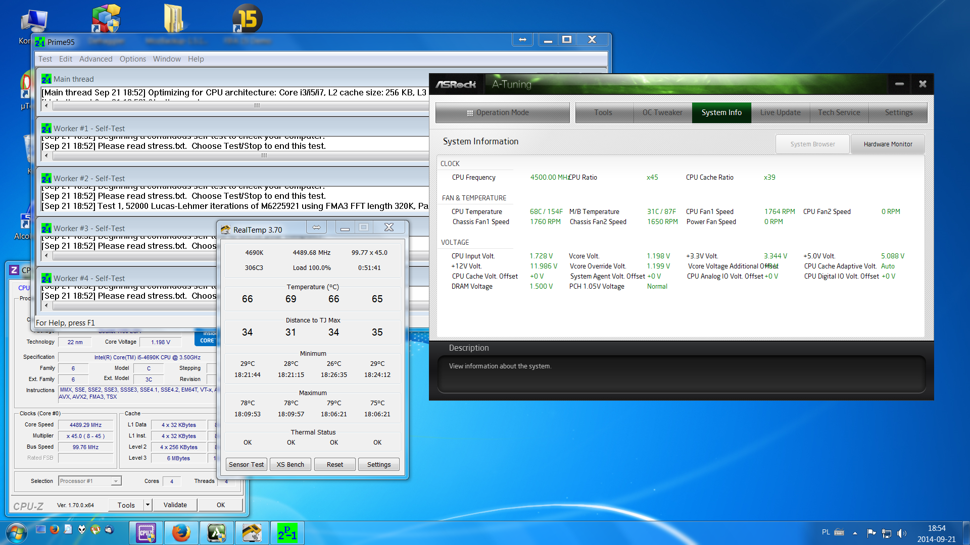

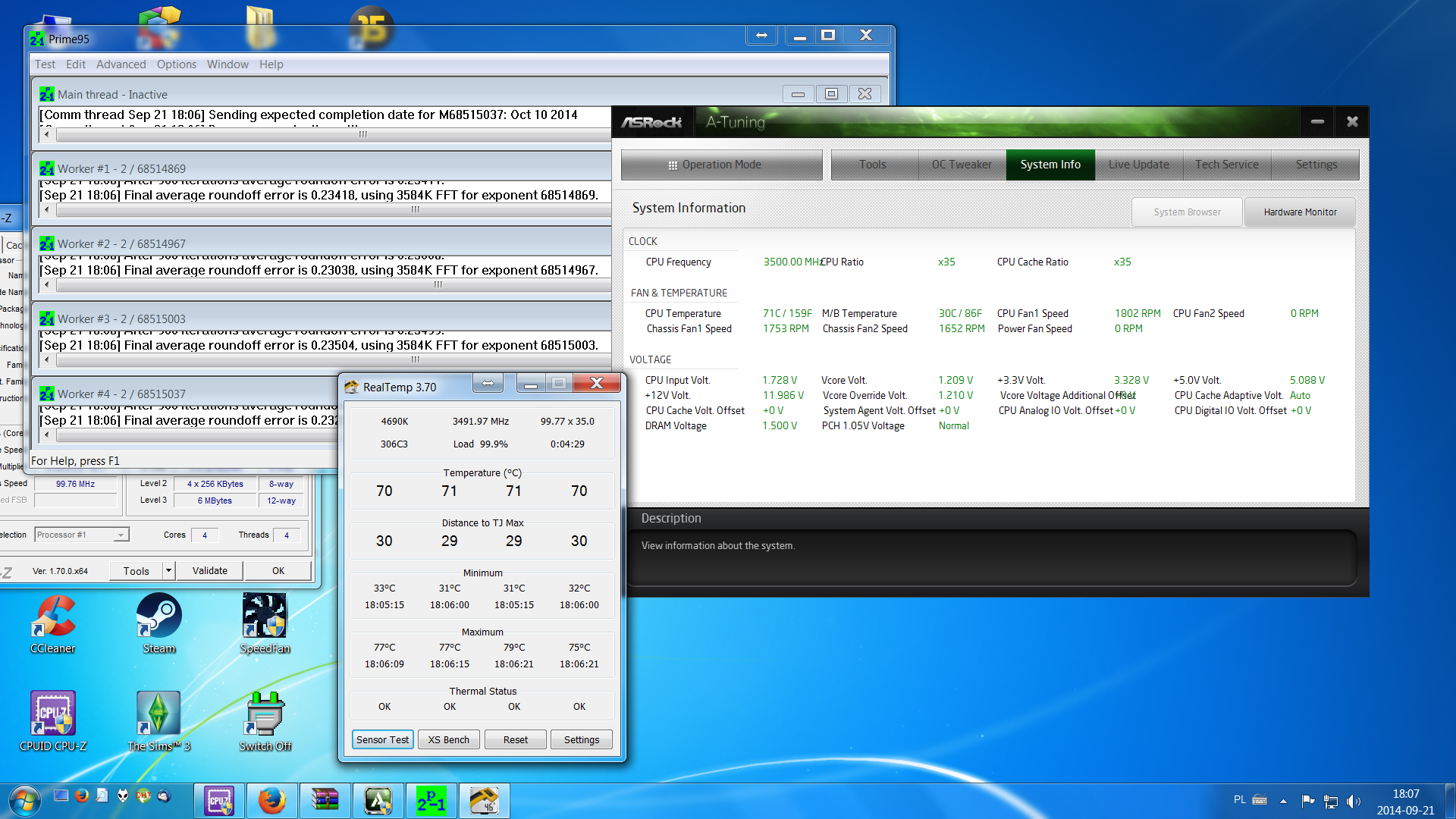

    Od kilku tygodni jestem posiadaczem tegoż procesora, od razu dokupiłem do niego nieco lepsze chłodzenie Prolimatech Basic 81, oraz dwa wentylatory na obudowę.
    Wszystko by było ok gdyby nie temperatura procesora.
    Mianowicie chodzi mi o to, że ona w ciągu sekundy pod obiążeniem potrafi wzrosnąć od 30 do 72 stopni i odwrotnie po wyłączeniu obciążenia...
    Sam już nie wiem o co chodzi, zawsze jak miałem komputer to temp wzrastała ale w miarę wolno a nie, że 32-48-68-72, a nawet nigdy nie miałem temp większej niż 60 stopni
    Dotykając ręką radiator procesora jest on zimny albo minimalnie letni nawet u podstawy podczas obciążenia.
    Czy ktoś potrafi mi wyjaśnić dlaczego tak się dzieje ze w ciągu sekundy wzrasta i tak samo spada po wyłączeniu np. testu....
    Czy jest to wina czujników procesora?

    Może powinienem zaktualizować Bios płyty (Asrock H97 Pro4) z 1.2 na dostępny 1.4? Chociaż mam złe doświadczenie co do aktualizacji, bo już dwie płyty s939 mi tak padły...
    Proszę o pomoc i o rade

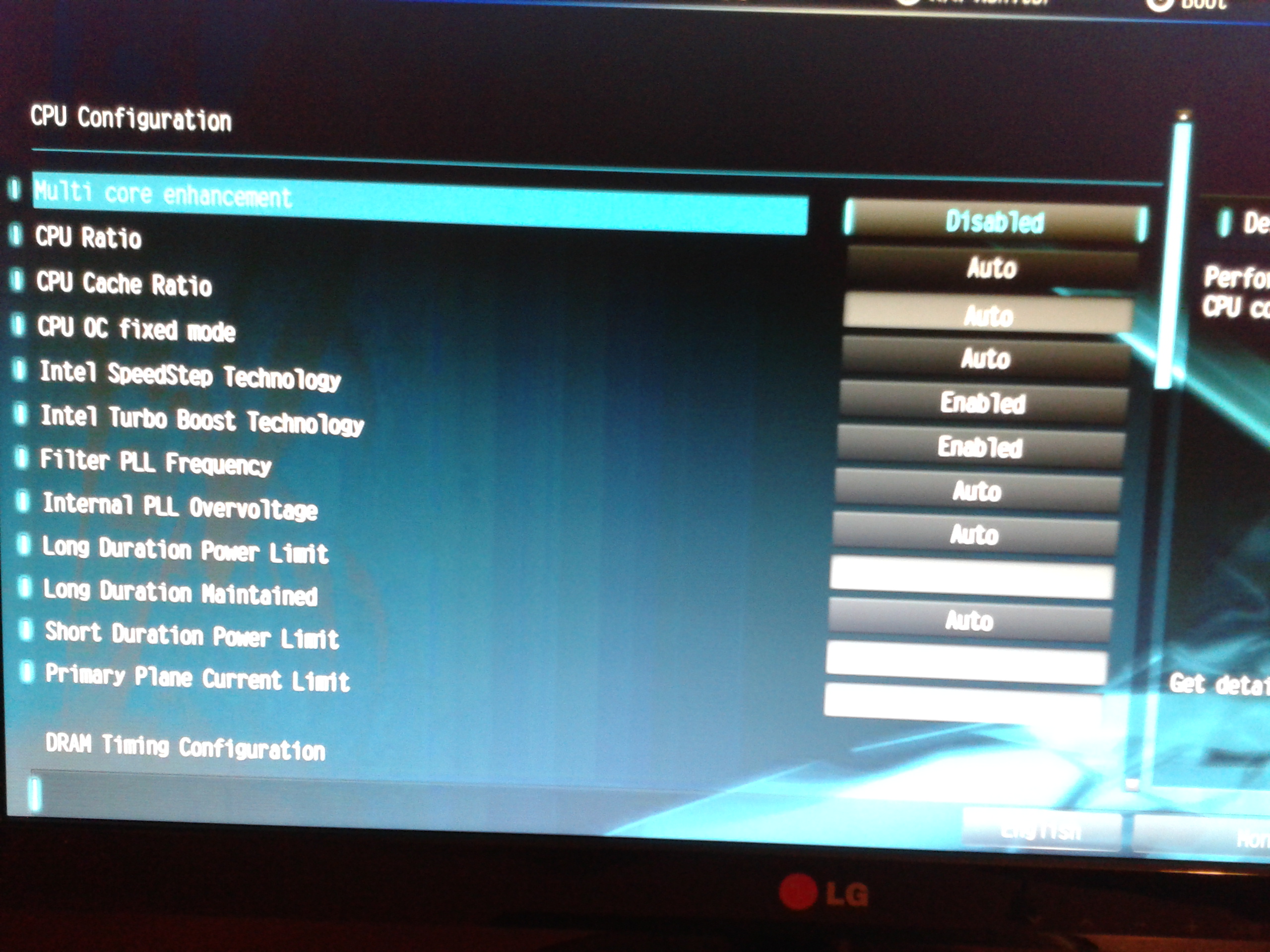

  • #9 13982537
    juroglo

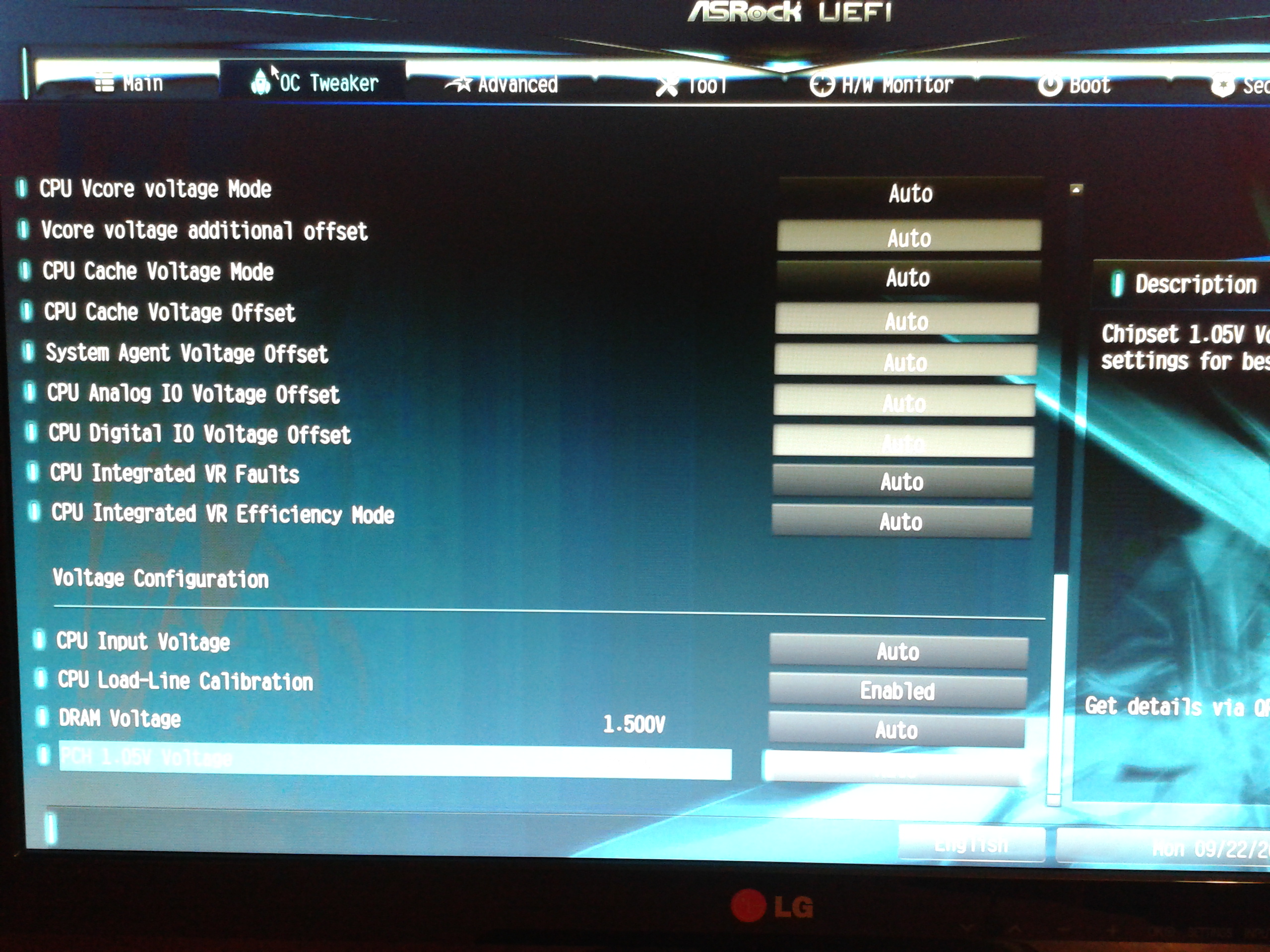

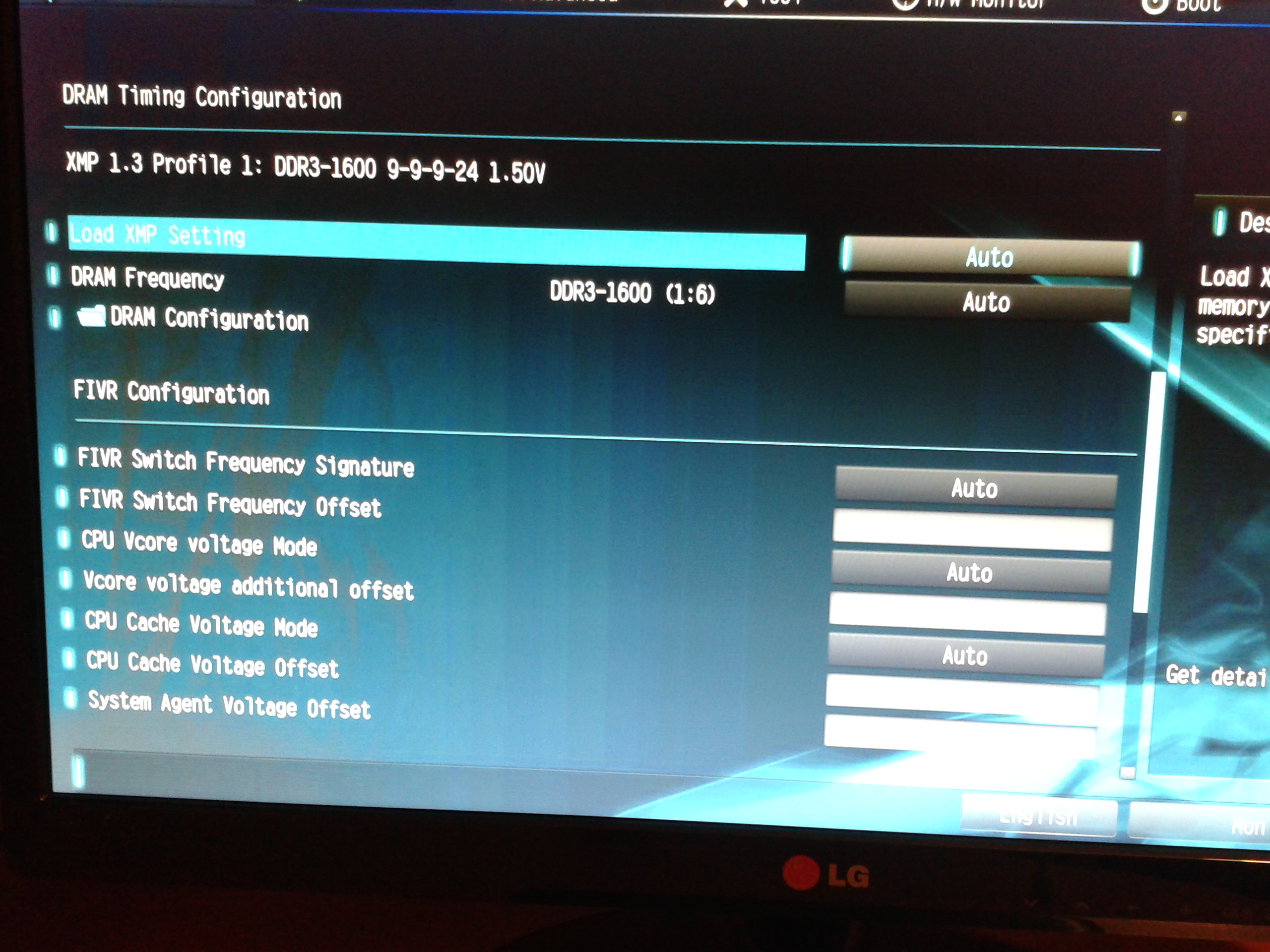

    Przesyłem zdjęcia z UEFI
    Trochę słaba jakość, jakby była za słaba to postaram się zrobić lepsze
    i5-4690k - Nagłe skoki temperatury pod obciążeniem, radiator zimny i5-4690k - Nagłe skoki temperatury pod obciążeniem, radiator zimny i5-4690k - Nagłe skoki temperatury pod obciążeniem, radiator zimny
    pozdrawiam

  • #10 13983082
    sznib
    CPU Input Voltage (z ostatniego screena) zmień z "Auto" na 1.2V.
  • #11 13983559
    juroglo
    to nic nie daje
    cokolwiek zmienię przy napięciu to bios mi się nie podnosi
  • #12 13985421
    pawelr98
    Cpu Vcore voltage mode na manual/Fixed.Tamto co powiedział poprzedni użytkownik to cofnij bo to napięcie wejściowe dla sekcji zasilania w procesorze a nie napięcie zasilające rdzeń.
    Jak przestawisz to to zrób screen/zdjęcie jak to wygląda.Potem powiem jak to dalej ustawić.

    juroglo
    Przestawiłem
    Rozumiem, że mam tam ustawić napięcie stałe 1.2V?

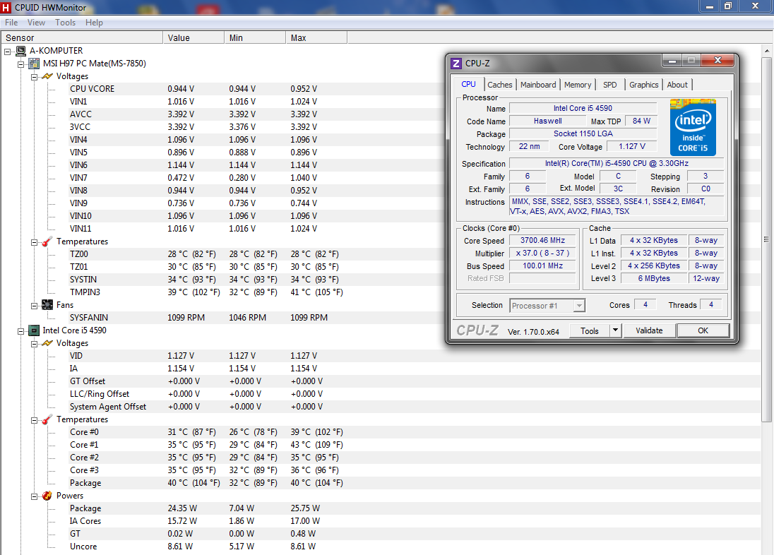

    Mam podobny procesor czyli i5 4590 - bez odblokowanego mnożnika. Jest ustawiony na stałe na 4x 3,7GHz z automatycznym mnożnikiem 8-37. Bardzo szybko osiąga do 60°C i jest podobnie jak u Ciebie.
    Zrobiłem test i w idle mam takie temperatury.
    Jak widać temperatury oscylują w okolicy 30°C.
    Tak wyglądają po włączeniu PRIME95 po kilkudziesięciu sekundach.
    Jak widać wzrosły do około 60°C czyli podobnie jak u Ciebie. Wzrost temperatury trwa około 10s.
    Mam pastę MX-2 i chłodzenie MUGEN 2.

    Popatrz na screeny które zrobiłem. W idle jest pobór prądu na poziomie 6W a w stresie 10x tyle. W ciągu sekundy (a może i szybciej) pobór prądu tak skacze więc i temperatura musi.
    To nie grzejnik elektryczny który ma powierzchnię setek czy tysięcy cm2 i potrzebuje kilkadziesiąt sekund (albo nawet i minut) aby się nagrzać do temperatury nominalnej. Rdzeń ma pojedyncze cm2 i generuje bardzo duże ilości ciepła jeśli wziąć powierzchnię.

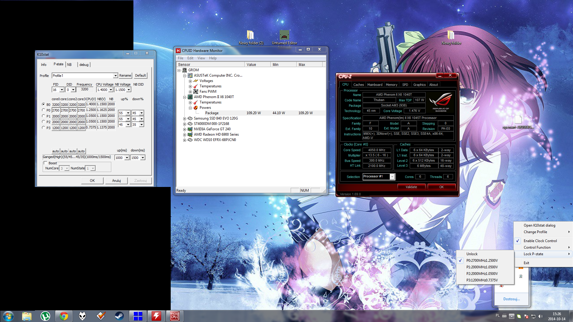

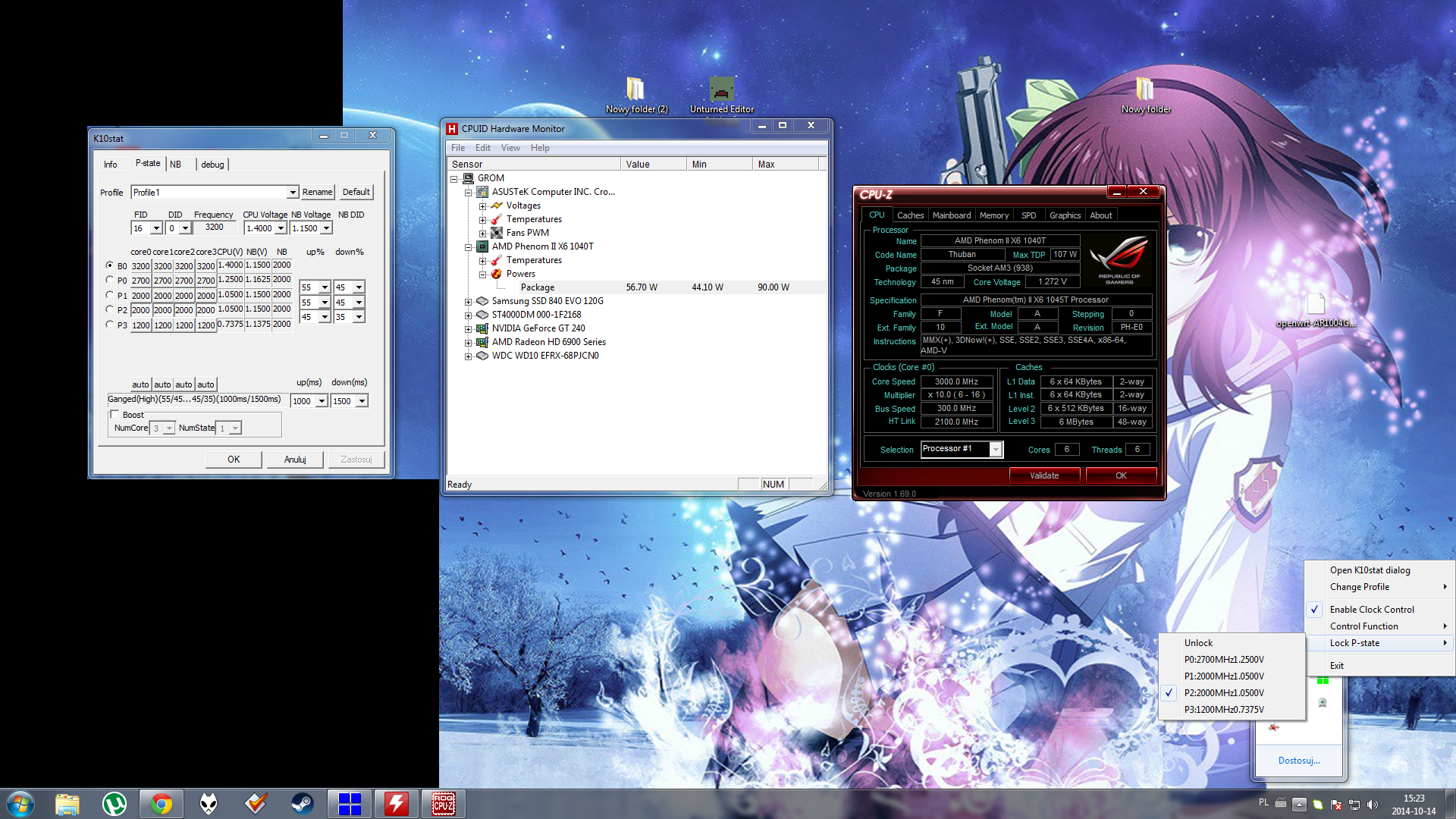

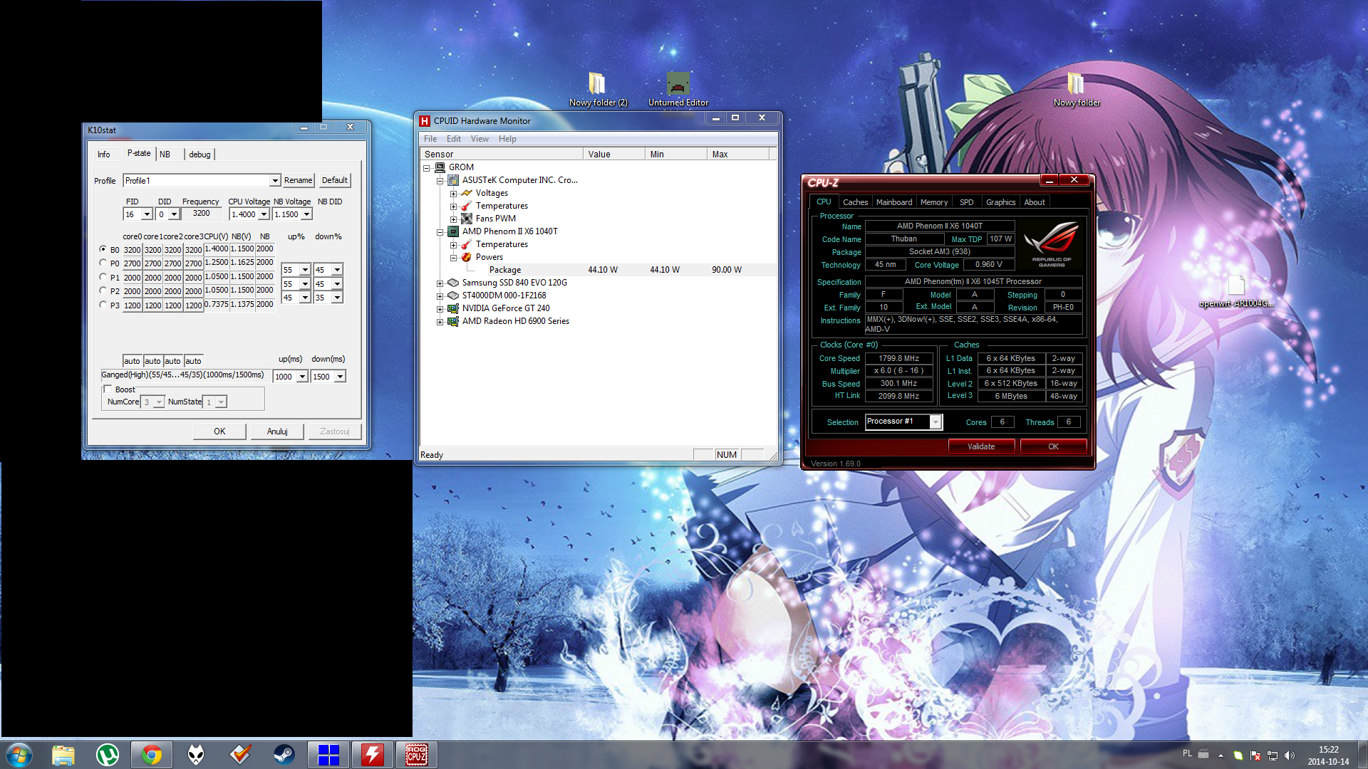

    Ten licznik jest całkowicie nierealistyczny.
    U mnie wzrasta pobór prądu po przestawieniu P-State na wyższy ale o identycznych parametrach (tj.napięcie,zegar,warunki).Normalnie tak się nie dzieje(ze względu na warunki opisane niżej) ale K10Stat umożliwia ręczną blokadę p-statów
    Po prostu nie potrzebowałem aż 4 p-state to przestawiłem dwa na identyczne parametry oraz dałem identyczne warunki przeskoku na wyższy co powoduje że w drodze do najwyższego p-state są one traktowane jako jeden p-state.
    Dla dowodu na bezużyteczność tego wskaźnika wykonałem taki oto "eksperyment".
    Jak widać są 2 p-state o identycznych parametrach a mimo to wskaźnik pokazuje wzrost zużycia energii.
    i5-4690k - Nagłe skoki temperatury pod obciążeniem, radiator zimny i5-4690k - Nagłe skoki temperatury pod obciążeniem, radiator zimny i5-4690k - Nagłe skoki temperatury pod obciążeniem, radiator zimny i5-4690k - Nagłe skoki temperatury pod obciążeniem, radiator zimny
