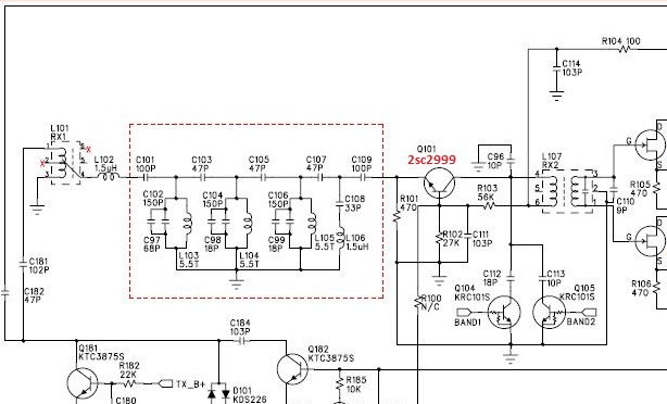

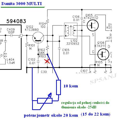

    Witam, fabrycznie w TTi 660 nie ma RFgaina, pytanie brzmi jak go dorobić? Wiem, że w podobnym modelu 880 jest fabryczny, ale może jest prostszy sposób na jego stworzenie?
    Tu na elektrodzie znalazłem opis do radia Danita i pytanie brzmi: czy mogę takie rozwiązanie zaadoptować do TTi? jeśli tak, to jakie mniej więcej dać wartości potencjometru i rezystora?
    Dorzucam obraz do Danity: TTi TCB660 - Jak dorobić RFgain? Wartości potencjometru i rezystora?
    Schemat TTi 660: TTi TCB660 - Jak dorobić RFgain? Wartości potencjometru i rezystora?
    Takie jak na pierwszym schemacie. Ważne jest, by przy otwartym rf-gain, układ nie powodował zmniejszenia czułości. Wówczas trzeba zwiększyć wartość rezystora na ok. 15KΩ.

    Czuję się niejako wywołany do tzw. tablicy gdzie widnieje moja propozycja zastosowania RF Gain-a dla Danity 3000 multi czy innych podobny jak np. TTI-660.
    Zobacz, że stopień wejściowy odbiornika (RX-a) jest identyczny dla modelu Danity czy TTI-660 i oczywiście dodanie RF-Gain w 100% jest wykonywalne dla tych urządzeń.
    Przykład porównawczy dla obu radii :
    Jak wykazał kolega Olek II to faktycznie potencjometr możesz dać o wartości 25kΩ lub zwiększyć opornik stały na wartość 22kΩ.

    Witam :) Dziś robiłem próby i okazało się, że gdy dałem rezystor 10k i potencjometr 20k - zmiany były minimalne, czyli niewiele osłabiało sygnał.
    Gdy dałem odwrotnie, czyli rezystor 20k i potencjometr 10k - zmiany żadne, dosłownie żadnej różnicy.
    Co ciekawe, gdy nie było tam żadnego rezystora i potencjometru - radio działało jakby normalnie :)
    Zatem może dać rezystor 5k a potencjometr 25? Jak dobrze rozumiem im mniejsza rezystancja (przy kręceniu rfgain w lewo), tym słabszy ma być sygnał?
    Czy aby nie zapomniałeś odlutować R102 (27kΩ) z układu w TTI-660. :?:
    Do "normalnego" układu podłącz/zewrzyj Bazę Q101 do masy i zobacz czy sygnał w odbiorniku (czułość RX) natychmiast spadnie.
    Tak naprawdę to jeżeli wylutujesz R102 i wstawisz potencjometr tylko 25kΩ - to właśnie przy takim podlutowaniu będziesz miał największe "wahania" tej czułości odbiornika.
    Kabel do potencjometru nie musi być ekranowany, ponieważ jest w układzie C111 (10nF) chociaż dla poprawności wykonania radiokomunikacyjnego ja osobiście bym użył kabelka ekranowanego.
    Odlutowałem na pewno R102 27kΩ i dlatego nieco byłem zdziwiony słaba reakcją na kręcenie potencjometrem, oraz na jego całkowity brak.
