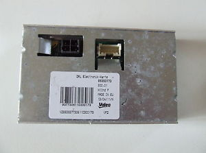

    W aucie po lekkiej stłuczce wymieniam zbite reflektory bixenon na nowszą wersję 6jLIFT -bo ta opcja jest dostępna za mniejsze pieniądze. Sterowniki, napędy, poziomowanie i przetwornice xenonów już działają. Segmenty LED świateł dziennych i postojowych -też ale nieprawidłowo. Jak to rozwiązać, dysponując programem VCDS11/3/0? Jakie powinny być ustawienia bitów i w których sekcjach? Seat Ibiza 6j - konfiguracja LED po zmianie reflektorów na 6jLIFT w VCDS

    Ponieważ brak odpowiedzi -zamierzam bezpośrednio zasilić pasek LED z 12V -jako pozycyjne.
    1. Czy mogę to zrobić bez modułu DRL?
    2. Jak jest połączone w pasku 15 LED? (na moduł DRL wchodzi 5 kabelków w wąskim złączu i 3 kabelki (cienki+2 grubsze) w krótkim grubszym złączu. Gdzie są dostępne ich wyprowadzenia?
    3. Czy jest dostępny schemat lampy lub opis złącz modułu i zasilania lampy? Seat Ibiza 6j - konfiguracja LED po zmianie reflektorów na 6jLIFT w VCDS

    Jeśli byly w aucie zainstalowane oryginalnie lampy bixeonowe ze spryskami reflektorów, to oznacza, że wszystkimi światłami steruje BCM - pytanie czy sterownik też nie jest uszkodzony. Do sterowani bixeonami powinien być zamontowany mocny BCM z serii 089 lub wyższy. W pozycji 0 powinny świecić się tylko ledy z przodu. Sprawdź czy na pinie 3 wtyczki B i na pinie 5 wtyczki A od BCM pojawia się napięcie po przekręceniu stacyjki w pozycję zasilanie. Można zasilić ledy bez BCM'a, ale może być problem ze sterowaniem samymi bixeonami.
    Jeśli masz taki zamiar, to proponuję podłączyć przewód do złącza przy przełączniku świateł, pin 3 przez bezpiecznik 15 A do ledów. Takie rozwiazanie daje możliwość uzyskania DRL bez BCM, należy pamietać, aby bit 0 bajcie 12 był wyłączony. Jeśli w przełączniku świateł pin 3 jest zajęty, to oznacza, ze w pozycji 0 przełącznika świecą się światła mijania - pin ten można spokojnie wyjąć i zaizolować. Jeśli ledy maja robić za pozycyjne to należy je podłączyć do przewodu, który zasila swiatła pozycyjne - w takim układzie swiatła led musza świecić słabo, bo to tylko światła pozycyjne a nie DLR.
