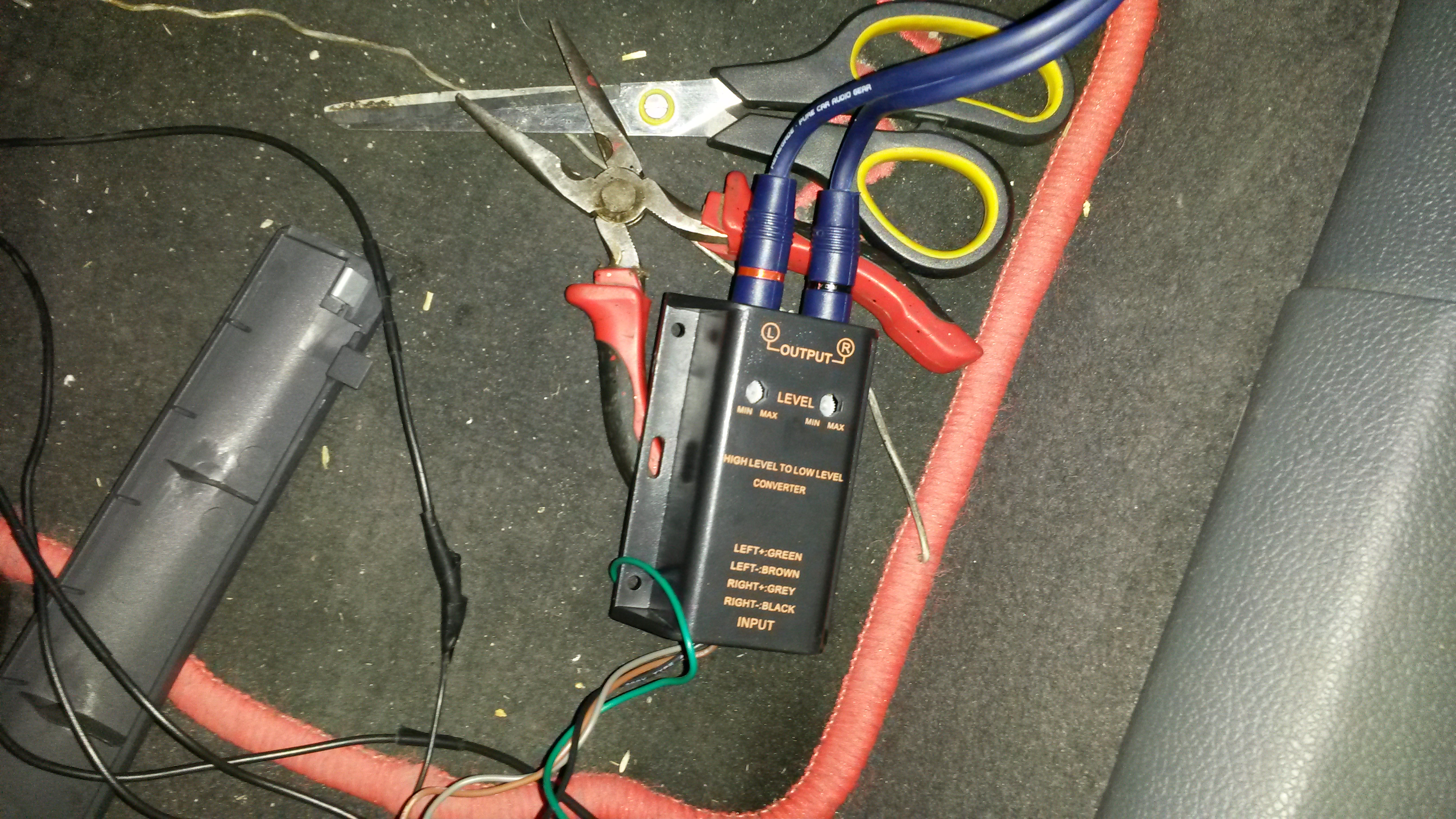

    Witam. Posiadam fabryczne radio rcd300 w autku golfV 2004. rcd300 golfV - Podłączenie subwoofer'a przez adapter chinch Postanowiłem podłączyć wzmacniacz i subwoofer. Auto miało tylko głośniki z przodu. Najpier dołożyłem nowe piny w kostce rcd300 golfV - Podłączenie subwoofer'a przez adapter chinch a wyprowadzone kable podłączyłem na chwilę do dwóch przykładowych głośników które znalazłem. Wtedy w opcjach radia pokazała się nowa opcja FADER. Następnie zakupiłem adapter aby z tych czterach kabli otrzymać cinch. rcd300 golfV - Podłączenie subwoofer'a przez adapter chinch Wtedy rozczarowałem się bo w radiu nie ma funkcji FADER. Czy to normalne że na głośnikach jest a na adapterze nie ma tej funkcji? Dodam że mimo braku opcji FADER dzwięk na wzmacniacz idzie. Czy zamiast tego adaptera mogłbym zastosować ostatnią pozycję z tej strony? http://www.piloty.pl/TRACK66.html
    Czy jest różnica między dobrym skręceniem kabli wraz z koszulką termokurczliwą lub taśmą izolacyjna a lutowaniem dwóch kabli?

    rnb_bolii
    Ta pozycja nie zda egzaminu. Jest to adapter by uzyskać- aktywować w radiu wejście sygnału, a nie wyjście na wzmacniacz.
    Lutowanie jest mocniejsze, pewniejsze, lepsza przewodność.

    hans127
    Coś Ci się chyba pomyliło. To zwykły konwerter sygnału dzięki któremu masz możliwość podłączenia zewnętrznego wzmacniacza.

    cbool45
    Ok poprawię "skręcanie na lutowanie".
    Co masz na myśli mówiąc "zwykły konwerter sygnału"? Mogłem stworzyć lepszą konstrukcję?
    Ech, nadal brak odpowiedzi na pozostałe moje pytania:
    1. Czy nie wykrywanie mojej konstrukcji przez radio jest normalne czy mam coś poprawić?
    2. Czy aby otrzymać CINCH lepsza byłaby przejściówka z linku który umieściłem?
    3. Czy możliwe jest że ta moja konstrukcja ma wpływ na szumy podczas słuchania radia FM?

    rnb_bolii
    Hans127 chodzi o ostatnią pozycje z linka, czyli TRACK66/12 która pozwala na wejście sygnału do radia a nie wyjście na wzmacniacz. Poczytaj do czego służy ten adapter.
