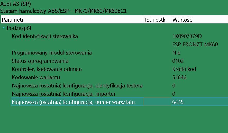

    Odpowiedź na przyszłość dla innych, w Audi A3 8P0 czujnik przyśpieszenia G200 znajduje się w zespole czujników ESP pod fotelem pasażera
    Podaj jeszcze typ pompy ABS bo nie we wszystkich autach jest tak jak piszesz .
    Najlepiej daj skan z VCDS-a .

  • #6 20098700
    robert.bry
    Dzień dobry Wszystkim,
    potrzebuję zlokalizować czujnik przyspieszenia bocznego w A3 8P 2004r
    Poniże screnn z programu.
    Proszę o podpowiedź gdzie go szukać ( na kolumnie nic nie ma, pod fotelem pasażera też nic nie widzę).
    Czy po poniższych danych, może ktoś mnie naprowadzić?
    Dziękuje serdecznie!
