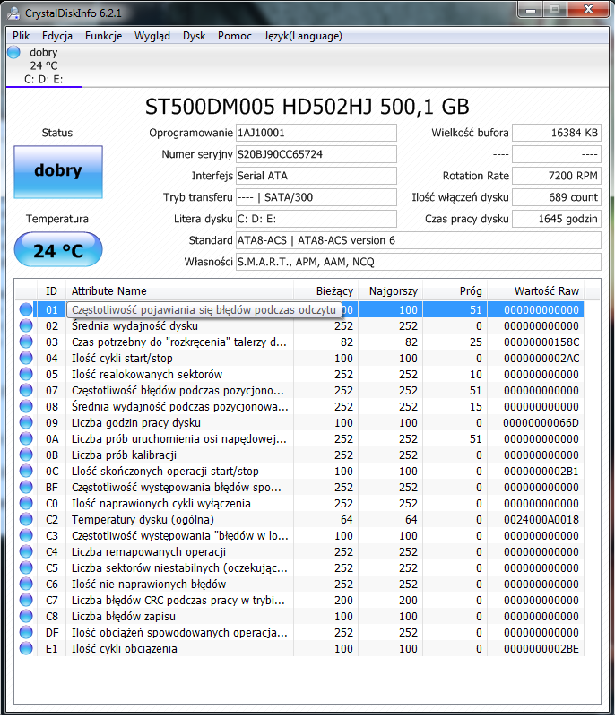

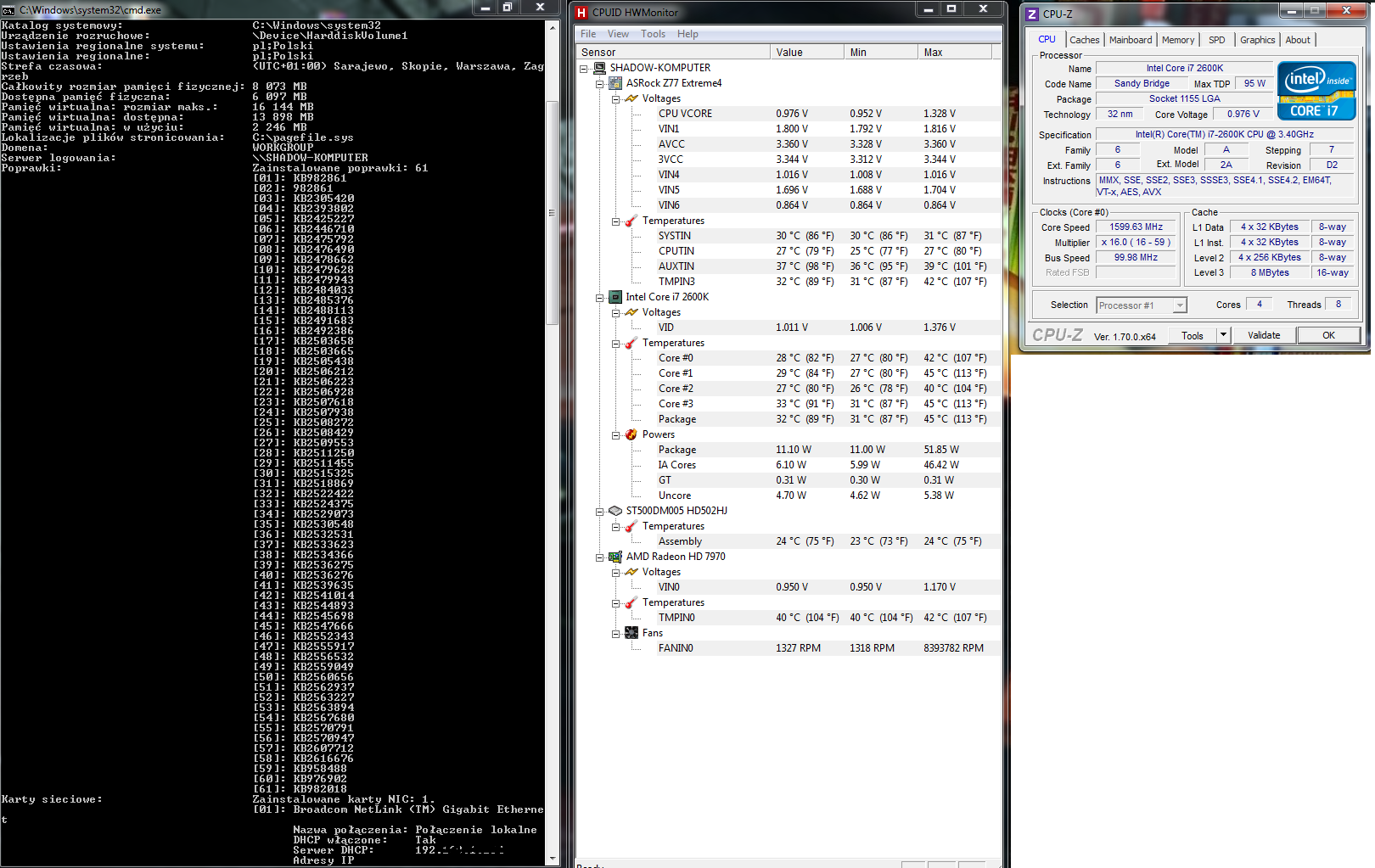

    Podkręciłem procesor do 4.6 ghz i wszystko hula jak trzeba. W grach nie ma problemów , problemy zaczynają się w idle (fb + yt najczęściej) komputer po prostu tak jak by zamierał? Obraz staje, dźwięk również, myszką nie da się nic zrobić trzeba po prostu go wyłączyć trzymając włącznik komputera, myślałem że to grafika więc podmieniłem na mojego starego hd 7850 lecz na nim też problem wystąpił , sprawdzałem tez ram każda kość osobno memtestem lecz 0 błędów to samo dysk i miernikiem zasilacz pod obciążeniem i w idle lecz napięcia ma prawidłowe ... temperatury podzespołów też w normie już nie wiem co to może być...

    Foty poprawione :)
    Chłodzienie to noctua nh-d14
    Mówie że pod obciażeniem nie ma problemów occt,prime 95 przeszedł bez problemu...

    Zamrażanie to najczęściej problem z IMC/RAM.
    W sandy bridge kontroler bodajże ma taki sam zegar jak rdzeń.Ustaw napięcie na sztywno(tak aby w spoczynku nie spadało) i zobacz czy coś się poprawi. Druga kwestia to sama funkcja C1E/Speedstep, u mnie na phenom-ie 965 CnQ powodowało niestabilność przy używaniu mnożnika większego niż 18(tj3600mhz).

    Ustawiłem napięcie na sztywno i zegary proca (4.6) lecz problem występował nadal teraz zrobiłem to co podpowiedział mi RaeRae czyli wyłączyłem "SpeedStep" i "C1E" komputer dziala od ~4 h bez zwieszki mam nadzieje ze to jest to :D jeszcze byłem u kumpla który też bawi się w podkręcanie i mówił że skoro zasilacz trzyma prawidłowe napięcia , ram sprawny to by obstawiał plyte główną lub dysk jeżeli teraz dostanie zwiechy to przywracam standardowe ustawienia i obserwuje :)

    Tak robiłem test memtestem nie było problemów z pamięciami
    Occt też procek przeszedł bez problemu a zawiesza się tylko gdy przeglądam internet czyli w idle.

    Jeśli procesor jest przetakowany to należy go natychmiast przywrócić do zegarów fabrycznych bo to jest najprawdopodobniejsze źródło niestabilności.
