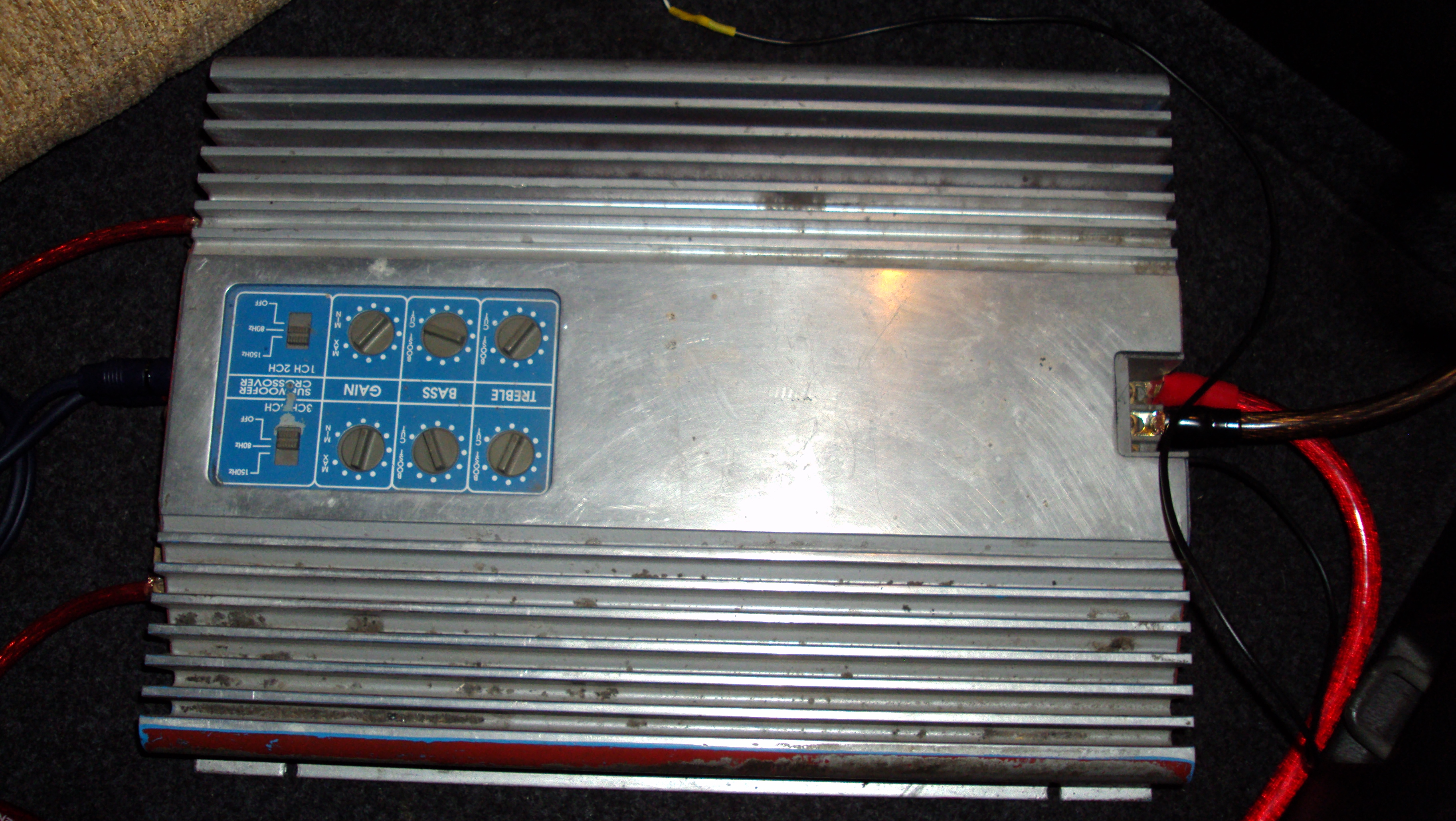

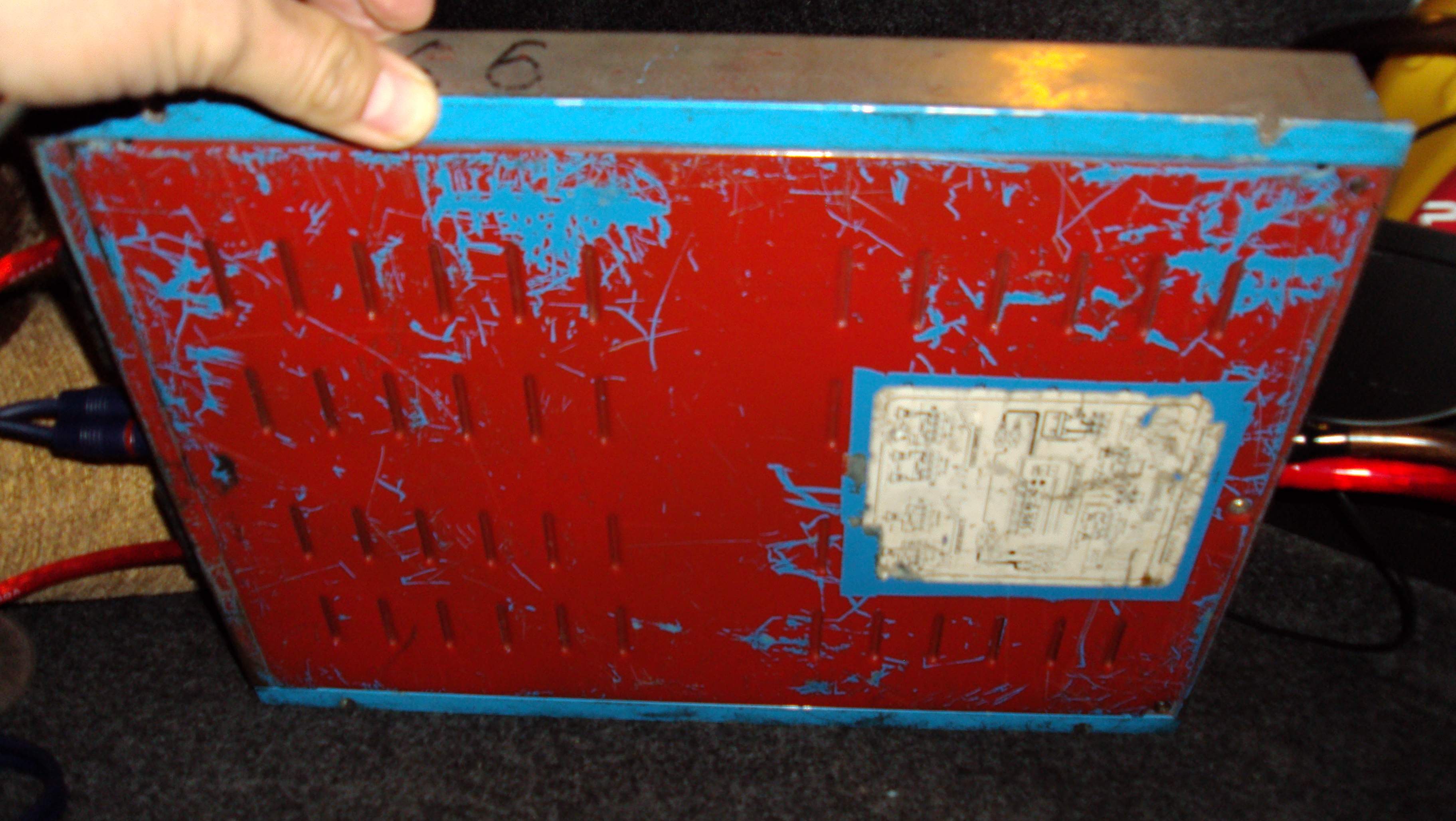

    Witam. Czy ktoś wie co to za wzmacniacz? Jaka moc? Ile może być warty? (Mam go grubo ponad 4 lata i dopiero teraz "wytargałem" ze strychu. Zawsze był taki bez naklejek. Z tyłu tylko schemat - brak nazwy)

    _PREDATOR_
    Proszę poprawić 2 załącznik, możliwie lepszej i czytelnej jakości!
  • #3 13986895
    cbool45
    Przepraszam. Poprawiłem, dodałem
  • #4 13986957
    cirrostrato
    Zacznij od tego czy działa? A nie ile jest wart...

    cbool45
    Działa działa. Wie ktoś jaki to model? Ile mocy? Jakie bezpieczniki tu powinny być oryginalnie? Mam w tym momencie... niebieskie.

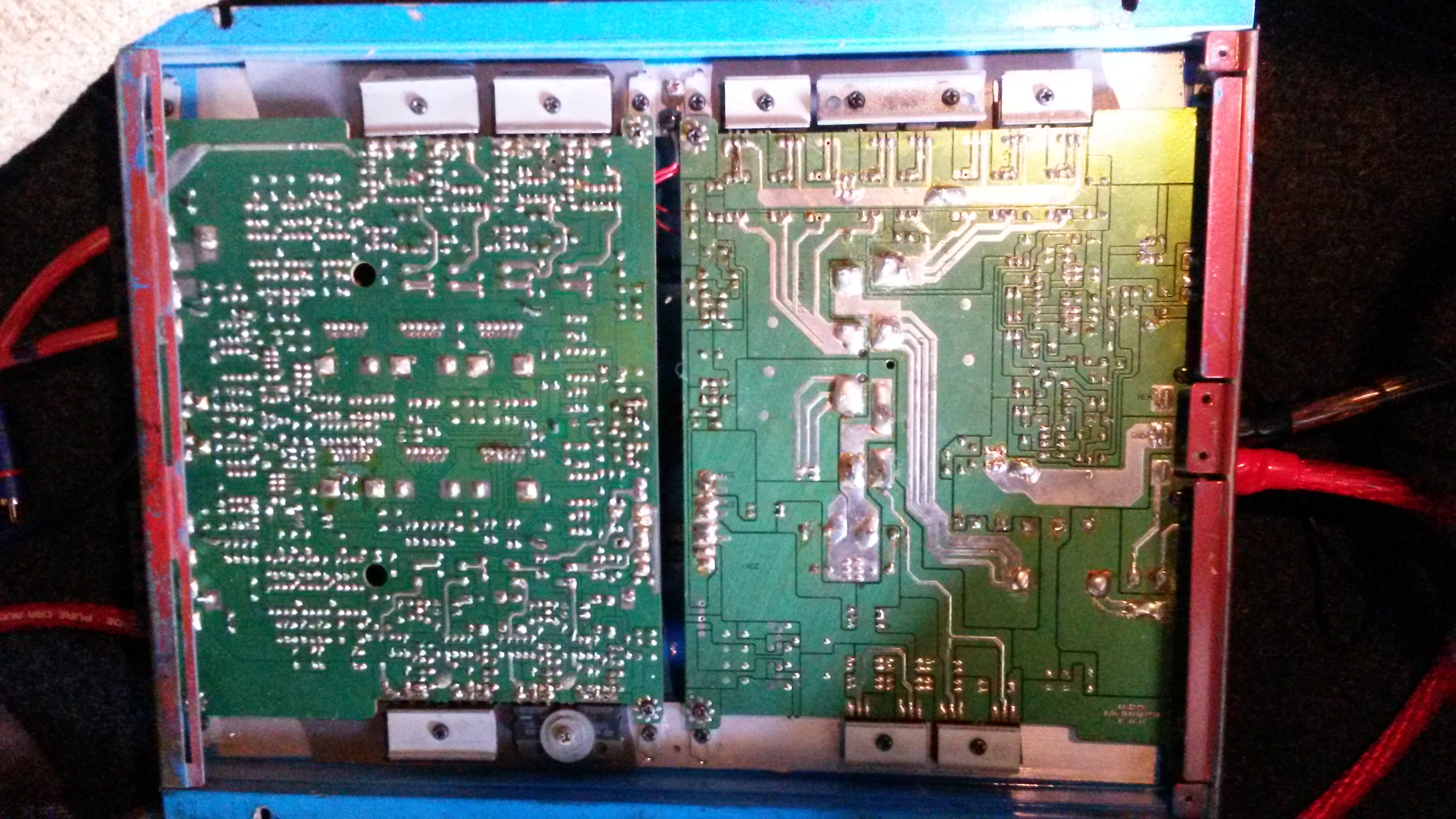

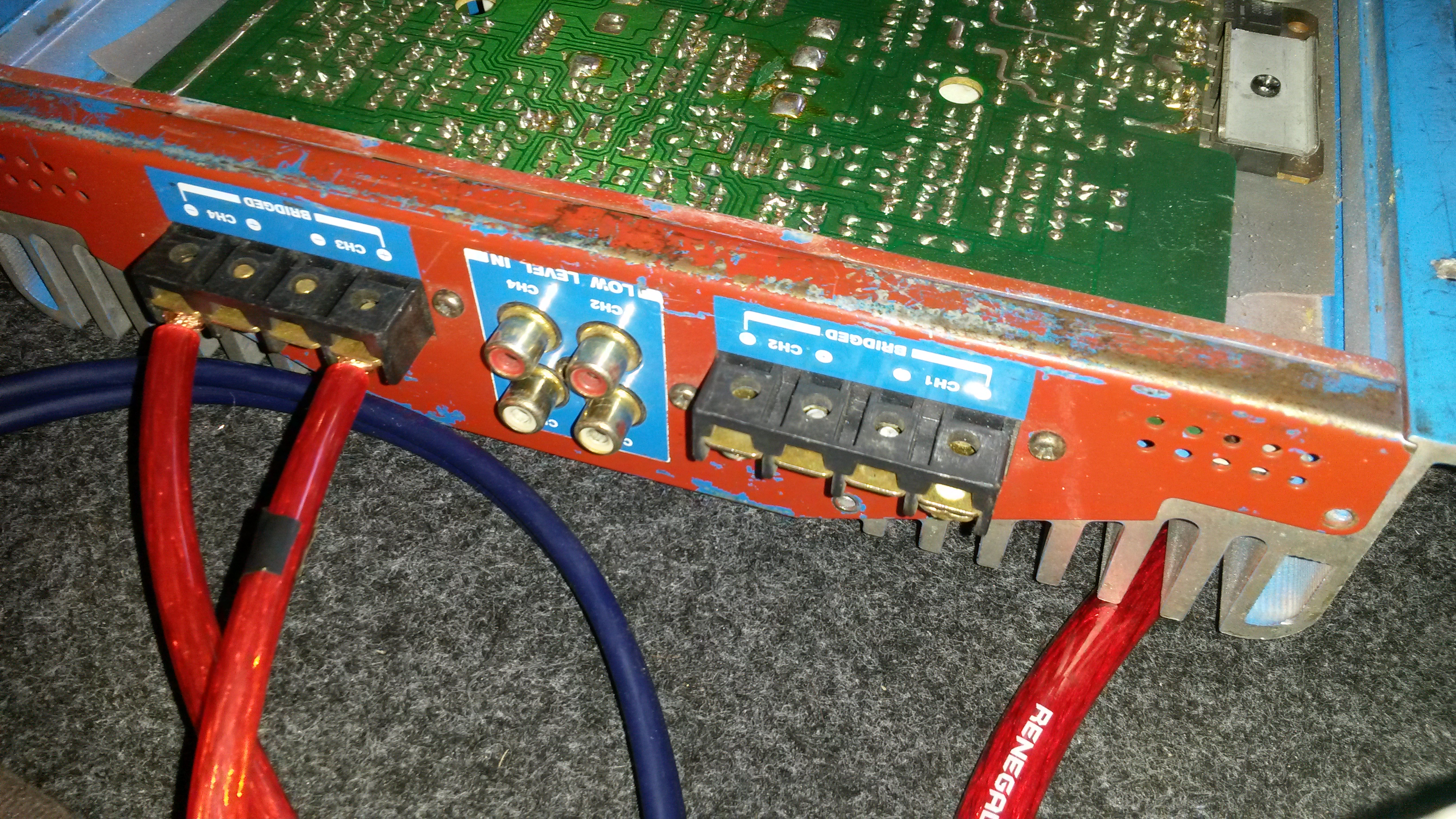

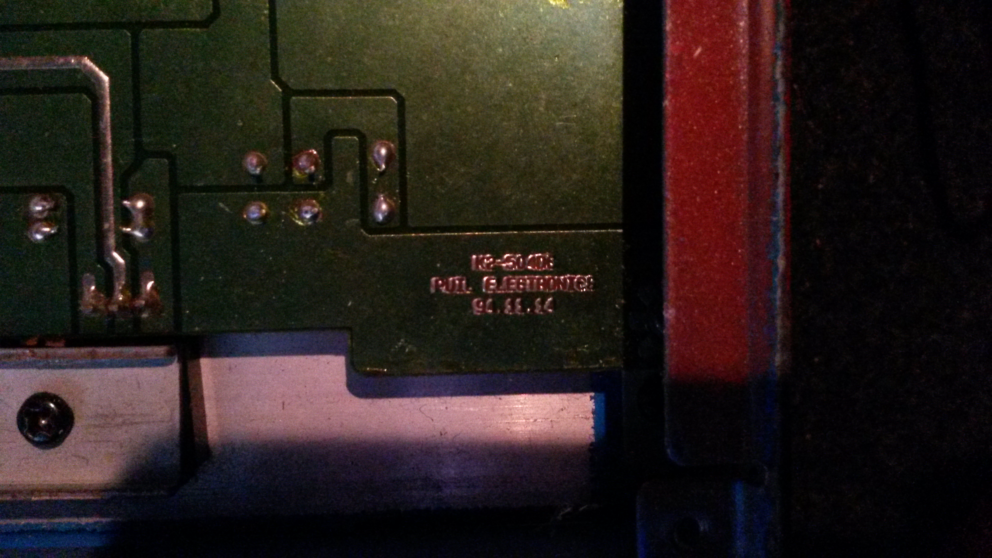

    Zladok
    Podaj ile ma bezpieczników i ich wartości (A) - na tej podstawie można będzie oszacować ile ten wzmacniacz może mieć mocy.
    Ja bym otworzył dolną pokrywę - może na płycie głównej będzie nazwa.

    Zladok
    Wzmacniacz wygląda całkiem konkretnie, ale ew. napisy na płycie głównej są z drugiej strony, tylko jest mały problem, że ktoś w nim coś grzebał - widać to wewnątrz i na zewnątrz (m.in. po bezpiecznikach).
    Jeśli chodzi o bezpieczniki - to nie może być takiej sytuacji, że jeden jest 30A, a drugi 15A, muszą być oba jednakowe. Ja obstawiam, że były 2x30A, a ze względu na jakąś awarię jeden się stopił i poprzedni właściciel dał 15A, bo innego nie miał.
    Jeśli chodzi o moc - to jeśli miał wyjściowo 2x30A, to mógł produkować ok. 4x70w rms 4ohhm, 4x140 rms 2 ohm, czyli w mostku ok. 2x280w rms 4ohm.

    powalla
    Moderator CarAudio
    Widziales w "markowym" wzmacniaczu pokretla "bass" i "treble"? To jakis ads , marquant , auna czy tam inny badziew ...wazne jednak czy to jak gra zadowala wlasciciela .

    Zladok
    Czy ja pisałem, że to jest "markowy" sprzęt? Gdyby był to wzmacniacz dobrej/uznanej marki - to już dawno byśmy go rozpoznali.
    Napisałem "wygląda całkiem konkretnie" - patrząc wyłącznie na: płytę główną, obudowę, zaciski, zastosowane bezpieczniki. Pod tym względem nie mam nic do zarzucenia temu wzmacniaczowi, wszystko jest zrobione tak, jak powinno w dobrym budżetowym sprzęcie.
    Jeśli chodzi o pokrętła bass i treble - to w ogóle nie zwróciłem na nie uwagi, ale zgodzę się z tobą, że nie jest to często spotykane zjawisko we wzmacniaczach znanych marek. Z drugiej strony ich obecność, jeśli są funkcjonalne i użyteczne - też nie skreśla tego wzmacniacza, a przy gorszym radiu/żródle daje możliwość dodatkowego dostrojenia sprzętu wedle upodobań.

    jarewa
    Pokuś się jeszcze o odkręcenie blaszek z końcówek mocy i podania ich symboli, a moc będzie znana dokładnie:D nie uwzględniaj te pod okrągła podkładką bo to mogły być zamienniki.

    cbool45
    Postaram się rozebrać i dam znać to może dojdziemy do dokładnych parametrów. Wszystkie kable jakie są podłączone to moja konstrukcja.
