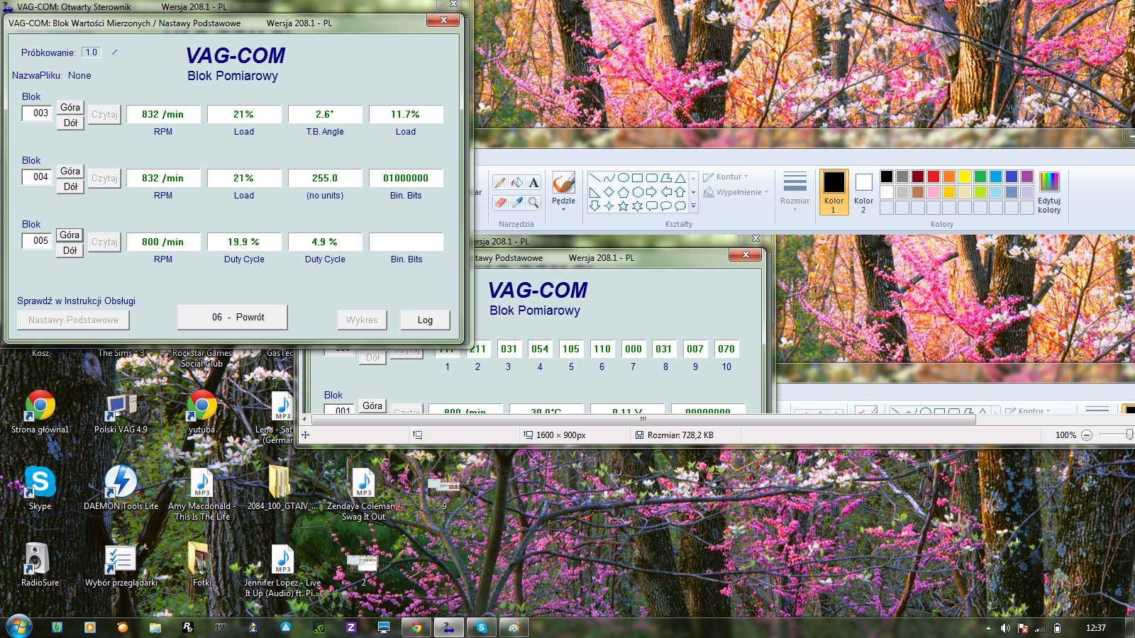

    Witam mój problem polega na falujących obrotach gdy silnik się nagrzeje, czasem silnik potrafi nawet zgasnąć.
    Zero błędów na komputerze.
    Niepokojące są czasy wtrysków bo aż 5 ms ewentualnie schodzi do 4.8ms a powinny być koło 3-3.5 ms.
    Jeśli ktoś wie co może pomóc proszę o rady.

    ciśnienie w dolocie to 1.6 wykręciłem mam sensor od nowości nie wymieniany był lekko przybrudzony po wyczyszczeniu bez zmian silnik się nagrzeje to faluje jak szalony

    Czujnik ciśnienia atmosferycznego w instalacji gazowej pokazuje 2.1, a w dolocie 1.6 czasami spadnie do 1.3.
    Po odłączeniu czujnika temperatury obroty idą w górę( na komputerze -40) lecz dalej faluje.
    Po odłączeniu przepustnicy obroty spadają o 200 około i też falują.
    Tak samo po odłączeniu map sensor też falują.
    Oglądałem jeszcze dolot i sprawdzałem czy gdzieś nie łapie lewego powietrza ale wydaje się ok. obroty są chwilę 800 jak się trzymają w miejscu, a w AEE powinny być 700 +-50 więc może gdzieś coś nie tak faktycznie.
    Teraz wróciłem do domu to samochód stał ok 1min i obroty ani drgnęły, a wcześniej dzisiaj mi 2 razy zgasł.
    Nie wiem czego się już czepić w tym samochodzie.
    Mam w okolicy speca od elektromechaniki, który zarąbiście zdziera z klientów ale zna się na rzeczy więc jak nic nie wymyślę to po wypłacie będzie trzeba się do niego wybrać

    W vag -u w tym silniku nie da się odczytać ciśnienia dolotu w ogóle jest tam ubogo z informacjami tylko 5 kanałów z danymi więc patrze przez lpg gdzie ten odczyt jest dostępny.
    W poniedziałek zrobię zrzuty ekranu z vaga z blokami danych może uda wam się odczytać informacje których ja nie widzę.

    Faktycznie, sterownik silnika jest tak goły w wyświetlane informacje że nie pokazuje ciśnienia w kolektorze.
    Zawsze możesz zmierzyć napięcie miernikiem na wyjściu czujnika.
