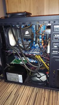

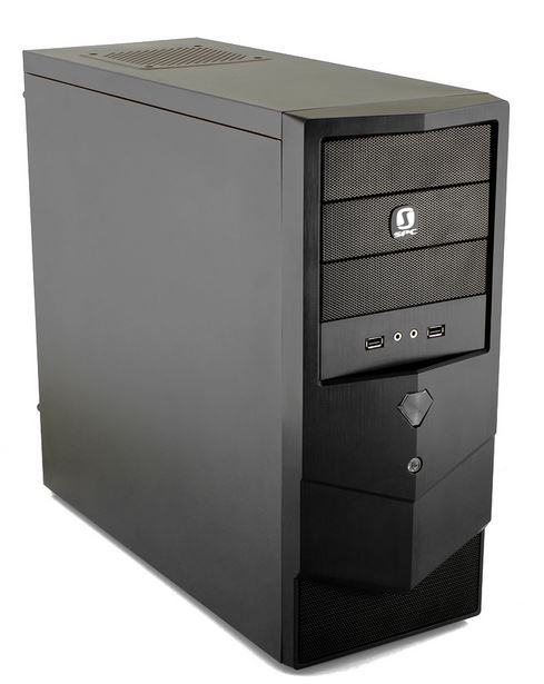

    Jako,że wydałem na chłodzenie trochę kasy,to zabrakło mi na obudowę...i po pewnym czasie,pięknego dnia pomyślałem,że może warto ją zmienić na większą.
    Docelowo miała to być obudowa FullTower.

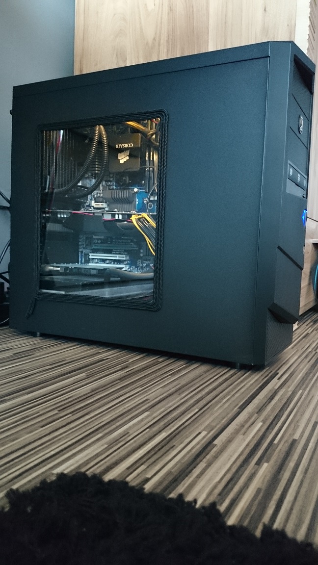

    Na chwilę obecną,wszystko upchane jest w obudowie typu MidiTower.

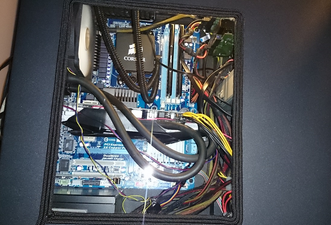

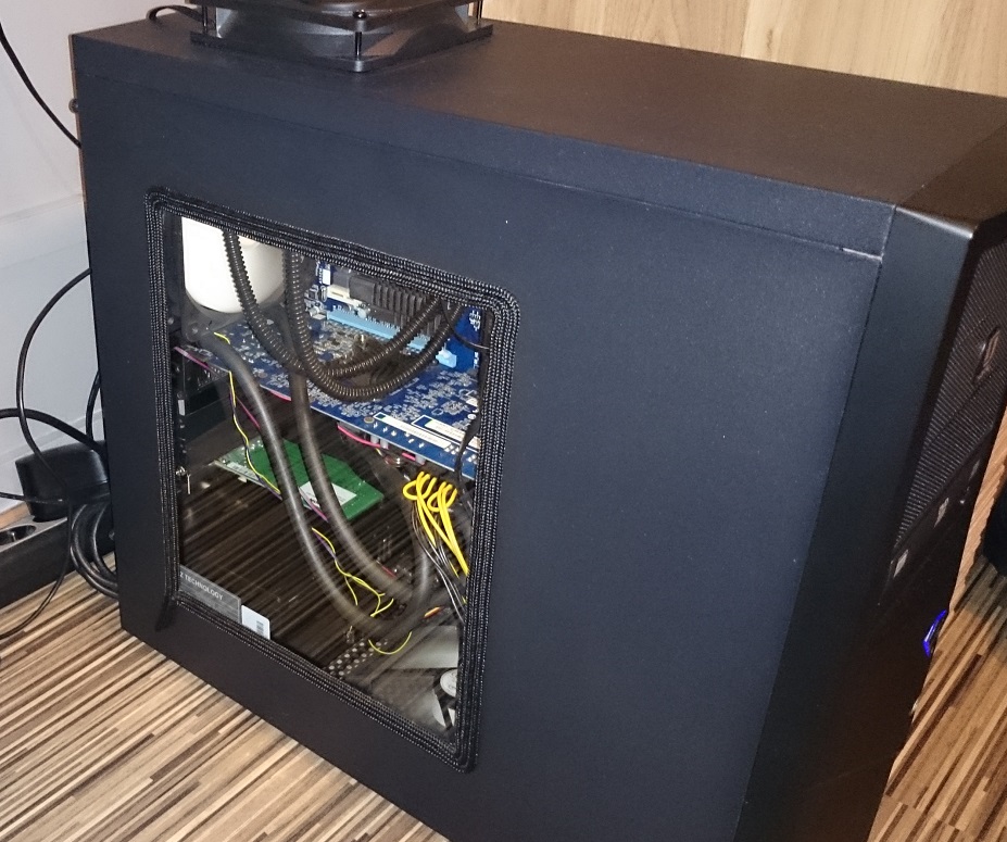

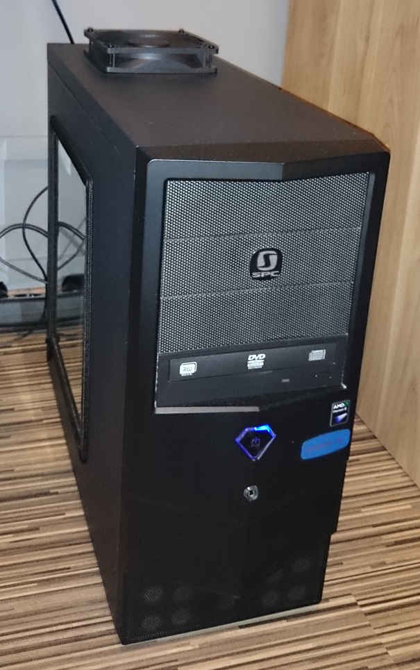

    Obudowa posiada kilka przeróbek,co widać na foto.Głównie okno i zmodyfikowany przedni panel.
    Moja recenzja chłodzenia hybrydowego procesora i karty grafiki w małej obudowie. Obudowa nominał ze sklepu.

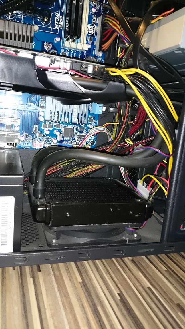

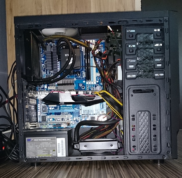

    W pierwszym podejściu chłodnice były umieszczone trochę inaczej:
    Moja recenzja chłodzenia hybrydowego procesora i karty grafiki w małej obudowie. Moja recenzja chłodzenia hybrydowego procesora i karty grafiki w małej obudowie. Moja recenzja chłodzenia hybrydowego procesora i karty grafiki w małej obudowie.

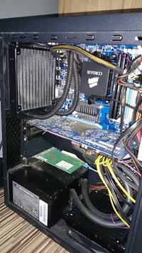

    Chłodnica procesora przymocowana była do tylnej ścianki obudowy.Posiadała jeden wentylator ...odciągający ciepłe powietrze.(nieuwaga podczas składania PC)
    Chłodnica grafiki znajdowała się na dole obudowy i była nadmuchiwana od spodu.

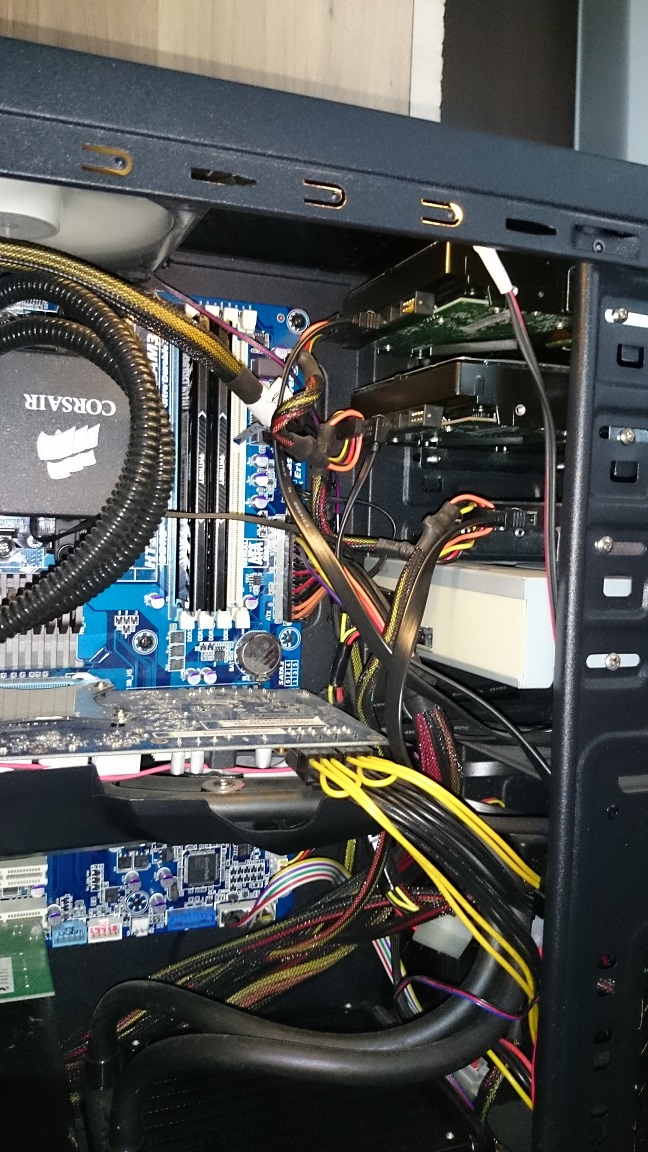

    Zmieniłem pewne rzeczy w taki sposób,że chłodnica grafiki została przeniesiona tam gdzie wcześniej chłodnica procesora.Posiada teraz wentylator odciągający oraz nadmuchujący.

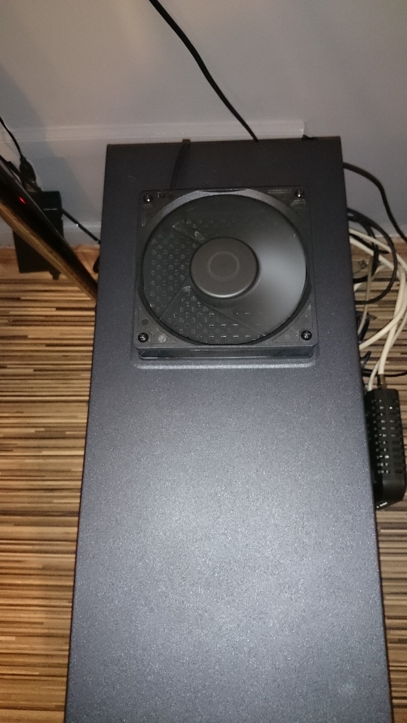

    Chłodnica procesora znajduje się pod górną ścianką obudowy i jest nadmuchiwana od góry,zewnętrznej strony.Nie wygląda to za pięknie ale ciasno niestety i 12cm wentylatora nie dało się już upchnąć w środku bo wadził o elementy chłodzenia procesora.Jest tez tego plus bo teraz chłodnica procesora dostaje zimnym powietrzem,ale niestety dużo kurzu wlatuje do środka,w użebrowanie chłodnicy.
    Można temu zaradzić rzeźbiąc wentylator lub zamienić go na 8 centymetrowy,ewentualnie jakąś cienką 12stkę.
    Na dole obudowy,wewnątrz, znajduje się 12cm wentylator nadmuchujący powietrze skierowane na kartę grafiki.Tam następnie wentylator karty grafiki ,a dokładniej - hybrydowego chłodzenia,odbiera to powietrze i jest bajka ;)

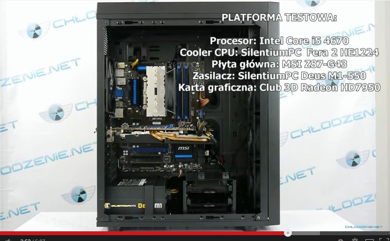

    Chciałem jak już wspomniałem kupić dużą obudowę fulltower i wybrałem z ubogim portfelem jeden z modeli SilentiumPC - Aquarius x90.

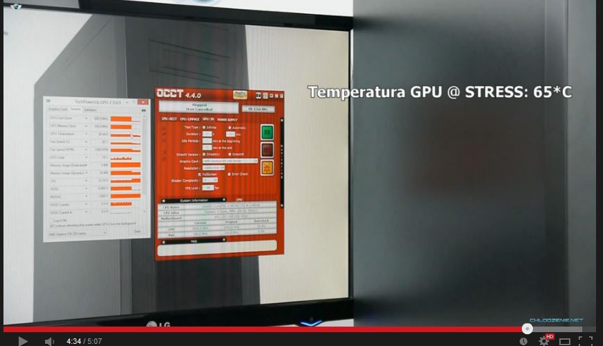

    W tym teście możemy porównać temperatury osiągane na podobnej karcie grafiki:

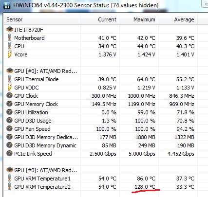

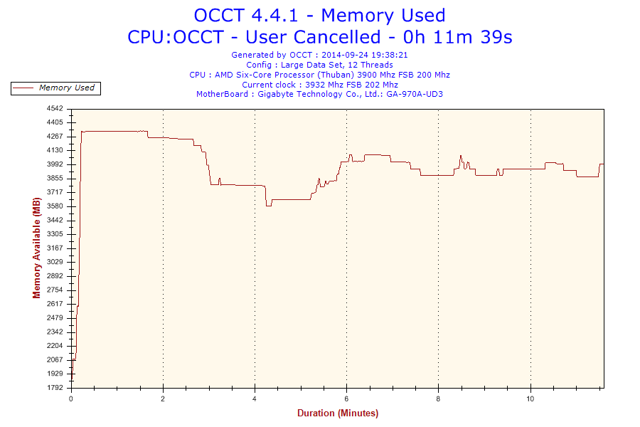

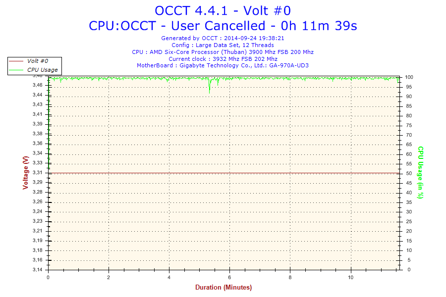

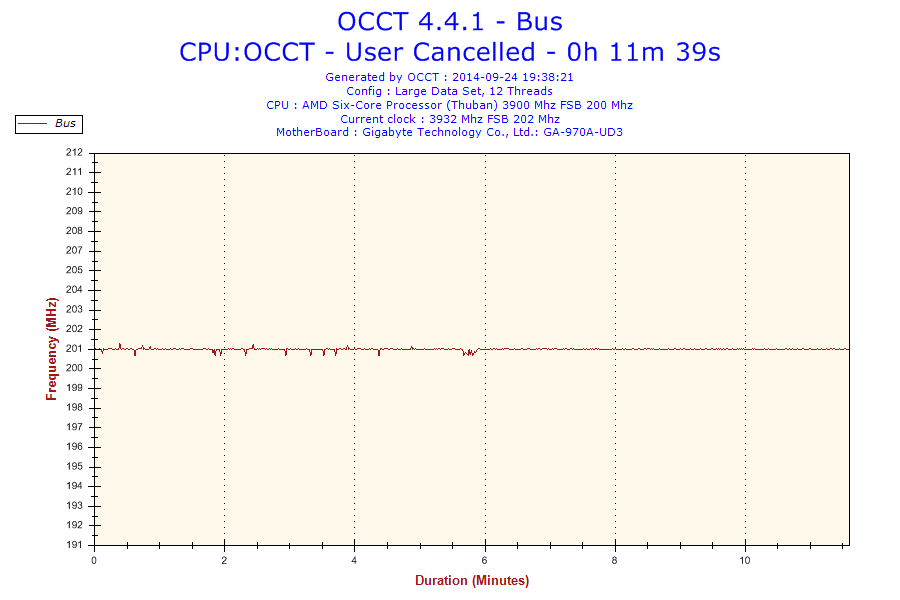

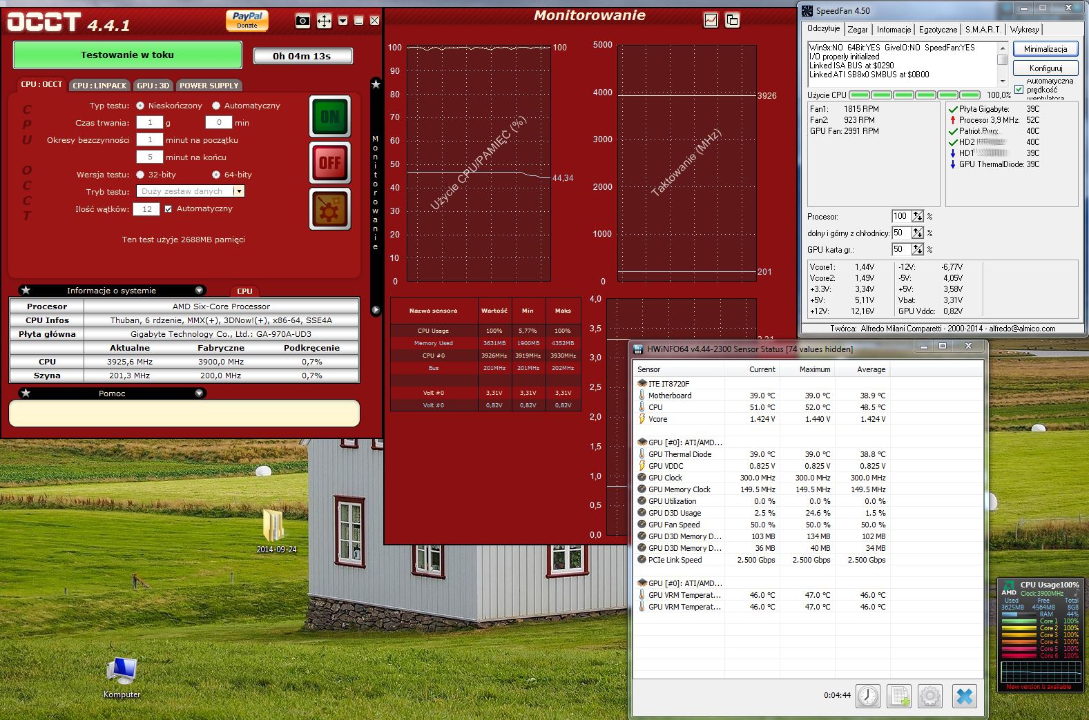

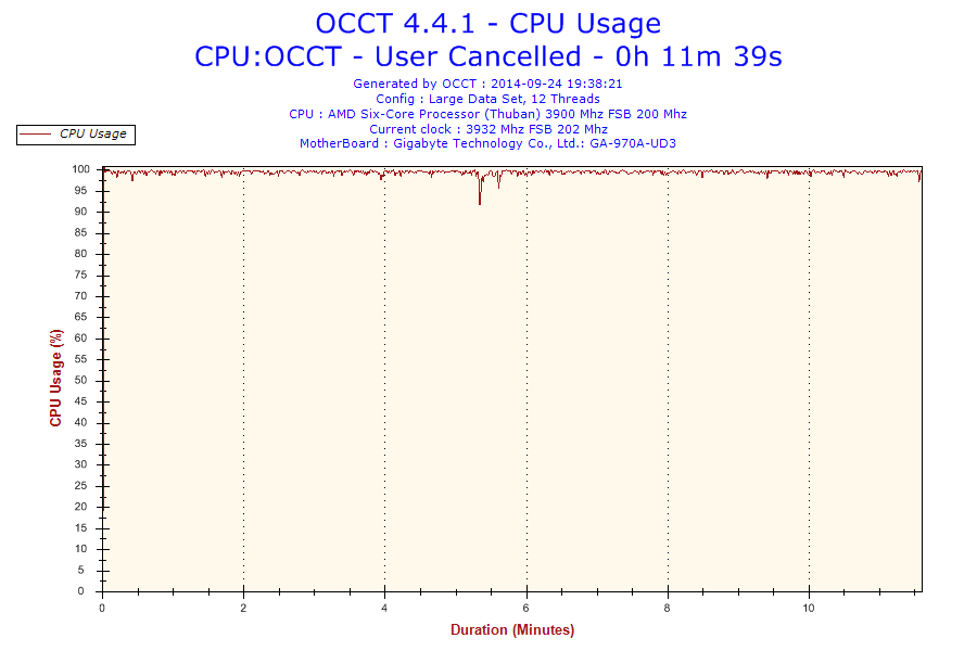

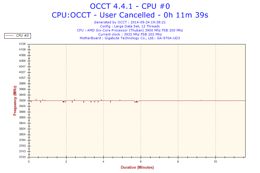

    Ja na swoim zestawie osiągnąłem poniższe wyniki.
    Wydaje mi się,że są to przyzwoite temperatury.
    Testy przeprowadzałem w krótkim czasie bo po 4minuty..ale po 10min wynik był ten sam więc darowałem sobie.
    Procesor (podkręcony) w 4minutowym stresie na 100% osiągnął maksymalnie 52 stopnie C.
    Karta grafiki 57 stopni C.
    Program Speedfan mam ustawiony na maxa po przekroczeniu średnio 40 stopni na element chłodzony poszczególne wentylatory działają pełną mocą.
    Hałas jest znośny,a jeśli gram to i tak w słuchawkach więc nie przeszkadza mi to.

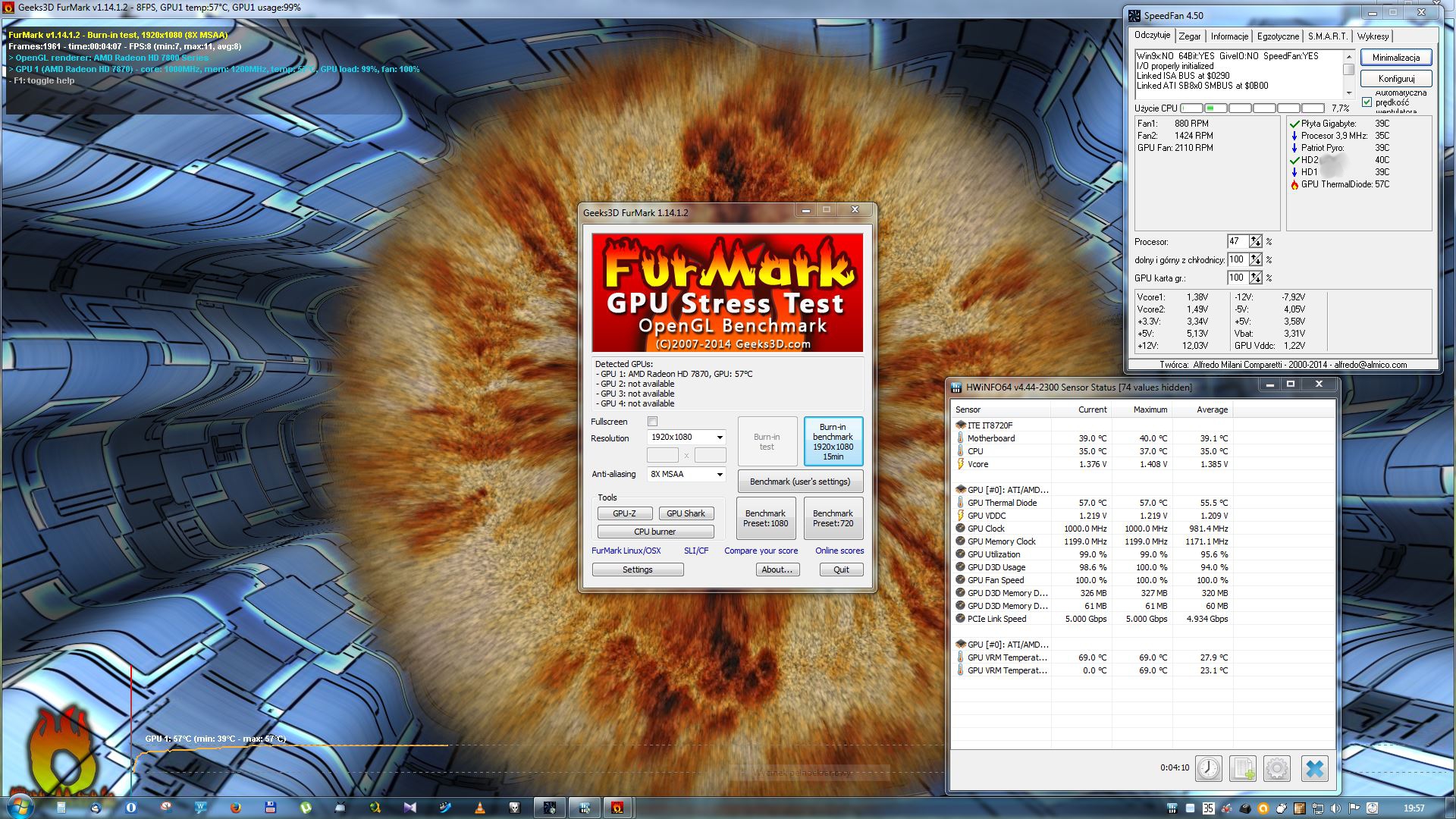

    Plus temperatury podczas grania w Battlefield 4 na ustawieniach ULTRA.
    VRM wysoki ale to spowodowane chyba poborem prądu ....
