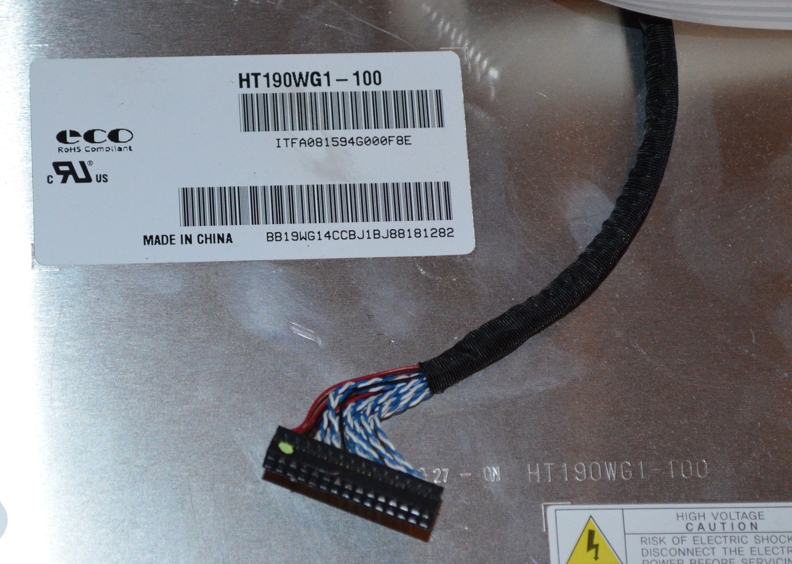

Monitor z matrycą HT190WG1-100 nie włącza się, brak reakcji na przycisk ON/OFF
airtom23 24 Wrz 2014 22:00 1356 3
  • #1 13988436
    airtom23
    Monitor na matrycy HT190WG1-100 , miał problemy z uruchamianiem aż pewnego razu umarł.
    W zasilaczu wymienione elektrolity zaznaczone na czerwono ( część była spuchnięta, te na wyjściu do logiki) napiecie z zasilacza 12V. niestety nie zapala się dioda czuwania , brak reakcji na klawisz ON/OFF.
  • #3 13988510
    SERVICE-AV
    Izolacja trafa nie gra roli.
    Autor zapomniał że trzeba pomierzyć coś na cyfrówce bo też się uszkadza ;)
  • #4 13996743
    rob1
    Poziom 24  
    Do sprawdzenia zasilanie TSUM,pamieci SPI,przeprogramowanie pamieći SPI i zapomniałem o resecie TSUM :D
