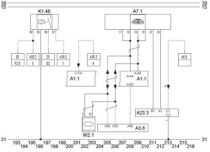

    Podłączyłem się do CAN (CAN_H oraz CAN_L)w Oplu Vivaro z 2012 roku i przy ustawieniach:
    Baud rate: 250000 oraz filtrze 11bitids
    udało mi się odczytać z niego takie parametry:
    ID=0FA (8) 00 00 32 10 20 32 32 18
    ID=101 (8) 00 00 00 00 00 00 00 00
    ID=102 (3) 00 00 00 00 00 01 00 00
    ID=1BA (6) 10 32 00 3E 01 25 59 18
    ID=49A (7) 00 A2 B5 5B 69 9A 40 18
    ID=69F (4) 09 25 36 0F 00 01 00 00
    ID=6CA (3) 00 40 00 20 00 FE 00 FE
    ID=731 (7) FF 00 00 2A 01 00 00 18
    ID=766 (8) 00 04 00 00 00 01 00 00
    ID=77A (8) 67 00 5A 20 00 FE 00 FE
    ID=7A3 (1) 04 00 32 10 20 32 32 18
    ID=1BA (6) 10 32 00 3E 01 25 32 18
    ID=7D3 (2) 02 34 32 10 20 32 32 18
    Czy ktoś próbował odszyfrować, które dane odpowiadają np. za poziom paliwa w baku, spalanie, obroty silnika, ilość km, temperaturę w chłodnicy czy np. poziom oleju?
    Chciałbym aby dane te były systematycznie zczytywane i zapamiętywane w pamięci a później chciałbym mieć możliwość wyświetlania ich ale nie jestem pewien, które odpowiadają za co.

    Myślę, że ciężko Ci będzie znaleźć gotową listę która wartość za co odpowiada.
    Uruchom samochód zwiększaj np. obroty i patrz która wartość się zmienia, to chyba jedyna metoda.
    Jest jeszcze pytanie czy podłączyłeś się do tego CAN'a co trzeba, bo w samochodzie jest ich kilka. Zwykle dane silnikowe wysyłane są z prędkością 500kbps, no ale może w Opel ma inaczej.

    Podłączyłem się do złącza serwisowego gdzie powinny praktycznie wychodzić wszystkie dane.
    Są ewentulanie schematy jak wygląda CAN w tym aucie ? Gdzie mogę je znaleźć?

    Próbowałeś odczytywać te dane i zmieniać obroty silnika?
    CAN w Vivaro mniej więcej wygląda tak jak na dołączonych schematach. Mniej więcej bo nie podałeś szczegółów Twojego samochodu. Schematy pochodzą z Vivaro 2.5 CDTI.
    OPEL Vivaro 2012r - Odczyt parametrów CAN, identyfikacja danych (paliwo, obroty) OPEL Vivaro 2012r - Odczyt parametrów CAN, identyfikacja danych (paliwo, obroty)
    Legenda do schematów:
    A1.1 - sterownik silnika
    A7.1 - liczniki
    A3.8 - sterownik automatycznej skrzyni biegów
    W2.1 - magistrala CAN
    X9.2 - złącze diagnostyczne
