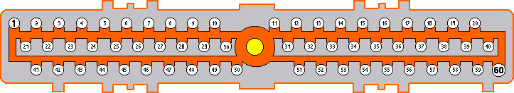

    Potrzebuję rozpiski pinów ECU. Po podłączeniu Fordiaga, pojawia się błąd, który świadczył o braku masy.

    Może źle sobie przypominam, ale mam wrażenie, że u mnie jest ok 60 pinów.

    Tzn. że nie masz rozpiski 60pinowej kostki ECC IV ?
    Jak mam w takim razie odczytać, co powinno być w 1PIN, a co w 15PIN, skoro na tym schemacie jest upakowana rozpiska na 104 piny, a ja mam tylko 60, bo nie bardzo mogę to pojąć :/

    Zrób zdjęcie gniazda sterownika i wstaw na forum.
  • #11 13993292
    th00rop
    ECU "JUMP" EEC-IV
    Ford Escort 1.8 16v - Błąd masy po podłączeniu Fordiaga, rozpiska pinów ECU

    Rinho
    Poziom 19  
    domex32 napisał:
    Proszę bardzo
    W przypadku Escorta bym się nie kierował Auto Datą. Schematy nie uwzględniają zmian w okablowaniu które były '97 i 8/98. Wiarygodne w tym wypadku są schematy jedynie z Fordowskiego TIS'a. Bez problemu może mieć tam 60 pinowy stary EECIV.
    Postaram się jak nie jutro to w poniedziałek wstawić schemat z TIS'a.

    Myślałem, że rozpizka będzie mniej wylewna, a wzór tego co domex32 dodał, ale spoko.
    Dzięki!
