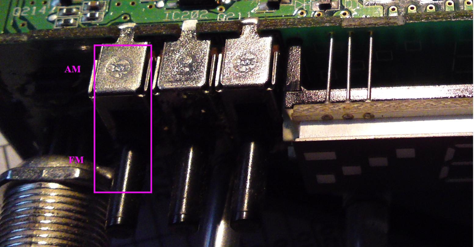

    Witam, dostałem od kolegi cb President Harry 2 z ASC. Płyta Uniden z 2004 roku w środku. Problemem jest to, że radio zostało zalane od góry napojem. Po tym incydencie stracił się odbiór zarówno w AM jak i FM. Nadawanie działa bez problemu, odsłuchałem na innym radiu. Proszę o poradę jak znaleźć usterkę.
    Koniecznie sprawdź a najlepiej przeczyść styki AM/FM przełącznika emisji - preparatem "U".
    President Harry 2 ASC - brak odbioru po zalaniu napojem, nadawanie działa
    Dobrze jest wylutować przełącznik i otworzyć go (4-ry zaciski/blokadki) od dołu/tyłu, wyjąć środek i porządnie wyczyścić i ponownie złożyć.
    Czas około 10 minut dla robiącego to po raz 1-szy. :D

    Dziękuję za odpowiedzi. Sprawdziłem mikrofon i wszystko było w porządku. Przeczyściłem styki za namową Kolegi SP5ANJ, nie pomogło. Dopiero po wymianie filtra na LT 455 HTW powrócił odbiór (dobrze, że taki miałem). Dzięki raz jeszcze i pozdrawiam.
