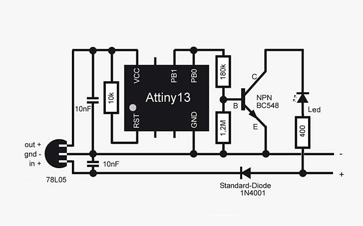

    Mam problem z podłączeniem układu do 12V:
    Attiny13A - Układ działa na 9V, ale przegrzewa się i pali na 12V. Dlaczego?
    Po podłączeniu do baterii 9V wszystko działa OK, tzn. układ po otrzymaniu zasilania po 4s zaczyna mrugać diodą LED na 1s co odstęp 4s.
    Natomiast gdy podłączę go do 12,5V dioda ciągle świeci, stabilizator napięcia po pewnym czasie się strasznie grzeje i co więcej następuje spalenie Attiny13A.
    Połączenia są wszystkie wykonane poprawnie, zgodnie ze schematem.
    Jakieś pomysły dlaczego się tak dzieje?

    Schemat jest w miarę poprawny. Jedynie gdzie możesz popełniać błąd to podłączenie stabilizatora. Na rysunku jest pokazany stabilizator patrząc od strony nóżek. 78L05 patrząc na napisy nóżkami w dół kolejno od lewej "wyjście, masa, wejście" jego duża wersja bez literki "L" ma na odwrót.

    Prawdopodobnie masz źle podłączony stabilizator, to po pierwsze.
    Po drugie - cały uład sterowania LED jest błędny. Jeśli jest to zwykła dioda "sygnalizacyjna", a nie oświetleniowa dużej mocy, to należałoby ją zasiłlać z 5 V i sterować bezpośrednio z wyjścia uC, bez tranzystora. Jeśli upierasz się na sterowanie przez tranzystor i zasilanie z 12 V, to wydawać by się mogło, że dioda dostaje ok. 25 mA, czyli za dużo. Tak różowo jednak nie jest, gdyż zbyt duże wartości rezystorów przy tranzystorze powodują, że natężenie prądu diody zależy od współczynnika wzmocnienia tranzystora - prąd bazy wynosi ok. 25 uA, a prąd diody LED zależy w tej sytuacji np. od temperatury otoczenia i zapewne nie przekroczy 6 mA, na co rezystor szeregowy diody nie ma zbyt wielkiego wpływu.
