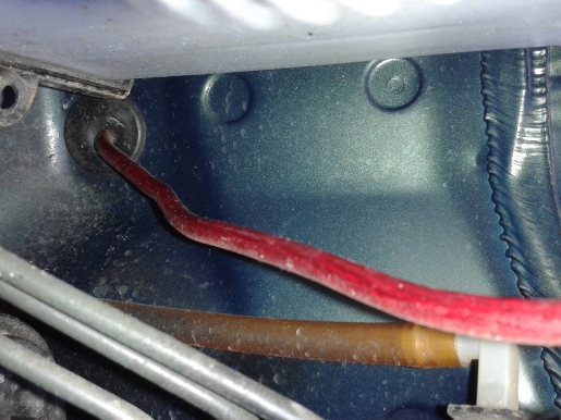

    Witam serdecznie. Niedawno zakupiłem wspomniany w temacie samochód i przy wymianie starego akumulatora zauważyłem, że zwisa za nim pewien przewód i nie za bardzo mam pomysł do czego może on służyć.
    Honda Civic VI 1.5 V-TEC 114 KM - luzem będący przewód
    Jak jest pod maską widać na zdjęciach. Dalej przewód ciągnie się ku drzwiom pasażera, dokąd na pewno nie wiem, bo nie rozdzierałem całkowicie tapicerki tunelu pod nogami. Z tego co zrobiłem rozeznanie, najprawdopodobniej przewód był połączony z klemą "-".
    Przeszukiwałem Google wszerz i wzdłuż, nie mniej nie znalazłem interesującej mnie odpowiedzi. Czy może być to przewód od radia, które notabene nie działa, czy coś innego? Z góry dzięki za odpowiedzi.
  • #2 13998021
    SZYMON BYDGOSZCZ
    Wygląda na zasilanie wzmacniacza do car audio.
  • #3 13998032
    Kodi1899
    Czyli nic dziwnego, że radyjko się nie załącza. Dobra, nie ma pewnie innej rady jak spróbować jakoś zmontować ten przewód z klemą. Być może wtedy zostanie rozwiązany i drugi problem.

    Pawel wawa
    Dodatkowo powinien być jeszcze bezpiecznik!
