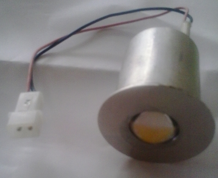

  • Witam, z racji remontu w garażu i warsztaciku stwierdziłem, że sobie zmodernizuje oświetlenie.
    Z założenia, inwestycja miała być na lata i układ miał być bezawaryjny, wybór padł na diody mocy.
    Konstrukcja lampek chłodzona pasywnie, czyli sztanga aluminium, po bokach przykręcone kątowniki, po środku dioda model CLL032-1208A5303M1 - 17,4W. Dioda obudowana w małe pudełeczko - czarne, nieco przerobione do którego jest przyklejona soczewka. Z jednej strony znajduje się przykręcony w puszcze zwykły transformator toroidalny, jest on nieco z za dużym zapasem- 50W, oryginalnie 24V jednak to napięcie było za niskie i ma dowinięte na wtórnym troszkę zwojów - napięcie na biegu jałowym 33V. Z drugiej strony pudełeczko z prostownikiem - zasilacz i źródło prądowe na jednym tranzystorku BD912. Prąd ustawiony na 430mA - zwiększanie do danych katalogowych jak dla mnie nie przynosiło większych korzyści świetlnych. Radiator przy stałej pracy - kilku godzinach pracy osiąga ok 30- 35st.C lekko letni, w ciepłe upalne dni może nieco więcej.
    Miałem w planach połączyć wszystkie lampki szeregowo na wspólnym zasilaczu jednak nie potrafiłem w tym pomieszczeniu przerobić instalacji bez kucia itp. Zrezygnowałem z gotowych zasilaczy impulsowych, ponieważ jest to totalny szmelc, który tylko potrafi się spalić i zepsuć po upływie gwarancji .
    Koszt jednej lampki;
    Radiatory - zakup hurtowy na kilogramy - 1kg - 20zł , jedna lampka 18zł,
    pocięte wszystko na miejscu - free
    Dioda - TME - 34zł szt. oryginał citizen CLL032-1208A5303M1 - zakup powyżej 25 szt.
    Soczewki - TME - 12zł szt. citizen
    Pudełeczka - 2 szt. - 5zł
    Pudełko na transformator - 7zł
    Transformator - 51zł
    Reszta elektroniki - zapasy własne, koszt - 10zł

    Tutaj pracuje 7 takich lampek w układzie szeregowym, koszt zrobienia takiej lampki jest tutaj znacznie niższy.
    Układ jest połączony do takiej centralki, którą zrobiłem na potrzeby tego pomieszczenia, znajduje się tam toroid o dosyć sporej mocy pow 1kW transformator.
    W tym układzie zrezygnowałem ze źródła prądowego, (płynna regulacja na źródle) ponieważ przy eksperymentach jeszcze przed zrobieniem tego oświetlenia, taki układ stwarzał więcej problemów konstrukcyjnych niż był tego wart (straty na tranzystorze wykonawczym).
    Diody są zasilone na sztywno bez źródła prądowego jest tylko mostek prostowniczy i bateria kondensatorów w zasilaczu. Nawijając ten transformator obliczyłem tak napięcia żeby finalnie prąd płynący przez diody wyniósł 420mA, przy napięciu sieciowym 230V. Tym samym nawet wzrost napięcia sieciowego do 240V nie spowoduje przekroczenia dopuszczalnego prądu tych diodek.
    Można dodatkowo na odczepach na uzwojeniu pierwotnym przeprowadzić regulacje gdyby wynikła taka potrzeba.
    W tej centralce są jeszcze bezpieczniki odpowiednio dobrane, układ rozruchowy do tego transformatora, warystor itp.
    Transformator, który tam się znajduje ma jeszcze dodatkowe uzwojenie wtórne do zasilania co najmniej kilku takich diod w układzie równoległym.

    Całość bardzo ładnie wyszła. Zastanawia mnie tylko fakt dlaczego radiatory są aż tak długie, nie lepiej je skrócić i mieć trochę wyższą temperaturę? Takie długie trochę psują efekt.

    Nie obawiasz się, że zastosowane diody mogą mieć niską trwałość? (ze względu na budowę wewnętrzną)
    jaskiniowiex napisał:
    Diody są zasilone na sztywno bez źródła prądowego jest tylko mostek prostowniczy i bateria kondensatorów w zasilaczu .
    Jaką pojemność zastosowałeś?

    Prąd power led-ów może się zmieniać pod wpływem temperatury, niewielkie skoki napięcia mogą spowodować dość duży skok prądu, to tylko kwestia czasu kiedy twoje ledy "umrą" .

    Popatrzyłeś na aktualny pobór prądu i maksymalny według karty katalogowej - chyba nie.

    @jaskiniowiex - Gratuluję fajnego, przemyślanego projektu. Zrobiony prosto, bez zbędnych strat i komplikacji, dostosowany do istniejącego okablowania - super.
    To co mi się najbardziej spodobało:
    - Porządne radiatory, a to jest kluczowe do bezawaryjnego działania LED.
    - Radiatory dostosowane wyglądem do pomieszczeń: garaż i zapewne pokój Autora :-) nie przeszkadzają, a są bardzo(!) funkcjonalne.
    - Rezygnacja z niepotrzebnych stabilizatorów napięcia. Brawo!
    - Wykorzystanie większego napięcia i szeregowe łączenie LED.
    Co bym zmienił:
    - Jeżeli jeden z tych 7 szeregowo połączonych LED zepsuje się, to nie będzie oświetlenia. Dodałbym jak najszybciej drugi szereg lamp, lub rozdzieliłbym te siedem lamp na dwa szeregi.
    Czy w garażu nie ma problemu z jednoczesnym włączaniem tylu transformatorów toroidalnych?

    Maksymalną jasność te diody uzyskują przy prądzie 480mA w moim układzie pracują przy jeszcze niższym prądzie ok 430 mA . Przy napięciu sieciowym 230 volt . Jak testowałem te diody to stwierdziłem że nie ma sensu już ustawiać większego prądu, nie przekładało się to już na zwiększenie jasności świecenia,
    Maksymalny prąd tych diod jest 960 mA
    Transformator zasilający posiada odczepy na uzwojeniu pierwotnym tym samym można zwiększyć napięcie na uzwojeniu wtórnym i ustawić jeszcze nieco większy prąd, lub zmniejszyć gdyby zaistniała taka potrzeba - kiedyś .
    Przekładnia transformatora razem z prostownikiem daje w tym układzie praktycznie 1:1 AC - DC - w układzie jest 230-240V DC
    Czyli zmiana napięcia sieciowego jest praktycznie proporcjonalne do zmiany napięcia zasilającego te diody jednak to wszystko rozkłada się na siedem diod , tym samym wzrost napięcia sieciowego np o 10 volt wywołuje wzrost napięcia na jednej diodzie o 1,4 volt . W praktyce jak robiłem testy na tych diodach przy takim skoku prąd nie idzie aż tak lawinowo do góry . Nawet skok napięcia zasilającego do 250 V nie spowoduje większego przyrostu prądu . A obniżenie wartości nap zasilającego o kilka volt poniżej 230 jedynie skutkuje niewielkim obniżeniem jasności . W trybie super energooszczędnym który jest pokazany na zdjęciach napięcie na uzwojeniu wtórnym jest obniżone aż o 20 volt .
    W układzie jest jeszcze tak prymitywny element jak bezpiecznik umieszczony za zasilaczem przed diodami 800 mA oraz drugi po stronie pierwotnej transformatora .
    Także diody pracują w dolnej granicy przy której dodatkowo wydłuża się żywotność

    Jaki jest całkowity koszt wykonania. Ja swoje wykonałem na panelu dotykowym, 5 x 10w ledach , z komunikacją bezprzewodową i dedykowanych driverach za jakieś 500zł.
    nouki - co tak drogo ?
    Za 500 zł to bym miał:
    -2 zasilacze 12V 10A (100 zł za oba)
    -20 ledów COB, barwa biała ciepła, z każdego jakieś 900 lumenów, w większych ilościach za takiego COBa zapłacisz około 6 zł
    -sterownik z szybkim PWM i pilotem w cenie 40 zł
    Razem jakieś 260 zł i efekt podobny jak u ciebie. Do tego realnie do uzyskania około 18 000 lumenów. Za około 100 zł nakupił bym radiatorów na kilogramy ("ścinki poprodukcyjne") o które trzeba pytać w hurtowniach itd. Myślę że spokojnie zmieścił bym się w wersji 200W w cenie około 400 zł i poło z tego w wersji 100 W.
    Uwielbiam czytanie ze zrozumieniem.
    Czy w Swej instalacji - sterowniku za 40 zł posiadasz 16 kanałów pwm ,dowolna liczba trybów rgb, zapalanie wybranego leda, ściemnianie wybranego leda , Panel dotykowy, komunikacja panel sterownik bezprzewodowa + pilot? Na dodatek do panela dopinam kolejne sterownik i mam już kolejnych 16 ledów, wentylatorów ,czujników okien, wody, temperatury czy innych tam i kolejny sterownik i .......
    Panel naścienny do sterowania i podglądu jak i zmiany parametrów wszystkiego.
    Więc skoro nie to moja jest tania w porównaniu z Twoją:)
    Na dodatek moje ledy pasują do standardowej oprawy halogenowej .
    Dopuszczalna temperatura pracy jak podaje producent (ledów które zastosowałem bez utraty żywotności) to 50stC. Po wyliczeniach ze wzorów z dokumentacji wyszedł radiator jak na zdjęciu temp przy pracy ciągłej na pełnej mocy ( 1A uzyskuje przy 10,1V) to ok 45stC w zamkniętej oprawie halogenowej bez chłodzenia dodatkowego.
    Odpowiem od razu na pytanie ...... Nie używam pełnej mocy wystarcza 80% i nie sądzę by żarówki oszczędne świeciły tak samo przy tych 50 watach, nie wspominając o ściemnianiu czy....
    soczewka to http://elecena.pl/product/2500487/optyka-led-1-3w-60-stopni
    Pozbyłem się czarnej części.
    Diody kiedyś zamówiłem z Chin 100 sztuk HUEY JANN ELECTRONIC
    Wykres pod koniec dokumentu:
    http://www.tme.eu/ru/Document/c43b1cece04d351...0ad/HPR20D-19K10BWHA%2812000_K-14000_K%29.pdf
    Komunikacja :STC15F204 + NRF905
    Panel Seria DGUS od Kolegi z forum obecnie DMT80480t070_18WT (4,3" był mało czytelny.
    http://www.whiteelectronics.pl/pdf/DMT80480T070_18WT_datasheet.pdf
    Sterownik własna konstrukcja. Wymienne płytki dają parę rozwiązań.
    Podstawowa płytka to mega 1284 + 6x cat4101 + 2x irf44 + komunikacja.
    Dodatkowe to
    10x Cat4101 + 3 wejścia 230V lub 10x irfz44 + 3 wejścia 230V oczywiście można zrobić co się chce.
