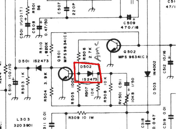

    Witam, posiadam od nie dawna radio jak w temacie. Po naciśnięciu PTT jest nośna ale czasem przerwana jest modulacja. Przejrzałem radio i zauważyłem wewnątrz przeciętą diodę D502 (IS2473). Czy to ona może być przyczyną tej usterki? Mikrofon sprawdzony, kabel i wtyczka również, wszystko ok. Proszę o pomoc w temacie.

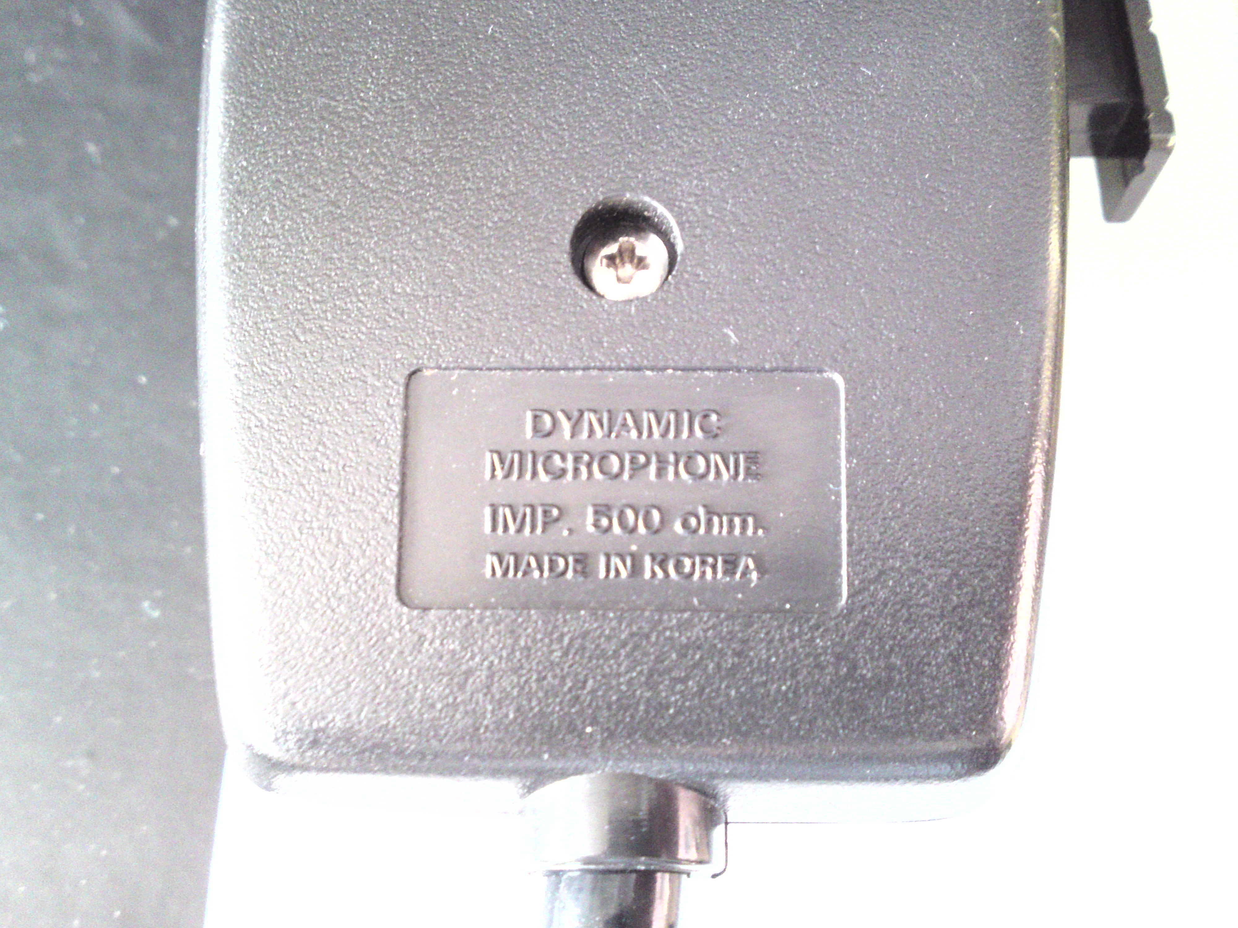

    Diodę wymieniłem na nową. Sprawdziłem wtyk, przewód, ptt i jest wszystko w porządku. Niestety nie działa wkładka dynamiczna 500 Ohm, która jest oryginalnie zamontowana. Zmieniłem na pojemnościową ale nie wiem z kąd, jak i na który pin moge podać zasilanie z radia. Bardzo proszę o pomoc w temacie.
    Prosta przeróbka Alana i możesz już podłączać w miejsce dynamicznego - mikrofony pojemnościowe (zachowaj + i - w nowym pojemnościowym).

    Radioamatorczyligłąb
    Chłopaki przypomnę jeszcze raz. To nie ten schemat Link Synteza jest C5121 było pisane wielokrotnie. Dynamik jest nie oryginalny, bo idzie pojemnościowy. Wyrwany limiter bez sensu z wiadomych powodów. Poza tym z niego i tak modulacja idzie bajeczka tak jak ma być fabrycznie, bo ALC wnosi tu lekką kompresję. Radyjko znane z tego z resztą tym bardziej dioda na miejsce. Kolejna rzecz C 19 plus to prawie pewne masa zimnych lutów. Kolejna rzecz poobrywane ścieżki przełączników przy panelu i to było pisane też dawno temu. Na razie tyle żeby nie podpaść pod regulamin. Zastrzegam sobie prawo do nieusuwania wpisu, bo nie ma do tego powodu.

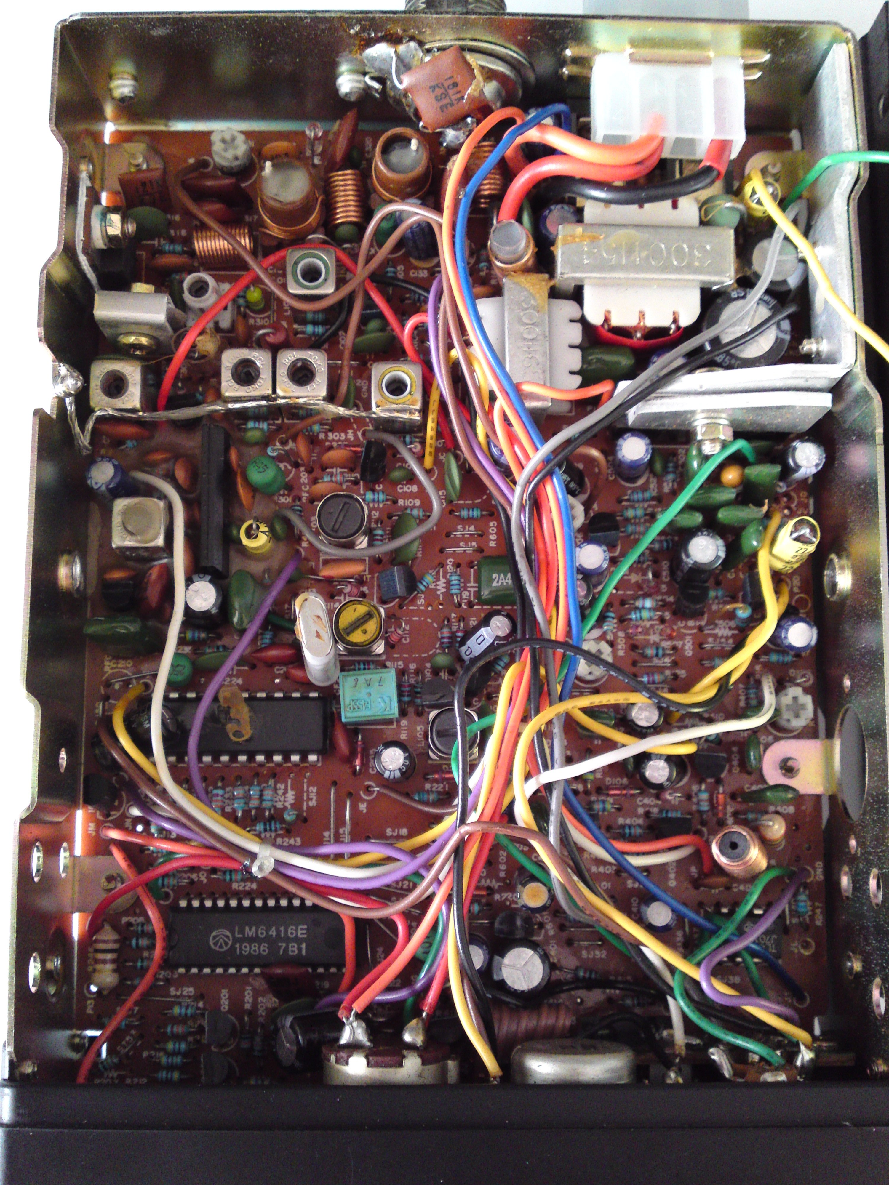

    Jest to pierwsza wersja Cobry 19 tej z oryginalnym mikrofonem dynamicznym. Środek radia tak wygląda:

    Interesant
    Poziom 34  
    @Dizaster, kolego powymieniaj Elektrolity, bo wydaje mi się że minimum dwa masz popuchnięte.
