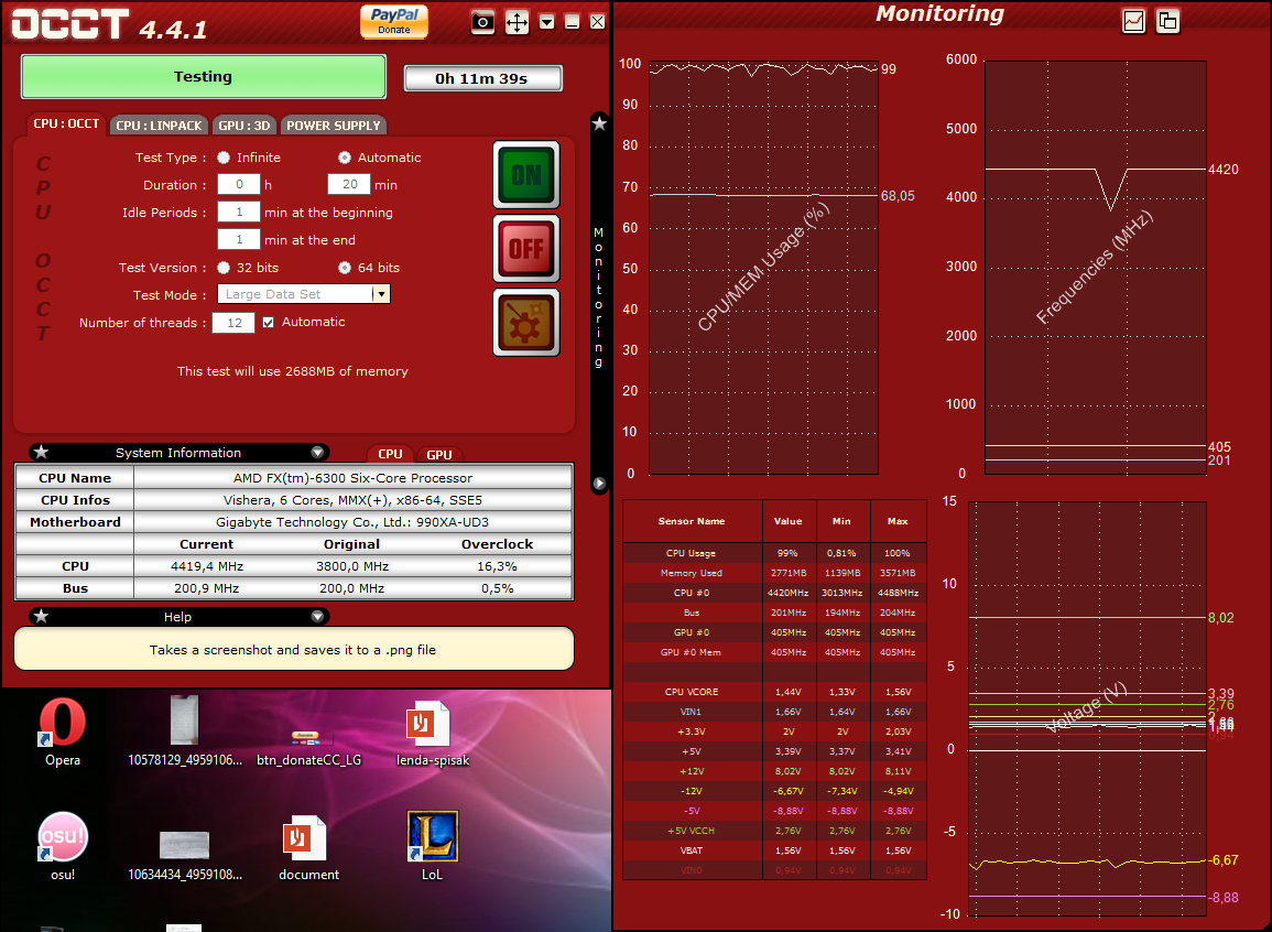

  • #7 14000711

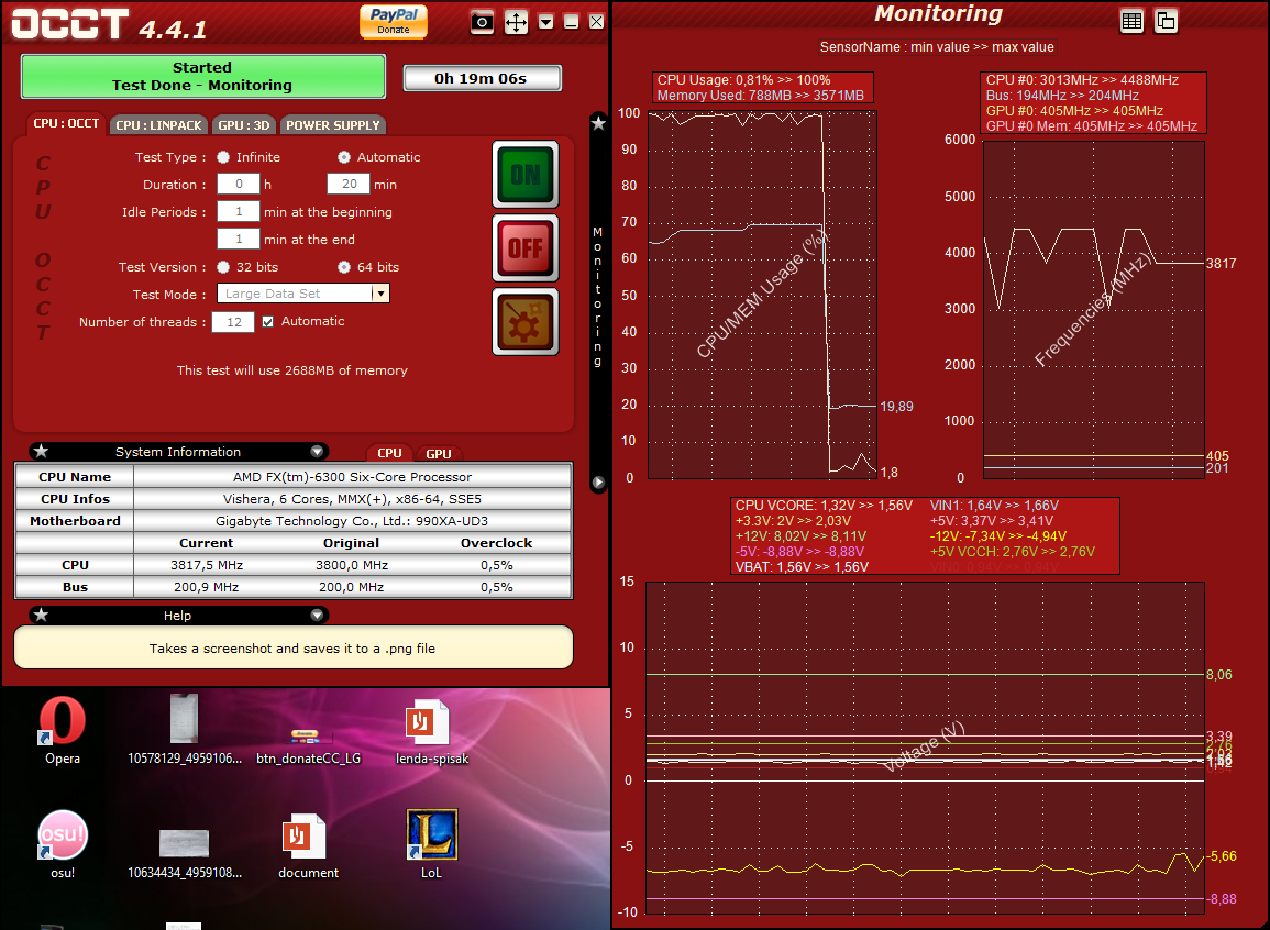

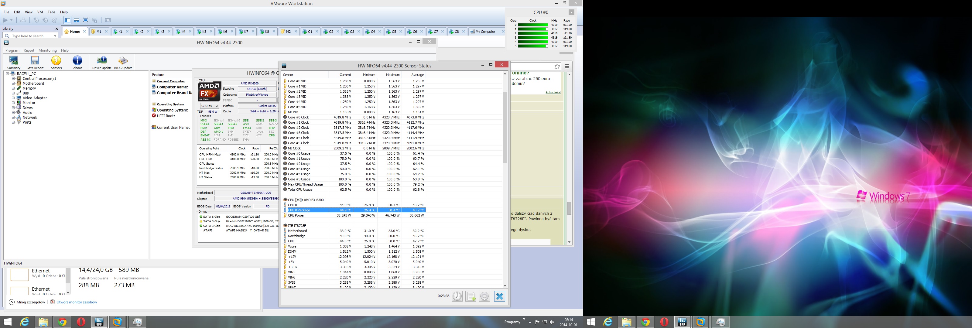

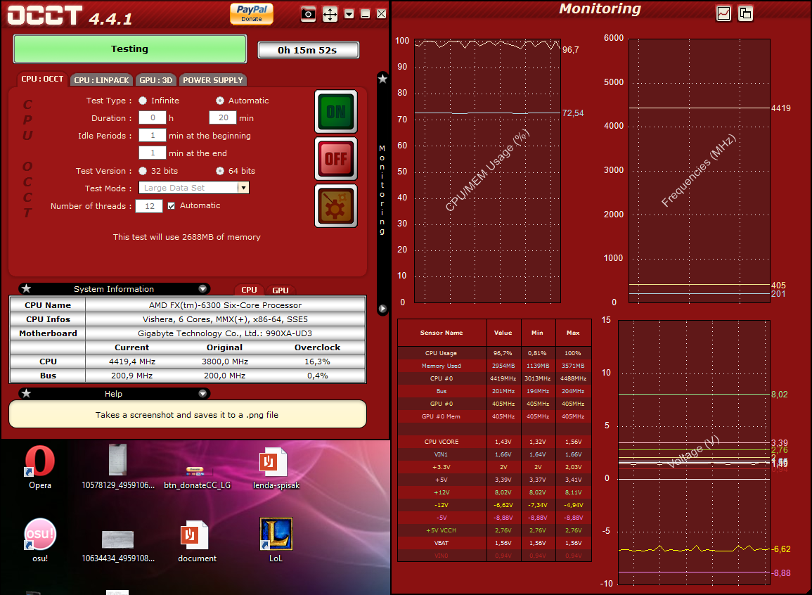

    shaders
    Ustawiłem napięcie CPU na 1,5V >> Taktowanie 4.2
    Pamięci na 1,65 >> rate 8
    W czasie 20min testu na OCCT temperatura nie przekraczała 58 stopni
    przy taktowaniu 4.4ghz temperatura wzrosła do max 61 stopni
    Tutaj wszystkie wykresy które zapisał OCCT:
    speedyshare.com/9jGff/Testy.rar
    A tu screeny zrobione w trakcie testu:
    Kernel-Power 41 po podkręceniu AMD FX6300 do 4,2 GHz - wyłączenia po 8-10h Kernel-Power 41 po podkręceniu AMD FX6300 do 4,2 GHz - wyłączenia po 8-10h Kernel-Power 41 po podkręceniu AMD FX6300 do 4,2 GHz - wyłączenia po 8-10h Kernel-Power 41 po podkręceniu AMD FX6300 do 4,2 GHz - wyłączenia po 8-10h
  • #8 14000739
    safbot1st
    shaders napisał:
    komputer się wyłączył wyrzucając w logu Kernel-Power 41[63]
    Jeden raz się tak stało? Jeśli tak, to niemożliwe do zdiagnozowania. Musiałbyś stworzyć znów warunki do wystąpienia błędu 8-10h, x17 wirtualnych maszyn i LOL. Jak przejdzie 20h bez błędu - znaczy, że stabilny.
    ps. W OCCT prawie wszystkie napięcia pochodzą z "kosmosu" ;)

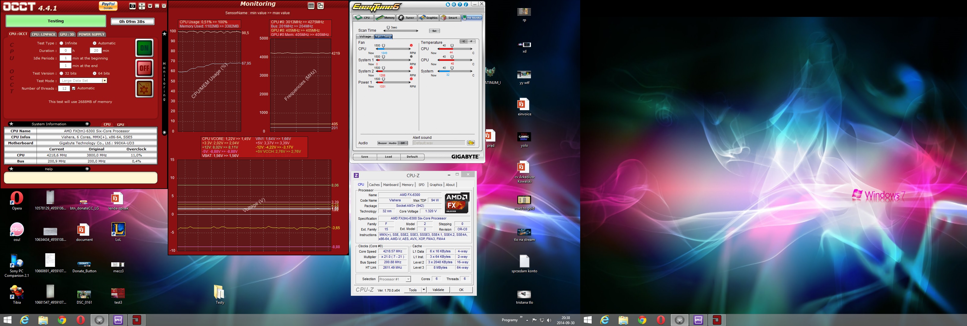

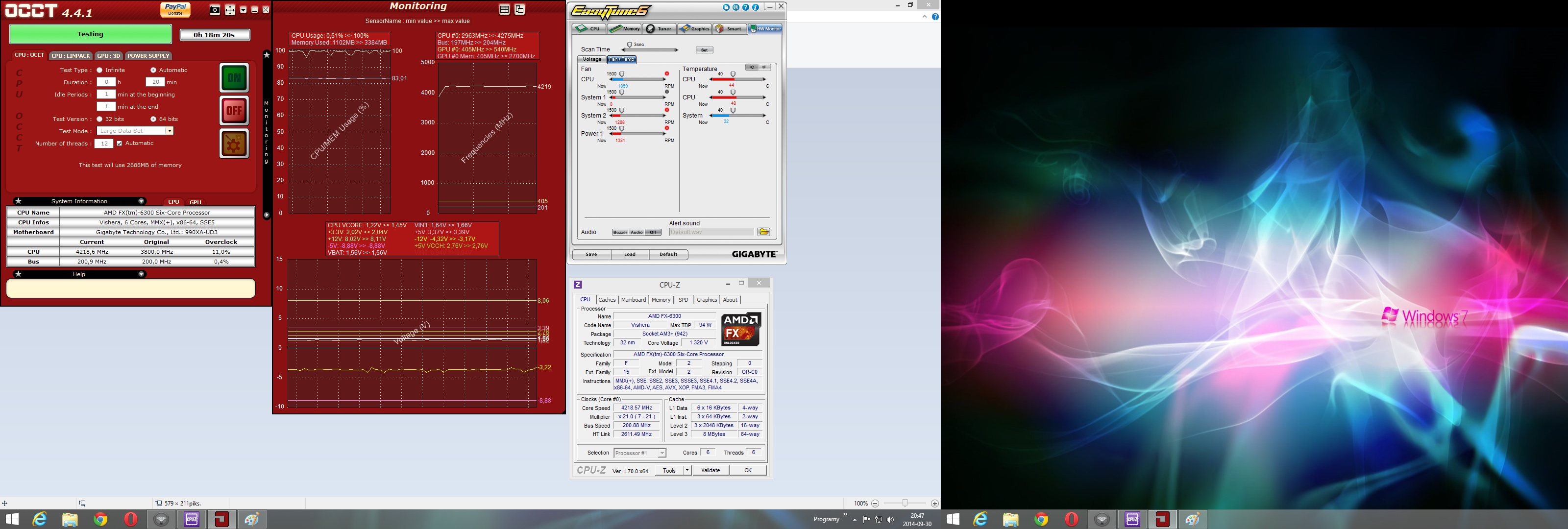

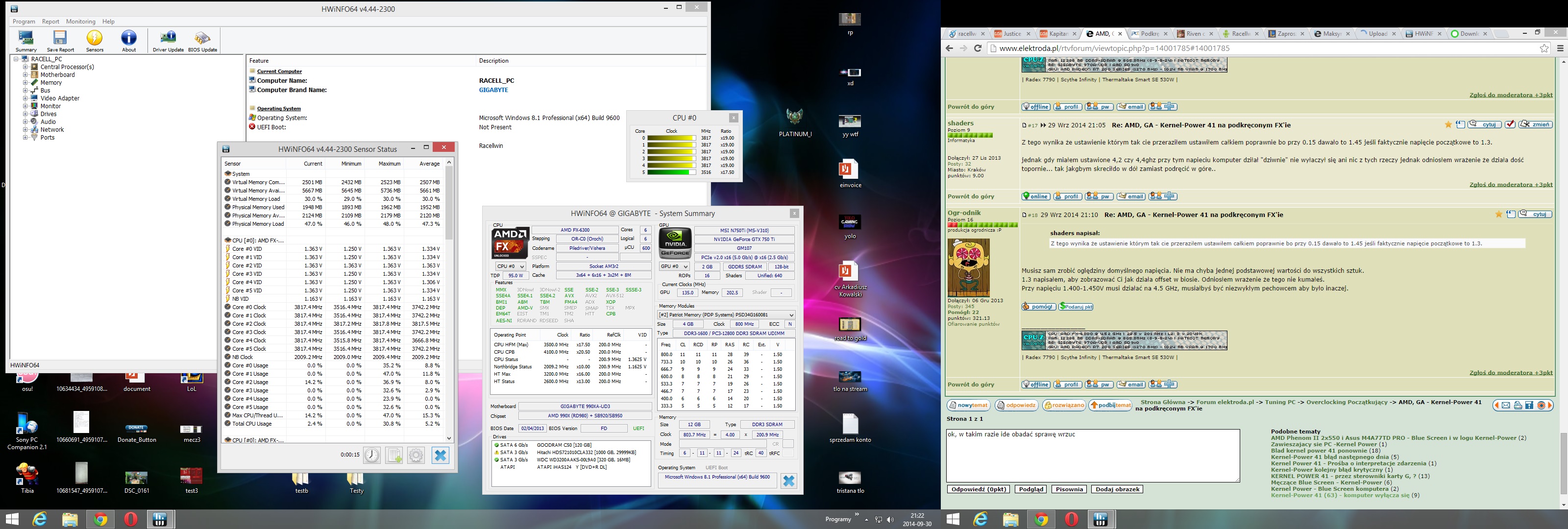

  • #15 14001729
    shaders
    PRzestawiam CPU Vcore, niestety na tej płycie wygląda to tak że jest 0.125 a poźniej odrazu 0.15...
    Wszystko robiłem zgodnie z poradnikiem który był przedstawiony nieco wyżej...
    Load Line Calibration - zmieniłem na Extreme
    CPU Vcore - nie zbraku tej możliwości manwru zminiełem spowrotem na auto.
    Opcje odpowiedzialne ze zmneijszanie napięc itd
    AMD C1E Support – Disabled
    AMD C6 Support – Disabled
    AMD K8 Cool&Quiet control – Disabled
    AMD APM Master Mode – Disabled
    Wyniki testów przy 4.2Ghz
    w załączniku.
    Screeny zrobione w trakcie testu:
    (wydaje mi sie że teraz wygląda to o wiele lepiej)
  • #16 14001756
    Ogr-odnik
    Takie zjawisko nazywane jest "offset". Załóżmy że normalnie napięcie wynosi 1.300V zmieniając Vcore na +0.125, mamy napięcie ustawione na 1.425. Przelicz sobie ile musisz dodać napięcia aby ustawić na max 1.45V. Wyższe wartości nie są wskazane przy stosowaniu zwykłych schładzaczy.
    Na załączonych fotach widać że napięcie jest ustawione na 1.320V, trochę za nisko.
    Zrób na ~1.400V i testuj. Temperatury powinny być ok.
    Swoją drogą to monitoring w OCCT jest strasznie nieczytelny, nie pamiętam kiedy ostatni raz używałem tego, moim zdaniem, słabego programu. Jeśli możesz to dodaj do następnych fotek monit z HWiNFO.
  • #17 14001785

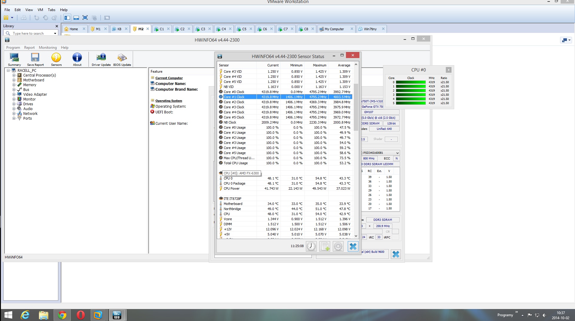

  • #19 14001874
    shaders
    skręciłem procesor zpowrotem,
    VCore +0.0
    Mnożnik 17.5 >> 3,5ghz
    z tego wynika że minimalne napięcie to 1.250 a aktualne to 1.363V?
    nie rozumiem tylko dlaczego mimo sztywnych ustawien na 3.5ghz pracuje nadal na 3,8
  • #20 14001947
    Ogr-odnik

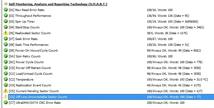

    Następnym razem daj same HWiNFO Sensor Status, tylko przewiń delikatnie w dół aby widać było dalszy ciąg danych z procesora, ram nas nie interesuje. Zjedz na dół i będziesz miał odczyty z czujnika, coś w stylu "IT8728F". Powinna być tam wartość Vcore.
    3.8 to zapewne Turbo. Przy jednym z dysków, Hitachi, masz jakieś ostrzeżenie. Sprawdź smart tego dysku.
    To nie jest Vcore, nie zawsze się pokrywa. Trochę wysokie wartości, słaba sztuka?
  • #21 14001995

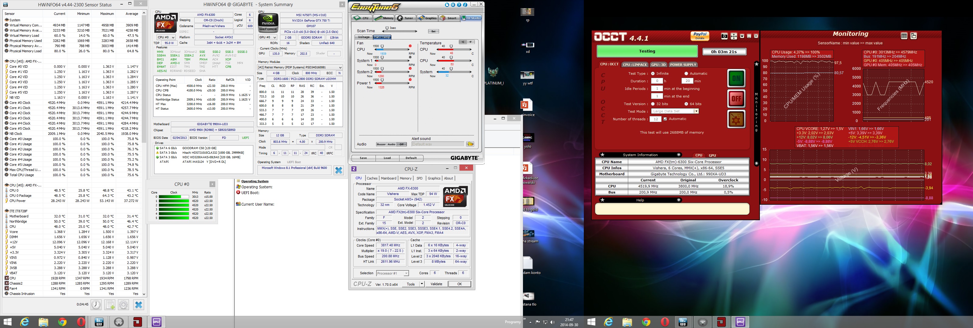

    shaders
    Cóż miałeś racje, troche mu dałem do pieca bo jeśli dobrze to teraz zinterpretowałem to dostał prawie 1.6V wcześniej. Teraz wydaje mi się że jest dobrze a i tempteratury na to wskazują.:
    chyba wiecej infor nie dało się zamieścić...
    odnośnie ostrzeżenia dysku: Kernel-Power 41 po podkręceniu AMD FX6300 do 4,2 GHz - wyłączenia po 8-10h
  • #22 14002094
    Ogr-odnik
    Trochę jeszcze zbyt wysokie Vcore, zmniejsz tak do 1.400-1.450 i testuj. Taki urok OC, trzeba się trochę pomęczyć.
    Dysk sobie umiera. Też mógł być sprawcą tego kernela.

    shaders
    po zmniejszeniu Vcore o jeden "stopień" komputer wiesza sie minute po załadowaniu systemu...
    zmniejszyłem taktowanie na 4.4.
    Niestety przy teście na OCCT po kilkunastu minutach wyrzuca błąd na Core1
    Do tej pory najbardziej stabilne ustawienia to 4.3Ghz Vcore 1.46
    16 virtualnych maszyn które pracują jak zwykle, wcześniej przy 12 z komputera nie dało sie korzystać, teraz przy 16 oglądałem film w hd w chromie, podejrzewam że przy 4,5-4,6 ghz byłby w stanie wyciągnąć nawet 20 bez większego problemu, niestety nie mam na tyle ramu aby to sprawdzić.
    Pod spodem screen:
    Swoją drogą spartan jak na radiatorek za 70zł + drugi cooler 19zł daje rade ;) spodziewałem się że powyżej 4.2 będzie już pażył a tu 45 stopni w stresie ;)
