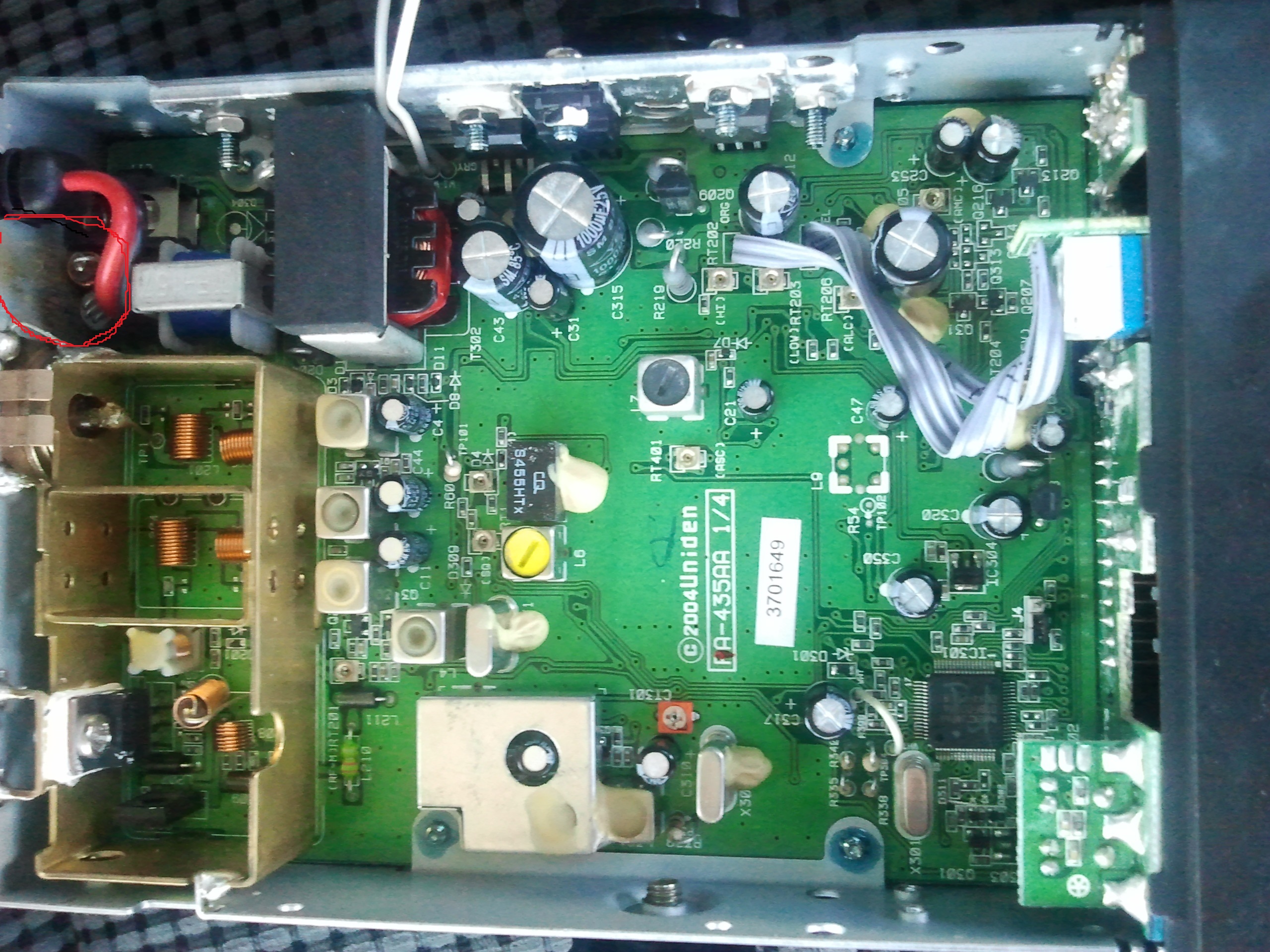

    Witam mam problem z radiem cb, radio kupione na allegro używane bez gwarancji problem jaki występuje to od czasu do czasu to zupełny brak nadawania i odbioru - cisza (podczas nadawania zapalają się wszystkie kreski na skali) natomiast czasami włączy się i działa bez problemu z czasem problem się nasila. Zauważyłem także ostatnio gdy zaglądałem do środka radyjka odymienie w okolicy gniazda antenowego (foto). Czy mogło się coś przepalić i czy posiadając lutownice transformatorową jestem w stanie to naprawić. Proszę o pomoc.

    Dzięki za zainteresowanie- a co z odymioną okolicą gniazda (na foto)
  • #4 14001612
    rnb_bolii
    Te odymione miejsce, to pewnie ktoś kiedyś podłączył radio odwrotnie biegunami i uszkodzeniu uległa tam dioda zabezpieczająca. Sprawdź czy wogóle tam jest.

    Kabel gruszki sprawdzony wszystko wygląda w porządku. Nie słychać żadnego szumu w głośniku, diody na wyświetlaczu też nie migają czyli całkowity brak odbioru , przy wciśnięciu gruchy świecą wszystkie diody. Podejrzewam że coś mogło się przepalić w tym zaznaczonym na zdjęciu miejscu pewnie nie obejdzie się bez serwisu. :cry:

    W takim wypadku sprawdź wzmacniacz mcz. On działa jako wzmacniacz modulatora w czasie nadawania oraz jako wzmacniacz głośnikowy w czasie odbioru. Na 4 pinie TDA2003 powinno być około 6V.

    Problem rozwiązany, do wymiany filtr grzebieniowy, ponoć częsta przypadłość cb radia President koszt naprawy 140 zł .Dziękuję za zainteresowanie i pomoc, temat do zamknięcia. Pozdrawiam.

    No również jestem ciekaw miejsca takiego filtru....przecież to nie istnieje w żadnym CB.

    Filtr grzebieniowy? Wystrzelił bez prochu. W tym radiu nie ma nawet elementu za taką cenę. Czysta ściema i tyle.

    Z tytułu tematu gdzie napisałeś, że "raz działa a raz nie" i wypowiedź serwisu - jednoznacznie świadczą o tym, iż serwis ten wymienił (lub nie) sam filtr II p.cz. na częstotliwość 455kHz.
    Koszt zakupu serwisowego (tego filtru) to coś około 10zł./hurt za sztukę a jeżeli nie wymienił filtru a tylko jeden element, to koszt takiego elementu jest 3gr. (trzy grosze) dla serwisu w hurcie.
