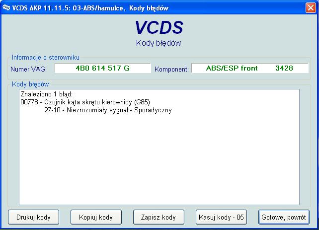

    Jednak kupiłem sterownik z końcówką KD i super na silniku żadnych błędów, lata pięknie ale....... pojawił się nowy problem:
    -zapala sie kontrolka Airbag i trakcja
    Wsad do sterownika 038906019KD w VW Passat 1.9 TDI AVF - poszukiwany Wsad do sterownika 038906019KD w VW Passat 1.9 TDI AVF - poszukiwany
    Jakieś pomysły? Ręce opadają :D
  • #20 14021663
    dafit906
    wilgoć wilgoć wilgoć. Jedź po obwodach/złączach
  • #21 14022229
    ssnaeks
    Dziwna sprawa, na innych sterownikach silnika tego problemu nie ma.
  • #22 14023575
    jokerro
    Poziom 34  
    No z G85 chyba sobie powinienes poradzic.
