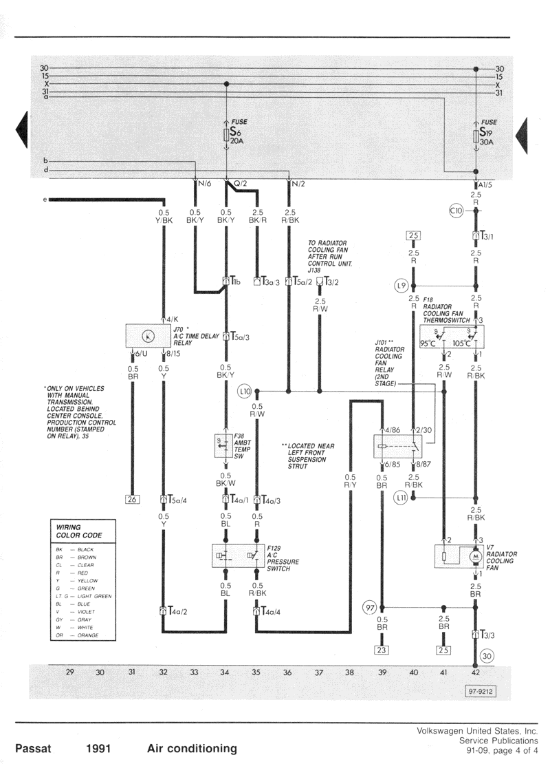

    Nabyłem niedawno passata B3 91R. Nie działa w nim dmuchawa. Na żadnym biegu. W aucie jest klimatyzacja manualna.
    Nie ma napięcia na pinie numer 2 (czarny gruby kabel) w przełączniku siły nawiewu na środku konsoli.
    Co sprawdziłem:
    - Dmuchawa sprawna na każdym biegu - podłączana na krótko. Rezystor OK
    - Bezpieczniki 8 i 19 OK
    - Przekaźnik 18 podmieniany w slocie numer 4 w skrzynce bezpieczników - brak efektu.
    - Przewód od N/01 w skrzynce bezpieczników do kostki w panelu nawiewu jest nieprzerwany
    Nie rozumiem schematów niektórych bo wg nich sygnal na kostkę w panelu powinien iść ze slota Q/02 a u mnie idzie z N/01. N/01 mają chyba urządzenia z klimatyzacją? Załączam schemat (rys.7), który udało mi się znaleźć w internecie. Ale on nie do końca odpowiada temu co widzę w tym aucie. Na końcu w opisie skrzynki bezpieczników jest info że Q to tablica wskaźników a N to kabelki do nawiewów.
    Nie wiem co dalej. Czy podmienić skrzynkę bezpieczników? Wygląda na to że +12V się na N/01 nie pojawia. Co mnie zastanowiło to w slocie numer 1 przekaźników "A/C Relay " nie ma przekaźnika 13 lub 140 (bo chyba takie powinny tam być?). Jest tylko jakiś bliżej nieokreślony 4 pinowy bez podanego numeru. Czy to dobry trop?

    Zrobię to. Dodam że właśnie znalazłem właściwy schemat do mojego passata!
    I wszystko jasne. Tzn jednak mam dobrze że z N/01 wychodzi zasilanie czarnym kablem na przełącznik nawiewów. A skoro brakuje na N/01 prądu to wg tego schematu nie podaje go przekaźnik lub brak go na N/03 ale N/03 jest OK - tam bezpiecznik itp jest OKi.
    Cóż za szczęście jak się ma właściwy schemat !
    Czyli moim celem jest teraz przekaźnik. Tylko nie posiadam takowego :/

    Montaż przekaźnika numer 13 załatwił sprawę. Nawiew działa.
