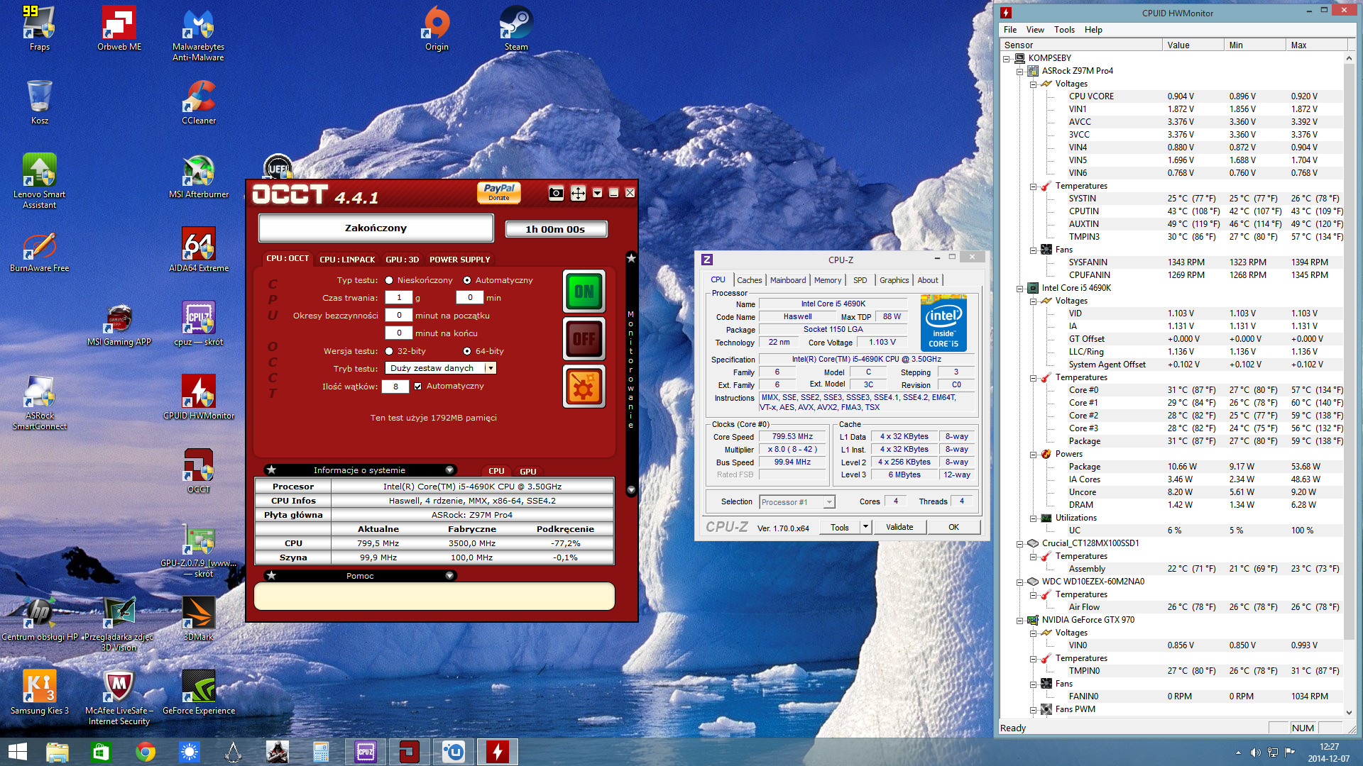

    Uruchom OCCT i CPU-Z jednocześnie, zrób zrzut ekranu po 10 minutach testu OCCT:CPU.
  • #7 14023465
    pawelr98
    Na początek poczytaj solidny poradnik na ten temat. Haswell ma bardzo skomplikowany proces OC. Napięcie wejściowe(bez tego cpu nie będzie stabilny przy wysokim Vcore),Napięcie pierścienia,Mnożnik Cache.
    4.4 ghz to i tak jest w sumie dosyć normalny wynik jak na te procesory ale trzeba się do tego postarać(czyli dobrze wyregulować napięcia poszczególnych części składowych). Na auto można co najwyżej dojechać do ~4ghz.
    Na początek daj screeny/zdjęcia z biosu bo trzeba zidentyfikować podstawowe opcje.
    Oprócz tego zarzuć Prime 95 Blend + Hwmonitor na STANDARDOWYM zegarze bo konieczne jest rozeznanie w temperaturach jakie osiąga ten egzemplarz.Rzecz jasna zrób potem screenshota.Pasta na rdzeniu sprawia że każdy egzemplarz zachowuje się inaczej pod względem nagrzewania się.
  • #8 14023549

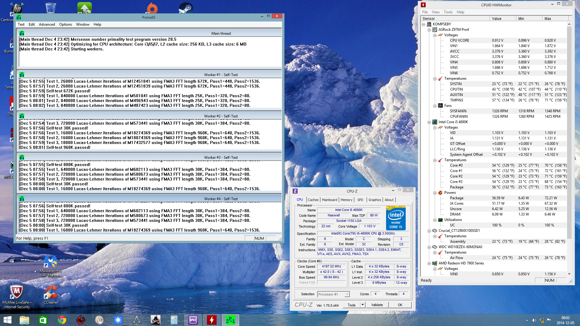

    Jusufaki
    Mam problem z zainstalowaniem programu OCCT. Wywala mi coś takiego: Ox800FO81F ---myślę że to coś z .Net Framework
    Co to może być? W czym problem?

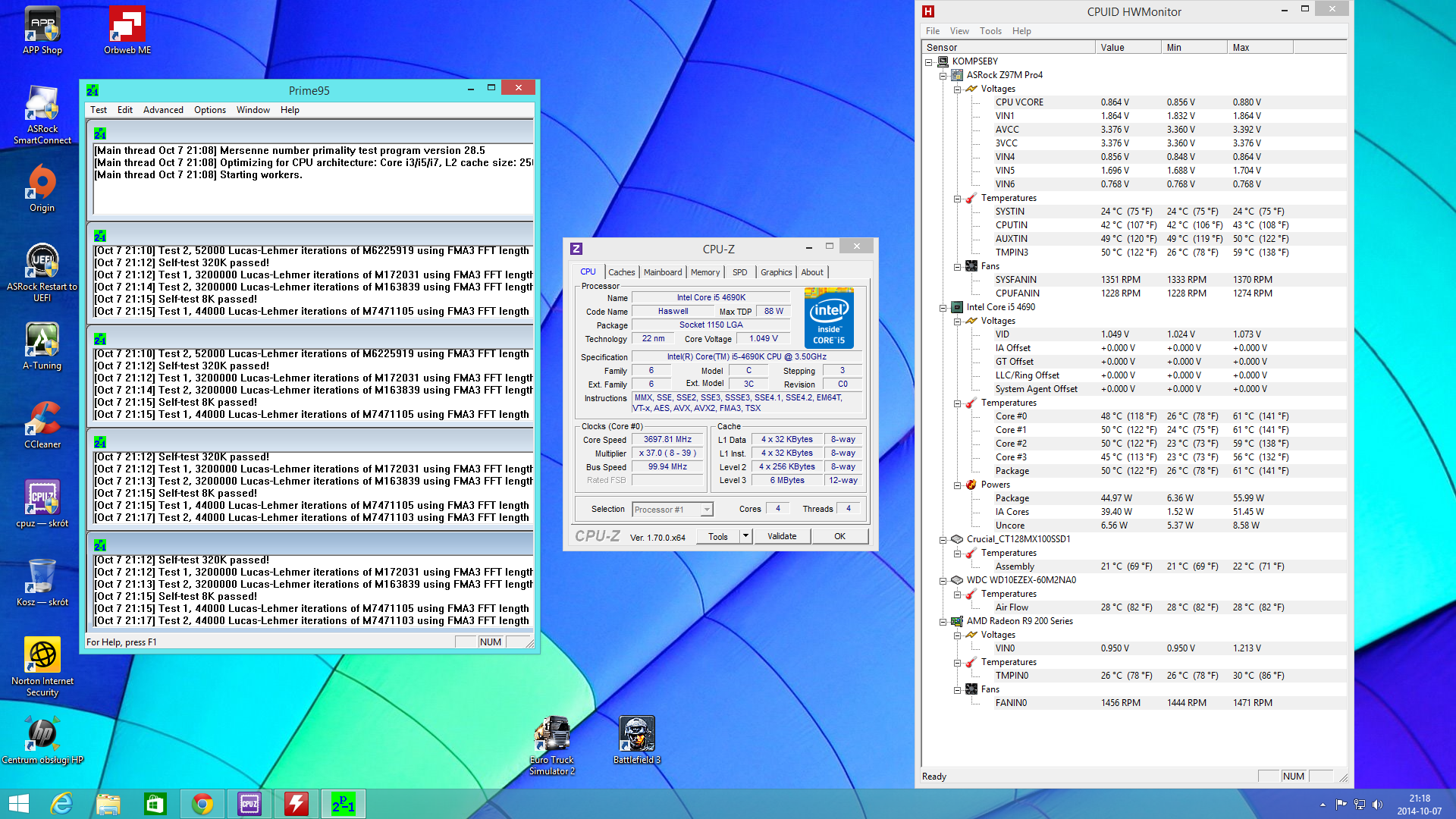

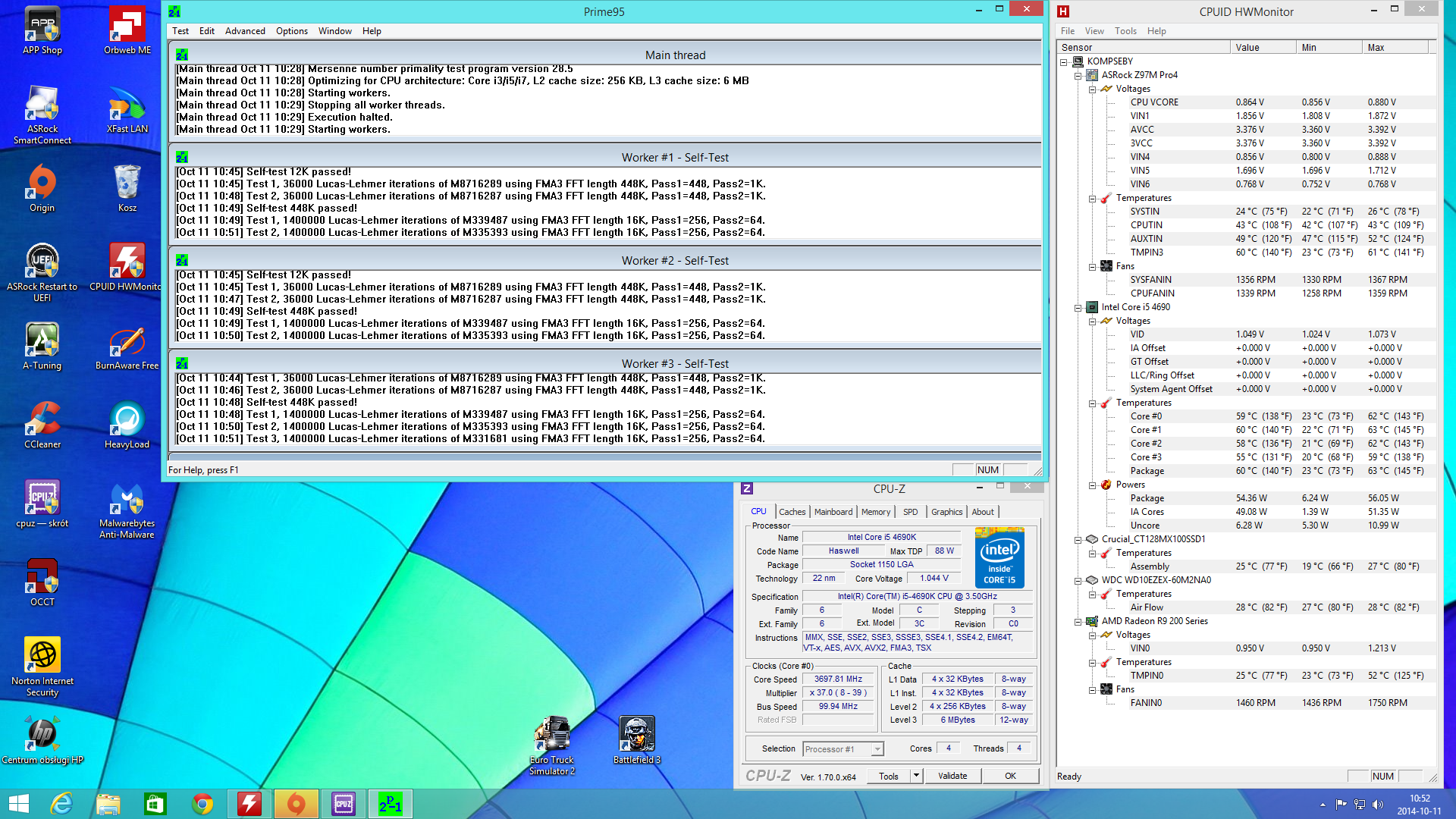

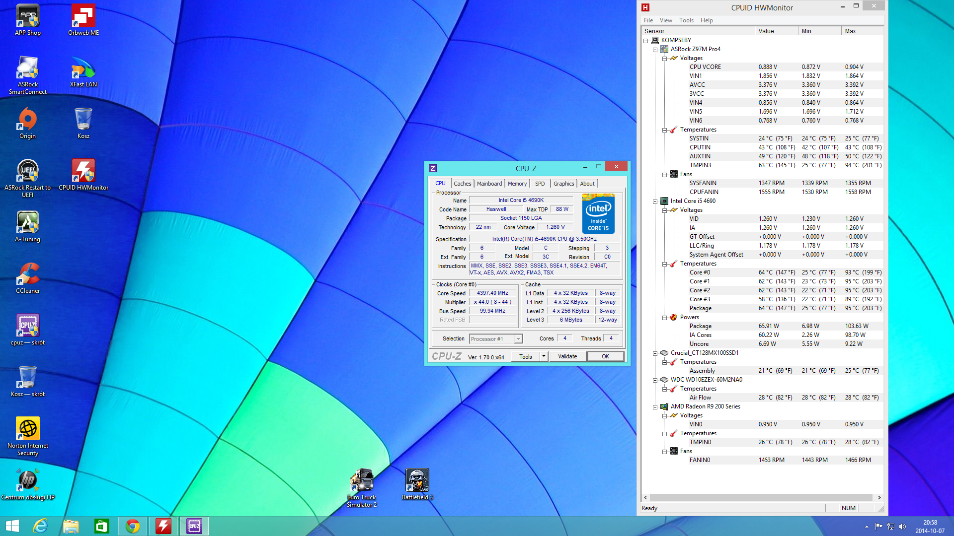

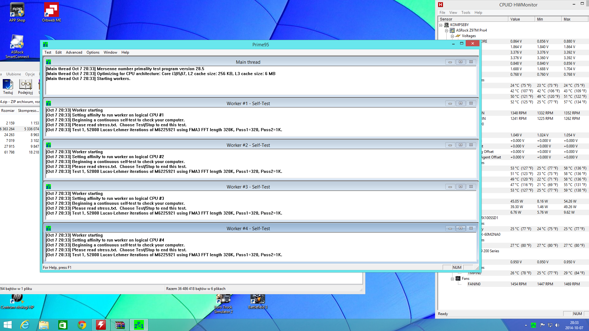

    Zainstalowałem tego Prime+Hwmonitor i stestowałem na standardowych ustawieniach.Wygląda to tak:
    Podkręcenie i5-4690K na ASRock Z97M Pro4 gotowe patametry
    Tutaj zrzut Prime95+CPUZ+Hwmonitor 4.4Ghz ok. 8min pracy
    Tutaj zrzut Prime95+CPUZ+Hwmonitor - ustawienia fabryczne (czas pracy ok 10min)
    Nie wiem czy to dobrze zrobiłem no ale tak umiałem :|
    Ile powinien trwać średni test w programie Prime95?
    Co o tych danych sądzicie?

    pawelr98
    Procesor raczej nie będzie w stanie na tym zegarze pracować . Wystarczy popatrzeć że przy OC dobija do 95°C mimo tego że vcore jest na poziomie 1.26V.
    Albo źle zamontowane chłodzenie (bądź za mało/dużo pasty) albo typowa usterka w tych procesorach czyli źle rozłożona pasta na rdzeniu (nie kwalifikuje się pod gwarancję bo na domyślnych pracuje OK i nie osiąga dużych temperatur).
    Więc jedyne co można zrobić to zejść trochę z zegarem oraz z napięciem lub naprawić usterkę manualnie poprzez zdjęcie IHS i wymianę pasty(fizyczna ingerencja w procesor,jeśli wykonana poprawnie to nie zostanie utracona gwarancja).

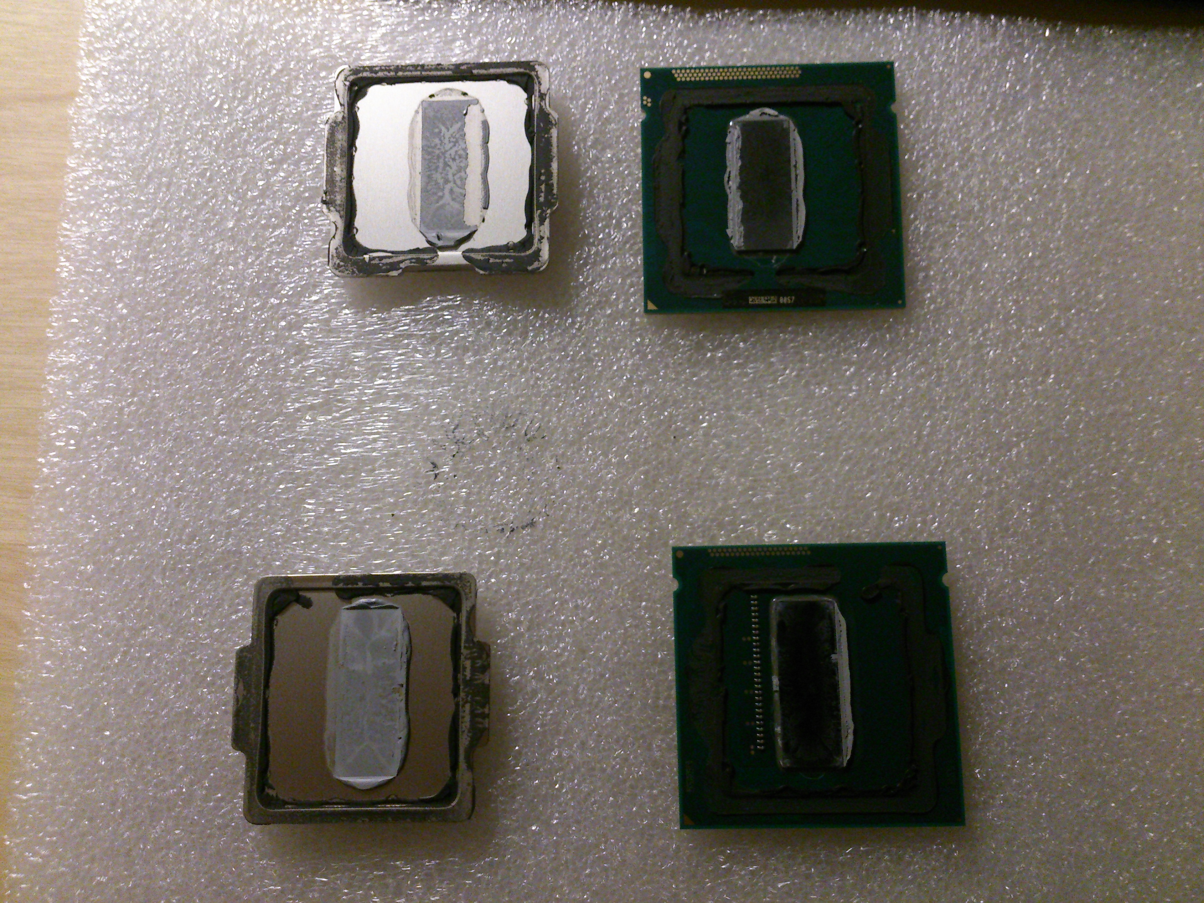

    Zasilacz masz w porządku. 550W wystarczy do takiego configu.
    Należy zmniejszyć napięcie Vcore.
    Pastę trzeba wymienić na rdzeniu a nie na IHS.
    Chodzi o to aby rozebrać procesor tak aby uzyskać dostęp do rdzenia.
    Chodzi o taki rezultat:
    Ten procesor niżej to jest właśnie Haswell/Haswell Refresh (devils canyon) czyli twój cpu.Po rozdzieleniu IHS oraz PCB nakłada się nową pastę na rdzeń a następnie zakłada IHS z powrotem.

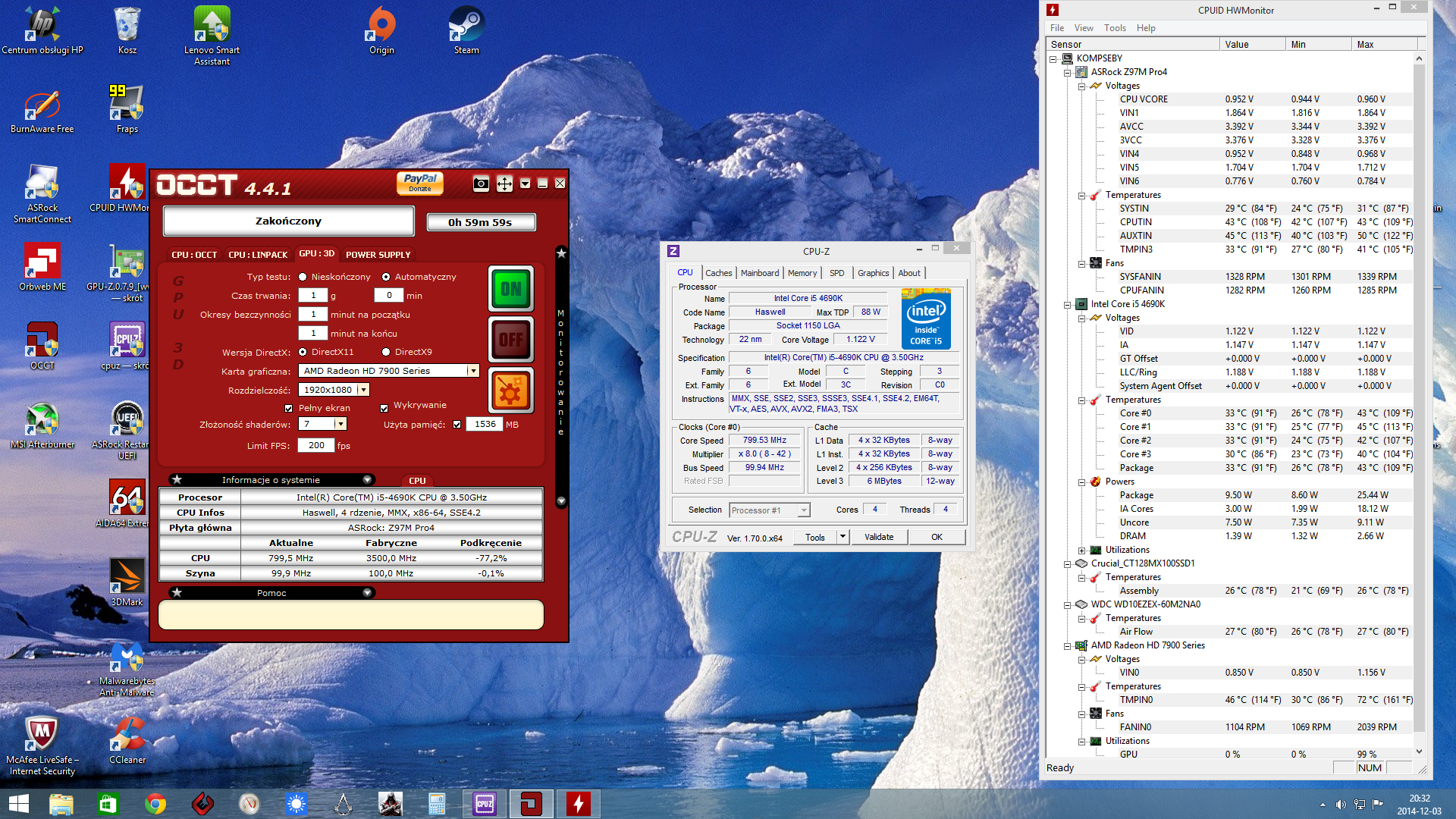

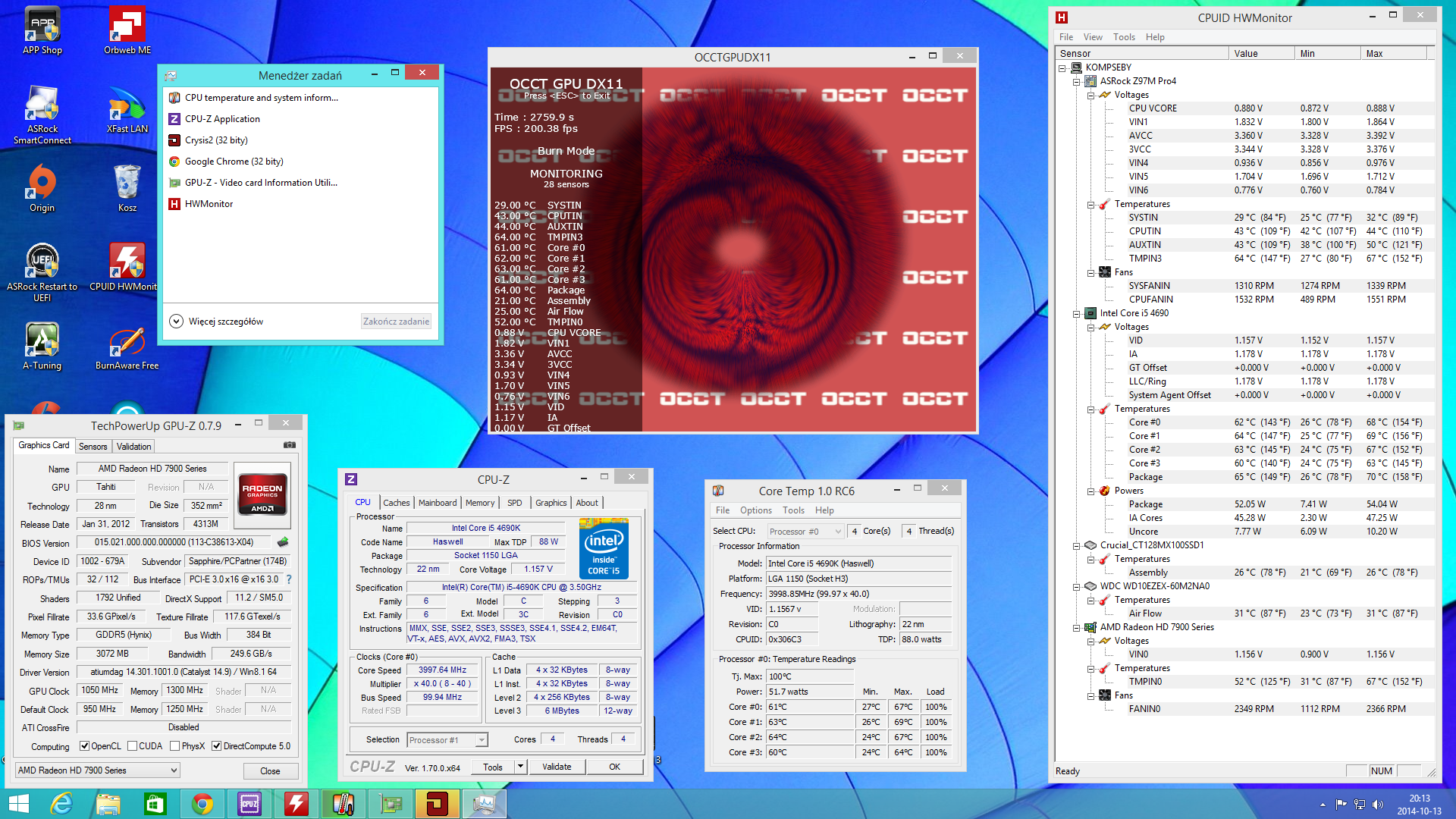

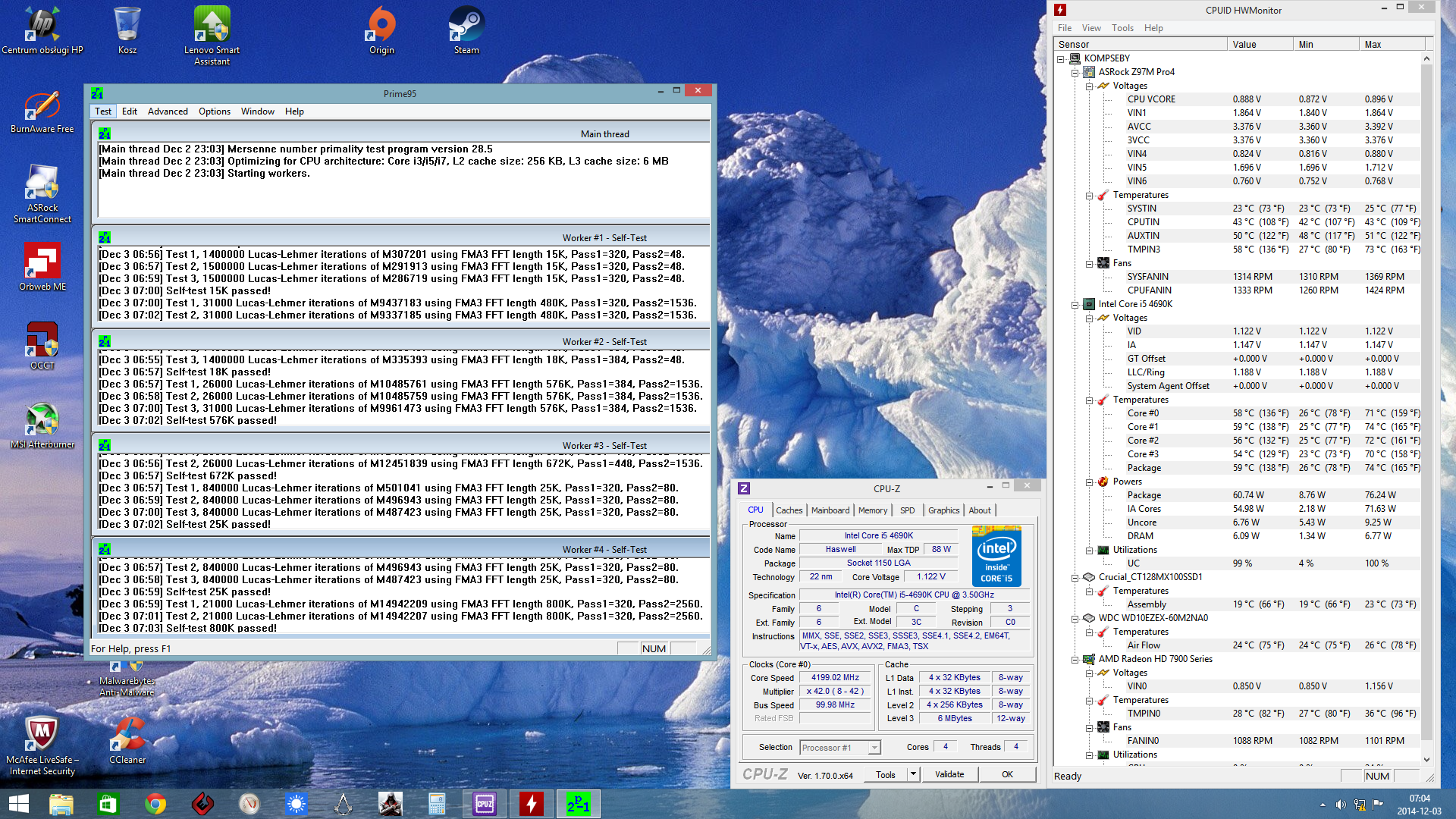

    Wrzucam 3 zrzuty z podkęcenia procka:
    Standard:
    4.0Ghz
    4.2Ghz
    Wszystkie powyższe ustawienia były robione na ustawieniach Performance wiatraków.
    Pytanko: które ustawienie zostawić do czasu wymiany pasty na CPU i GPU? Wczoraj sprawdzałem i pasta jest noname i niewiem jak z jej jakością
    Jak ściągnę program 3D Mark to pobawię się jutro w OC karty graficznej. Zacznę oczywiście od standardowych ustawień CPU. Czy może sobie darować na razie do czsu wymiany pasty?

    pawelr98 napisał:
    A jak przedstawiają się temperatury w programie coretemp ?
    Przedstawiają się tak:
    Karta graficzna została dzisiaj przeze mnie odesłana. po sprawdzeniu na innym kompie ten sam problem był. Teraz jadę na zastępczej(okazyjnie kupiłem) na Sapphire Radeon HD7950;)

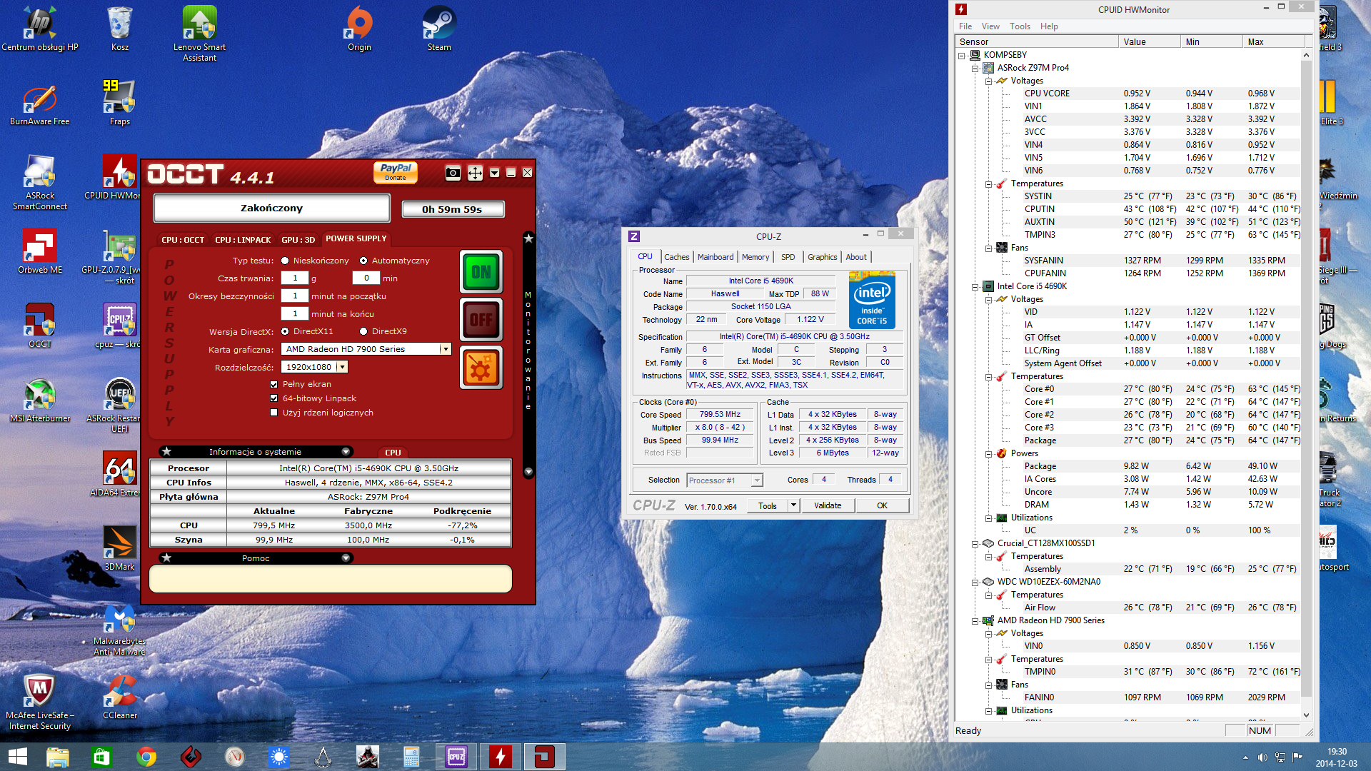

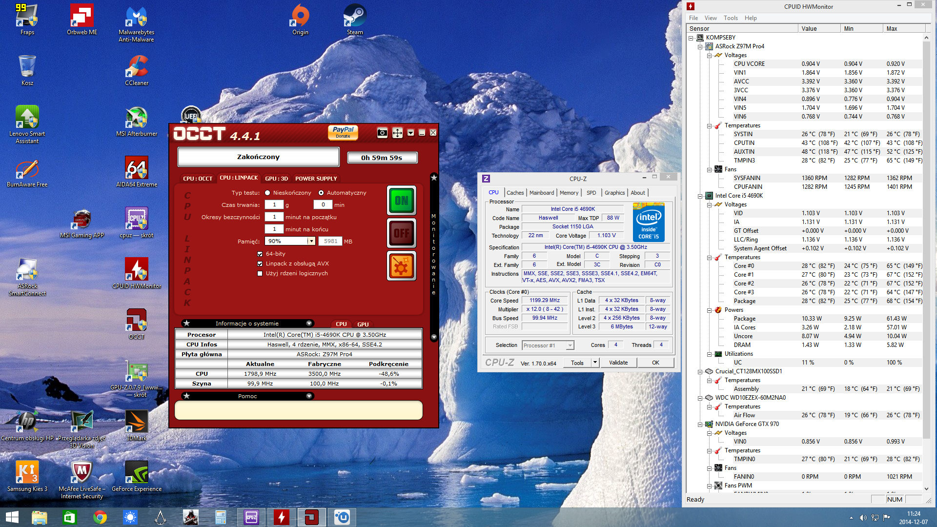

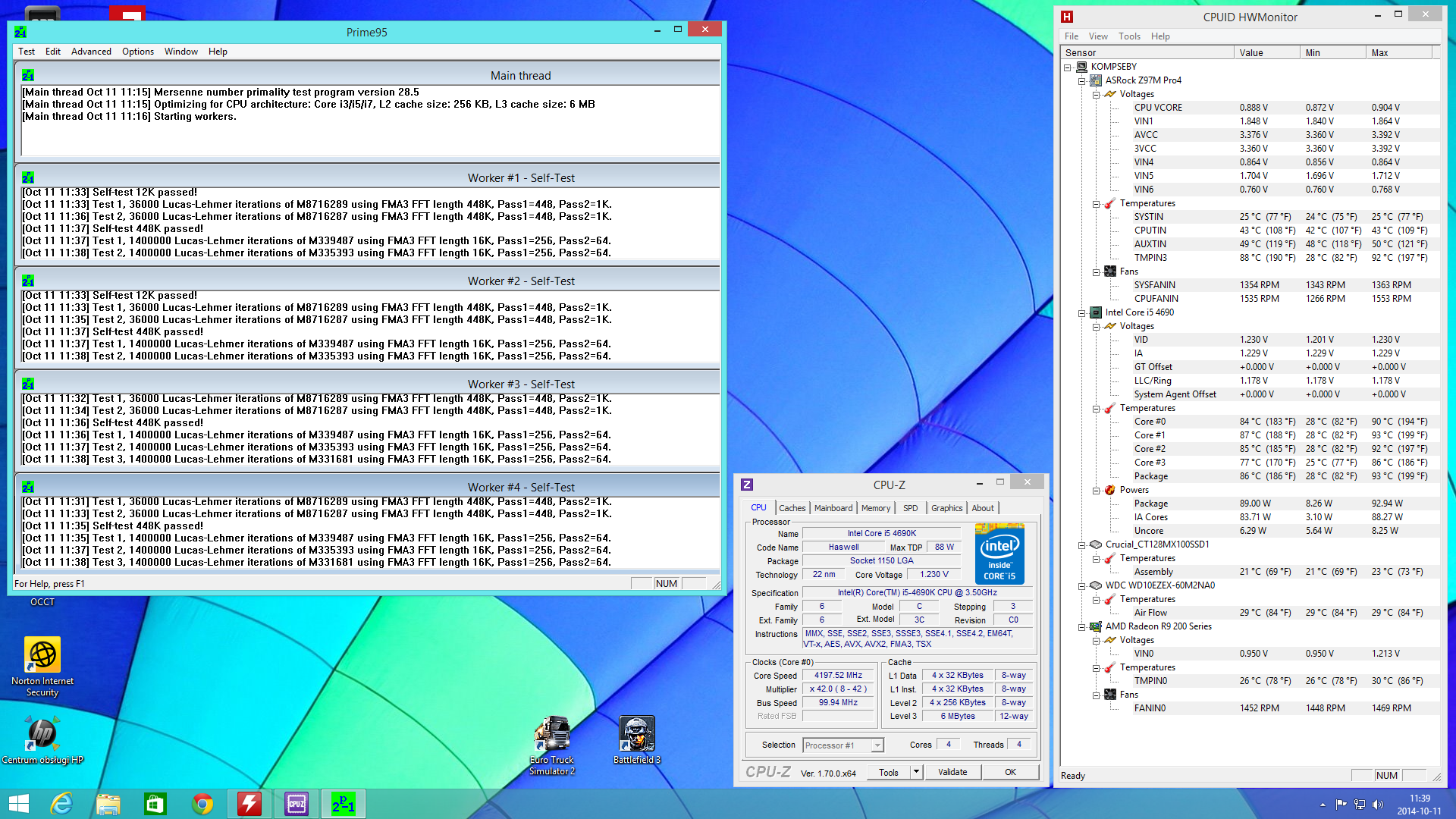

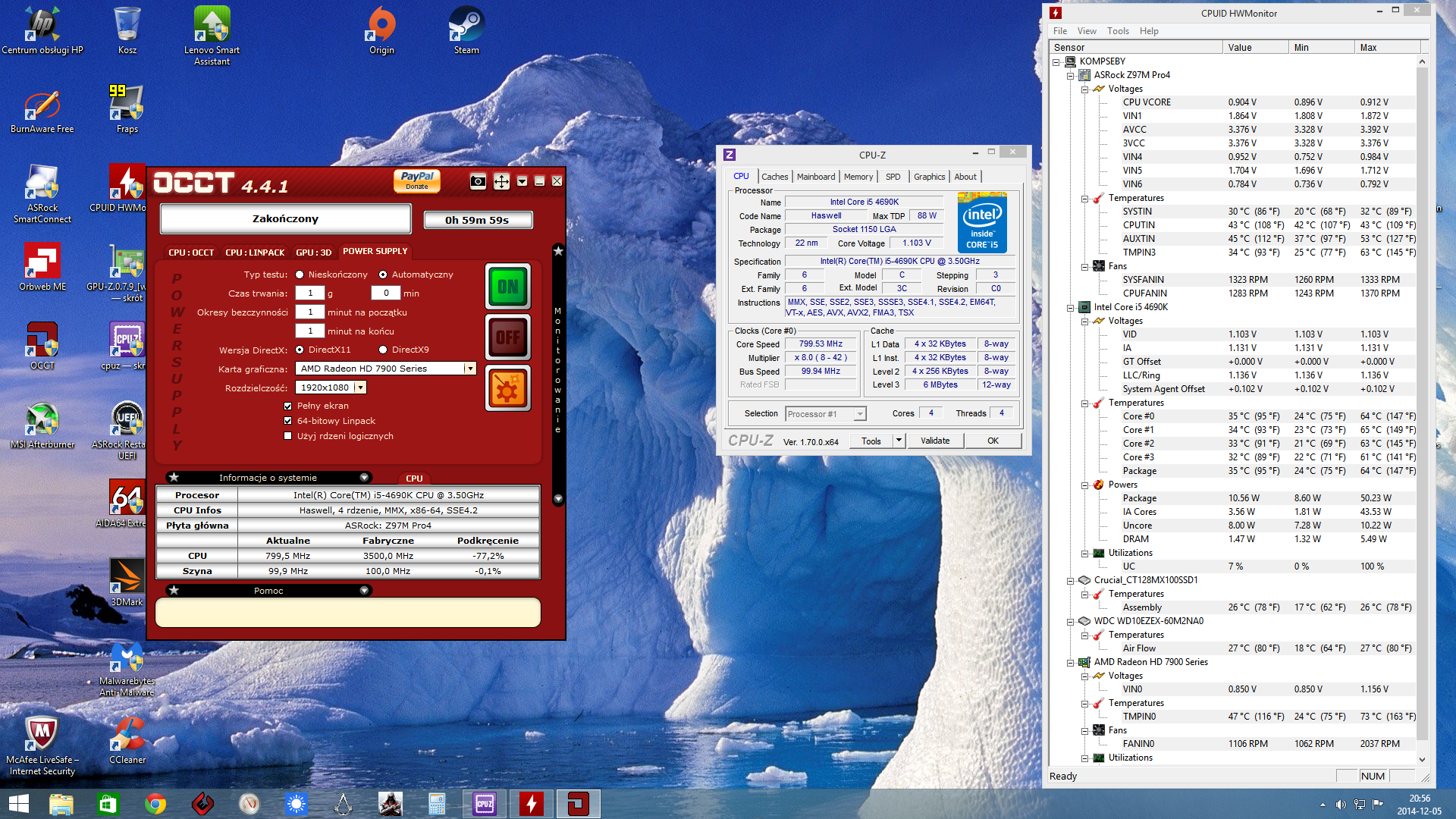

    Jusufaki
    Witam ponownie.
    Chciałbym odgrzać temat.

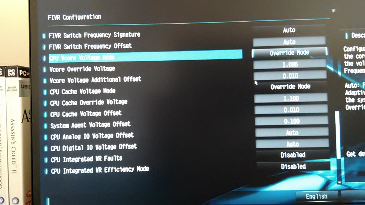

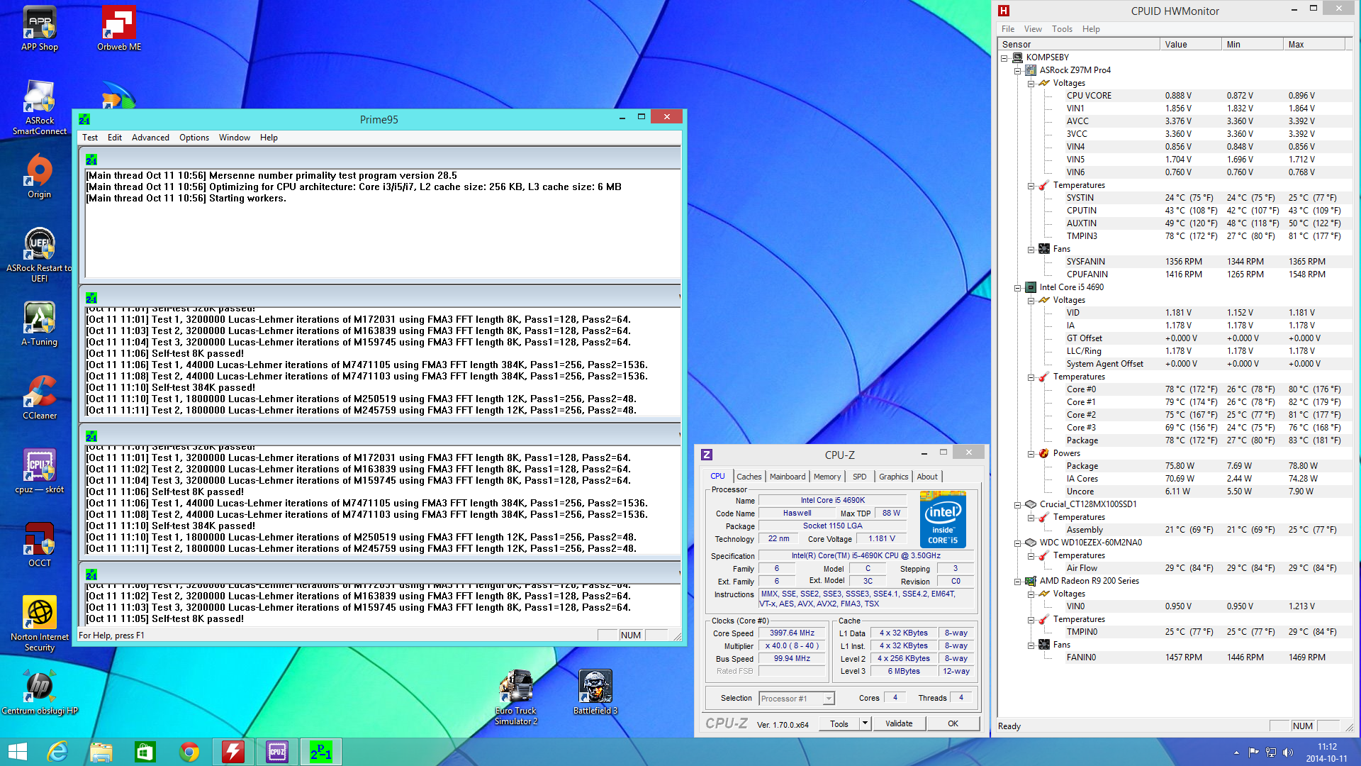

    Rozebrałem chłodzenie Cpu ( Raijintek Themis) na części pierwsze, zamontowałem jeszcze raz, wymieniłem pastę na Arctic Mx2. Pobawiłem się trochę napięciami tak aby nie przekraczać temperatur 72-74 stopni w stresie (wyczytałem że przekraczanie tych temperatur powoduję powolną i nieuniknioną degradacje procesora) i jak na razie osiągnąłem takie wyniki (które póki co mnie satysfakcjonują ale wiem że d..py nie urywają).
    Wszystkie poniższe zrzuty ekranów są na poniższych parametrach:
    4.2Ghz
    Vcore: 1.110v + 0.010v 0ffset ustawione na Override
    Napięcie wejścia standard 1.900v
    Wentylatory standard.
    Temperatura pomieszczenia 20-21 stopni.
    Wszystkie testy w OCCT trwały 1 godzinę a test w Prime 95 (Blend) 8 godzin.
    Czy test te mogę uznać za miarodajne czy wszystko i tak później wyjdzie "w praniu" (głównie gram).
    Co jeszcze mogę zmienić żeby uzyskać wyższe taktowanie bez przekraczania temperatur "nie zalecanych " dla tego procesora? Jakie wartości pozmieniać? Czy zmniejszyć np napięcie wejścia?
    Czy lepiej "jechać" na override czy na Adaptive Mode?
    Wyczytałem że moje Mobo nie "uciągnie" na dłuższą metę więcej niż 4.3Ghz (test bodajże w PurePc).
    Czy zakup np chłodzenia BQ dark Rock 3 spowoduje jakiś znaczący spadek temperatur czy mija się to z celem?

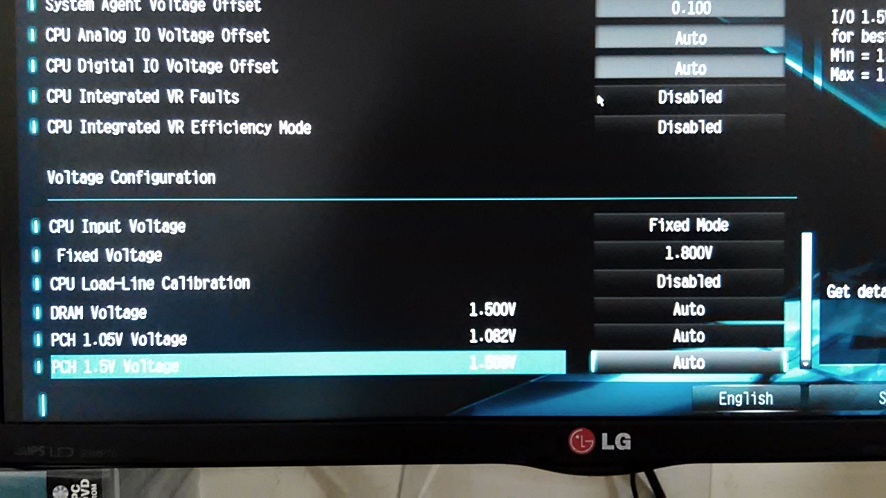

    #27 14191829
    pawelr98
    Napięcie wejściowe powinno być na 1.8V. Przy prawie zerowym podbiciu napięcia Vcore nie ma potrzeby zwiększania napięcia wejściowego.
  • #28 14192828
    Jusufaki
    Ustawie więc napięcie wejściowe na 1.800v (w auto miałem 1.900v).
    Czy jest sens szukać niższych napięć?
    Zauważyłem że na Adaptive napięcie jest wyższe niż ustawiłem, czy to normalne?
    Na Override trzyma sztywno ale czy to zdrowe dla procesora?
  • #29 14194475
    pawelr98
    Oczywiście, że warto szukać niższych napięć.
    Mniejsze napięcie=mniejszy pobór prądu=mniej wydzielanego ciepła=niższe temperatury.
    Pokaż, jak wygląda w BIOSie ta opcja adaptive voltage, to się coś poradzi.
  • #30 14199648
    Jusufaki
    Zmniejszyłem napięcie VCore do 1.095v+0.010offset. Cache zmniejszyłem do 1.100v+0.010v offset. Wejście 1.800v.
    Tak jak na poniższych zdjęciach:
    Temperatury spadły w stosunku do poprzednich wartości o jakieś 1-3 stopnie przy tych samych warunkach testowania.
    Test w Prime95 ponad 8 godzin
    Myślę że jest stabilnie. Nic się nie wiesza. Temperatury w grach (Assasisain Creed Brotherhood i Battlefield 3) po 2-3 godzinach grania max 48-58 stopni. Assasin 48 stopni. Battlefield 58stopni.
    Gry działają stabilnie na MSI GeForce Gtx 970 4G Gaming po OC do 1315/1828Mhz (po wielu godzinach testów w 3D Mark). Bez artefaktów, bluescrrenów itp. Więcej nie mogę podkręcić pewnie ze względu na ograniczenia zasilacza (XFX 550W).
    ps. Nie wiem jak uaktywnić zakładkę CoreVoltage w MSI Afterburner żeby zwiększyć napięcie karty graficzne w celu dalszego OC?
    Do jakich minimalnych wartości mogę zmniejszyć napięcie VCore i VCache?
    Czy przy tych wartościach spróbować podbić do 4.3Ghz czy dalej szukać niższych napięć w celu zmniejszenia temperatury?
    Z góry dziękuję za czas i każdą ewentualna odpowiedź.
