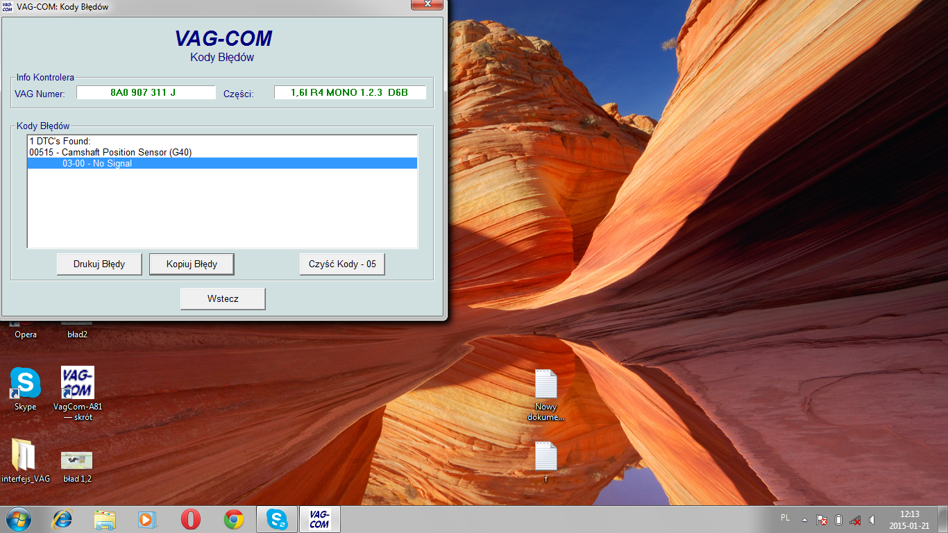

  • #18 14353569
    szczepan452
    Podpiłem samochód pod komputer i coś takiego pokazało.
    Seat Ibiza 2 1.6 1995 Nie pali rozrusznik nie kręci
    Oznacza ta czujnik położenia wałka rozrządu. Nie mogę go zlokalizować gdzie się znajduje.
    Błąd wyskakuje gdy samochód jest zgaszony, jak się odpali to znika. z tego co czytałem to tak ma być.
    Problem z temperaturą rozwiązałem.
    Ale samochód ma nadal nierówne obroty.
