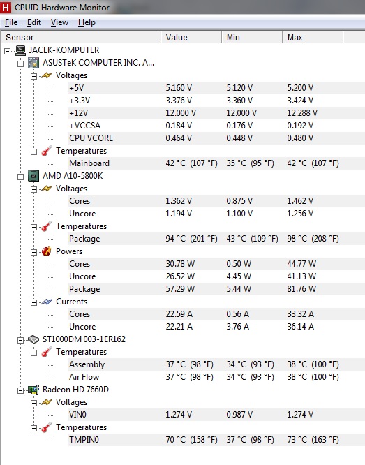

    Mała koreta, wczoraj znów jednak przy obciążeniu skokowo temp. rosła do ponad 90 stopni.
    Pastę mam sprawdzoną, zresztą na fabrycznej paście, (która już była rozsmarowana na wentylatorze) działo się tak samo.
    Zrzuty ekranu wrzucę po południu.

  • #11 14025771
    leszelka
    Proszę bardzo!
    To są parametry po zagraniu w jedną z gier (WOT), czyli po sporym obciążeniu.

    Czyli płyta prawdopodobnie nie posiada takowego czujnika.Jednak to co przykuło moją uwagę to napięcie rdzenia.Spróbuj je delikatnie obniżyć do ~1.3V i zobacz czy temperatura spadnie.
    W biosie powinna być takowa opcja w zakładkach OC. Tryb napięcia możesz dać na Fixed/Manual i wtedy przestawić na 1.3V.Jak nie ma trybu Manual/Fixed to użyj trybu offset i zredukuj o ~0.05

    Ale ta temperatura którą wskazuje czujnik to na 99% jest lipa, bo procesor mimo prawie 100 stopni działa jak najbardziej prawidłowo (wg producenta max temp. jego pracy to 74 stopnie!). Po co więc tak naprawdę kombinować w ustawieniach?
  • #14 14028124
    pawelr98
    To że temperatura maksymalna wynosi 74°C nie znaczy że procesor przestanie pracować powyżej tej temperatury.
    Myślę że warto wykonać ostatni test. Uruchom prime95 oraz cpu-z. Zarzuć test BLEND i zobacz czy taktowanie zacznie spadać po osiągnięciu 95°C.

    Zawsze mu będzie spadać, bo ten procesor ma turbo :-) Minimalnie pracuje w okolicy połowy maksymalnego taktowania (1/2 max. mnożnika) i w górę sobie podbija mnożnikiem, jak chce i dynamicznie zmienia - to nie Phenom! Nie udzielaj rad, jak nie masz pojęcia, wprowadzisz chłopakowi zamęt dodatkowy, on tego nie wyłapie.
    Jeżeli: radiator jest dobrze założony, w BIOS sterowanie wentylatorem nie jest na SILENT, radiator jest ciepły, lecz nie parzy, to jest tylko jedno wyjaśnienie: zły odczyt temperatury.

    On zwalnia jak mu obciążysz jednostki graficzne. Miałem chwilę A4-6300 i za cholerę nie szło go obciążyć tak, aby jednocześnie pracowało CPU i GPU z pełną wydajnością. A chciałem go na max. obciążyć, bo go przetaktowałem. Ma inne zarządzanie energią niż seria K10. Wiem jedno, bo zaobserwowałem: bez aktywności gfx pracuje z taktowaniem turbo cały czas.
    Na marginesie: FX-y mają siedem p-states.
