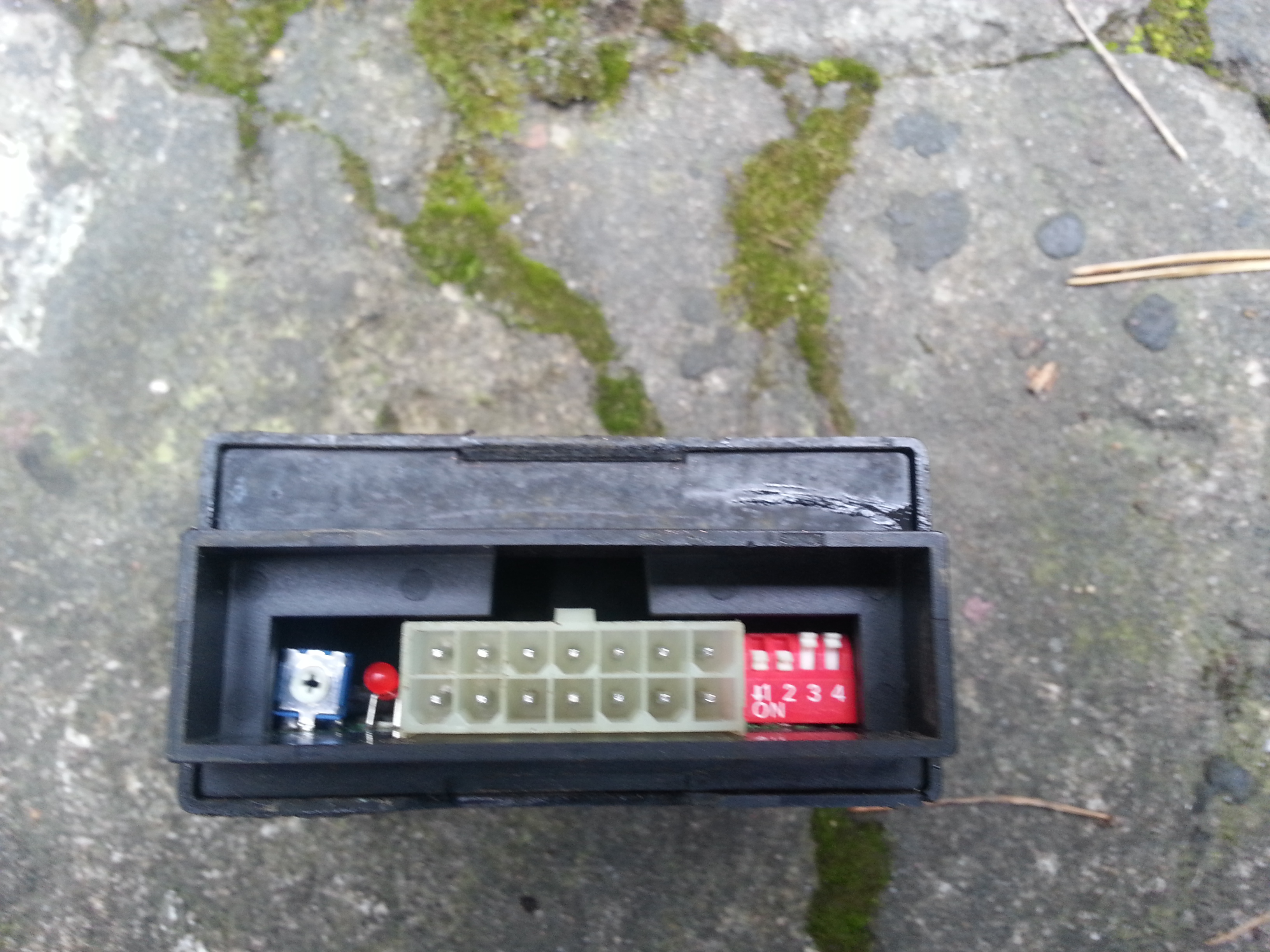

    Witam. Mam takie zapytanie. Mam zamiar wymienić sterownik Lecho. Czy po takiej wymianie jest konieczne jego programowanie. Dodam że mam drugi taki sam wszystko się zgadza według numerów na obudowie. Na zdjęciach jest mój stary sterownik. Mój sterownik w astra f 1.4 8v a Drugi z Cinquecento

    No trzeba wgrać mapę dla danego silnika i wtryskiwacza (y).

    Możesz przerzucić tylko we fiacie możesz mieć inaczej ustawione przełączniki ten czerwony prostokąt po prawej stronie. ma być tak jak na zdjęciu dwa na dół i dwa do góry. Następnie ustawić próg tps potecjometrem po lewej stronie. I wszystko gra. ;)

    Moja Asterka nie ma dodatkowego wyposażenia w silniczek krokowy na przewodzie gazowym. W jaki sposób odbywa się takie programowanie czy musi być sterownik w pięty w instalacje oglądałem wiązkę gdzie podjęty jest sterownik i jest jakaś druga wtyczka niczemu nie służącą. Czyżby do wgrania konfiguracji nie mam pojęcia. Gdzie mozna czy w ogóle jakieś zakłady mają taką możliwość zaprowadzić ten wiekopomny sterownik. Jestem ciekaw gdzie w warszawie. Pewnie bede musiał nie jeden zaklad odwiedzić.
