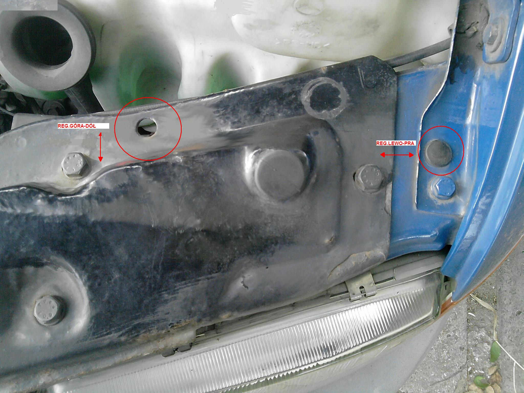

    Vito 110 D 2.3 1998r.
    Wiem gdzie jest regulacja reflektorów góra-dół (pod maską, na górnej belce są dwa otwory nad reflektorami).
    Gdzie jest regulacja reflektorów lewo-prawo czy też do środka i na zewnątrz tego nie mogę znaleźć.
    Moje światła doskonale oświetlają drzewa i płoty na poboczach, lecz środek jezdni jest prawie nie oświetlony.
    Dotyczy to zarówno świateł drogowych jak i mijania. Powinny świecić bardziej na jezdnię. Do środka.
    Jak to wyregulować? W którym miejscu znajdują się śruby regulacyjne świateł lewo-prawo?

  • #4 14008926
    romkwie
    Po wnikliwej analizie okolic reflektorów chyba udało mi się samemu zlokalizować punkty regulacyjne reflektorów.
    Dla szukających rozwiązania problemu wrzucam fotkę. Przyda się innym.
