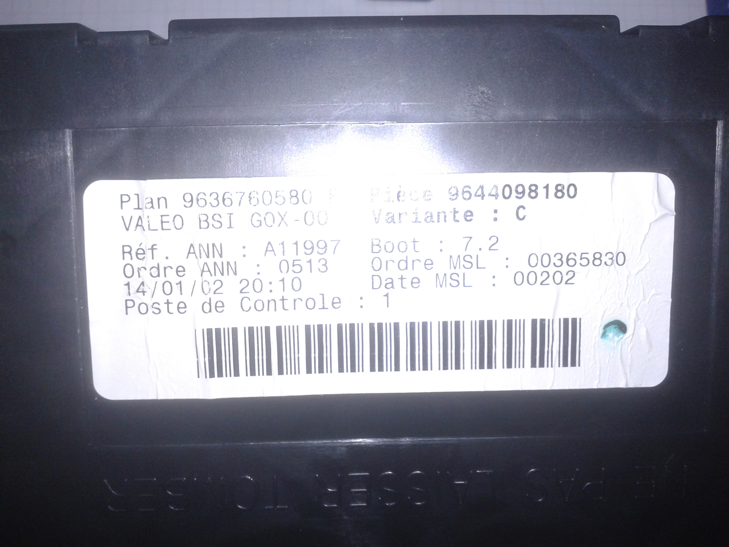

    Pomocy Wymieniam BSI w 307 z 2002r I potrzebuje przegrać zawartość z jednego do drugiego nie wiem co siedzi w środku Motorola czy eeprom a chciałbym to zrobić bez rozlutowywania płyty. Może ktoś z was ma rozpisane miejsca gdzie mogę się podpiąć i wiedze co siedzi w środku. Poniżej zdjęcia płyty głównej i numerów. Peugeot 307 2002 - Jak przegrać zawartość BSI bez rozlutowywania?

    wasylek112233
    po co chcesz to odczytac? przerzucic?
  • #3 14007936
    bodzio012
    Poziom 33  
    Napisz czym chcesz odczytać. Nie pamiętam z głowy ale masz tutaj hc912, punkty mogę jutro wrzucić jak sobie nie poradzisz
  • #4 14007940
    SQ9MEM
    Poziom 29  
    Pewnie BSI ma uszkodzone i tyle. Mogę się mylić, ale nie spotkałem się ze sprzętem do odczytu flasha i eeproma BSI w przypadku rocznika 2002 (choć możesz poszukać kogoś kto ma SMOKa i spróbuje to zrobić po złączu). Najprościej przelutować procesor i tyle.

    Na motoroli zapewne te bsi,po skopiowaniu eeprom i tak trzeba będzie stawiać na nogi te bsi ,nie wiem jak to będzie działać jak skopiujesz flasch i eeprom,ja kopiuje tylko eeprom odczytuje pin i stawiam spowrotem na starych kluczach Z-PROG robi jedno i drugie.
  • #6 14008199
    kangu78
    Stare BSI odmawia posłuszeństwa więc chciałem zrobić kopie 1:1 ale skoro siedzi motorola chyba sobie nie poradzę. Znalazłem opis jak odczytać PIN ewt. wyczyścić nowe BSI wiec spróbuje ta drogą. Dzięki za pomoc

    Nie zrobisz klona 1:1.Douczenie i cała konfiguracja od nowa.Pin oczywiscie tez sie przyda.

    Dzięki za zdjęcie płyty spróbuje z samym eeprom .

    Temat opanowany skopiowany eeprom odczytany pin reszta przez pp2000 . Dzięki za pomoc
