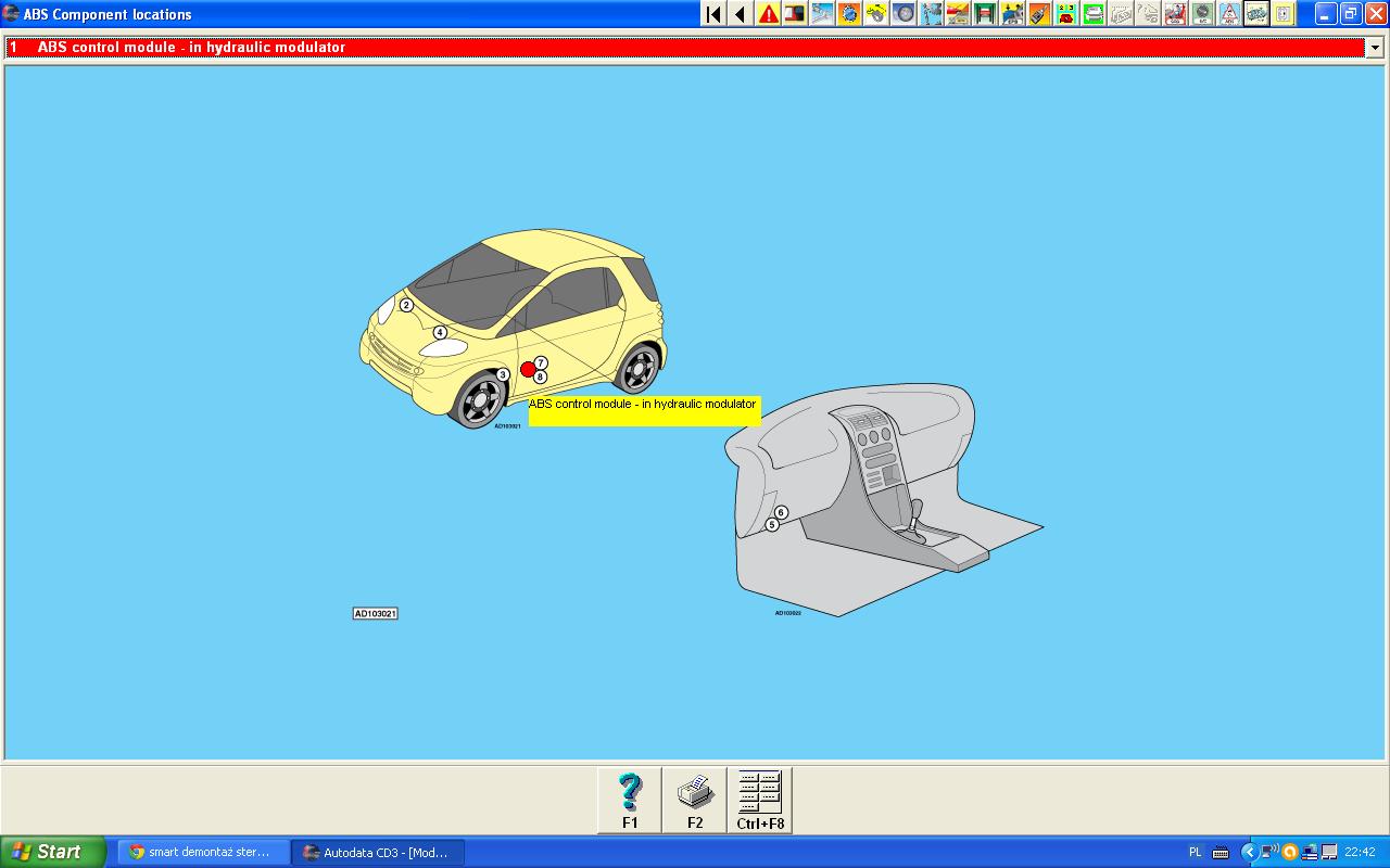

    Witam!
    Plisssssssss, gdzie w tym kurduplu jest pompa sterownik ABSu, nie ma komunikacji i skrzynia włącza na wyświetlaczu 0 i nie jedzie....
    Trzeba tą płytę podłogowa ściągać czy jak?

    Kiedyś widziałem że pod gdzieś kierowcą pod spodem z kanału będzie widać.Idz po rurkach:)

    Tam jest cała duża płyta i nic nie widać....

    Jeżeli dobrze pamiętam w smarcie sterownik od ABS a jest od pod samochodem i był zgnity sterownik.

    No już go znalazłem...jest pod podłogą pod nogami kierowcy, trzeba zdjąć tą płytę plastikową...
    Szukam rozwiązania bo raz komunikacja jest raz nie i wtedy skrzynia nie przełącza cały czas na wyświetlaczu 0
