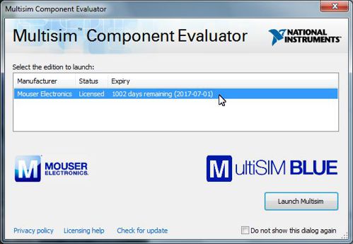

    Własnie zainstalowałem ten soft. Potwierdzam słowa kolegi Christopurus co do licencji - są terminowe.
    Pozdrawiam,

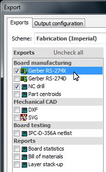

    Nie widze opcji generowania plikow Gerber
  • #7 14012131
  • #8 14012255
    Chivo
    OK. Dzięki za info. Trochę sie bawię tym programem. Nie widzę żadnych mikrokontrolerów, np: AVR. Czy da się jakoś pobierać biblioteki ze strony Mousera, podobnie jak w Designspark PCB ze strony RS Components????

    Wydaje mi się, że jeśli jest to program freeware to okres licencji będzie przedłużany z kolejnymi aktualizacjami. Raczej wątpię, aby zrobili swoim klientom niespodziankę i po okresie prawie 3 lat odcięli od ich projektów...
