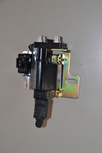

    Mam u siebie w audi 100/200 cewkę z modułem zapłonowym nr 443905105A jak na zdjęciu.
    Okazuje się, że taka cewka nie jest łatwo dostępna.
    W związku z tym chciałbym zamienić taką cewkę na nowszą, ale zrodził się problem, który nie jest może aż tak skomplikowany dla niektórych.
    Problem jest taki, że starego typu cewka ma wtyk 2-pin, a nowy 3-pin.
    W sumie, z tego co zorientowałem się to nowsza cewka z wtykiem 3-pin jest opisana na internecie, natomiast ta starsza nie. Oprócz tego, w każdej są dodatkowe dwie wtyki-szybkozłącza (konektory) o oznaczeniu 15 i 1, wiec tu nie jest problem.
    Moze jest ktoś, kto wie czy jest możliwa taka zmiana bez większej ingerencji w instalację elektryczną.
    Jakie sygnały wchodzą do starej wtyczki 2-pin? Audi 100/200 C3 2,2t - wymiana cewki zapłonowej na inną Audi 100/200 C3 2,2t - wymiana cewki zapłonowej na inną

    Jeśli masz uszkodzoną samą cewkę, to możesz śmiało podmienić. Wystarczy cewka ze zdjęcia po prawej, demontujesz moduł zapłonowy i dorabiasz wyprowadzenia. Podłączasz je do starego układu, tam gdzie była podłączona stara cewka.

    Problem w tym, ze moduł jest zepsuty, sama cewką nie zawracałbym wam głowy.

    Nie ma problemu, żeby zrobić instalację jak w Golfie, na cewce z modułem, który pokazałeś.
    u gory sa wtyki 1 / 15 - czyli te konektorki wsuwane, to zdaje sie sa wtyki do samej cewki?
    tutaj inny rzut tej cewki z modulem po lewej
    Cewka 443905105A
    VW 443 905 105A
    HITACHI CMIT-204
    Silnik w aparacie zaplonowym ma czujnik halla, oraz na wiencu drugi czujnik - polozenia walu korbowego.

    Tak się właśnie domyślałem, ale ja mam, że to tylko w Quatro stosowany silnik. Stąd też wątpliwości. Tak czy inaczej, da się przerobić na cewkę ze zdjęcia. Prostsze jednak jest naprawienie starego modułu.

    To bardzo prosze o podpowiedz jak naprawic ten modul?
    Mozna wydlubac z innego.
    Nie da sie odczytac nazwy tego modulu, jedyna rzecz jest taka, ze on tez jest z 2 nozkami.

    Oddaj do kogoś, kto Ci naprawi, będzie tak samo sprawny jak fabryczny. Będzie wiedział jak się do niego dobrać i jakich użyć zamienników. Sam tylko nieodwracalnie uszkodzisz.
