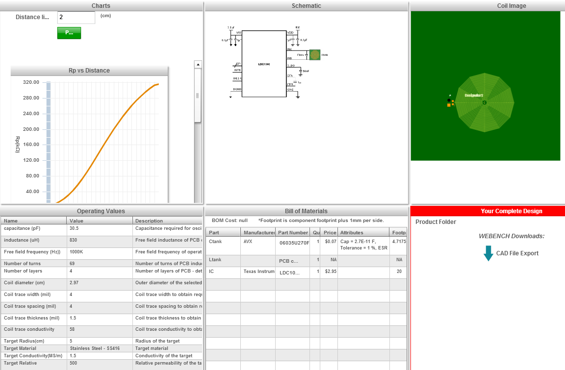

Po naciśnięciu przycisku 'Recalculate’ program WEBENCH pokazuje nam osiem projektów cewek, każda z nich spełniająca wymagania, ustawione wcześniej w programie. Narzędzie prezentowane w tym artykule samodzielnie wylicza wiele parametrów cewki, takie jak ilość zwojów na warstwę, induktancję cewki oraz wyznacza na drodze symulacji układu efektywną rozdzielczość. Dodatkowo program sugeruje także jaka powinna być wartość kondensatora w układzie. Oczywiście nie trzeba stosować się do tej sugestii, jednak wyznaczone w oprogramowaniu krzywe wyznaczone są dla sugerowanej wartości pojemności kondensatora i mogą ulec zmianie.
Następnie posortować można rezultaty po średnicy cewki i wybrać najmniejszą czterowarstwową cewkę. W tym przypadku WEBENCH pokazuje iż najmniejsza jest cewka oznaczona ‘PCB inductor coil 6’ - ma ona trzy centymetry średnicu i 69 zwojów na warstwę. Jej induktancja w stanie wolnym wynosi 830 μH.
Po naciśnięciu przycisku 'Open Design' przy wybranej cewce, można obejrzeć dokładniejsze wyniki symulacji oraz wykresy(Rp vs. odległość, induktancja vs. odległość oraz rozdzielczość vs. odległość) a także sprawdzić warunki pracy w układzie. Dla ułatwienia program wyświetla także schematy podłączenia cewki, listę potrzebnych elementów i obrazek tego jak cewka ma wyglądać.

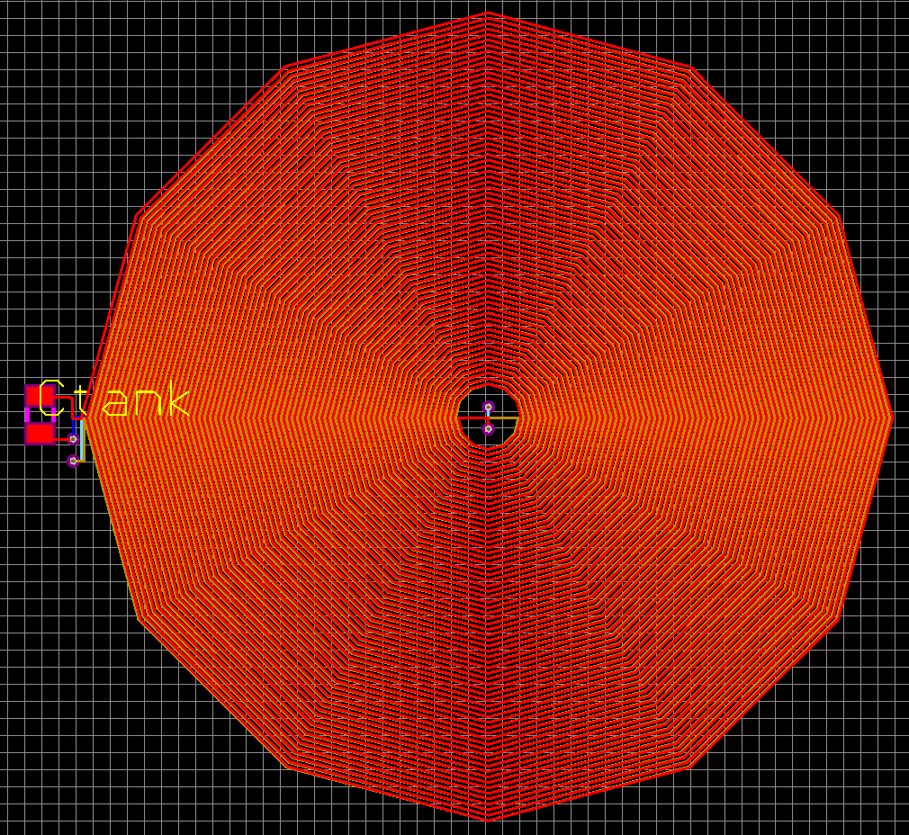

W opisywanym przykładzie projekt cewki eksportowany został to Altium Designera. Tak wygląda wyeksportowany projekt w Altiumie:
