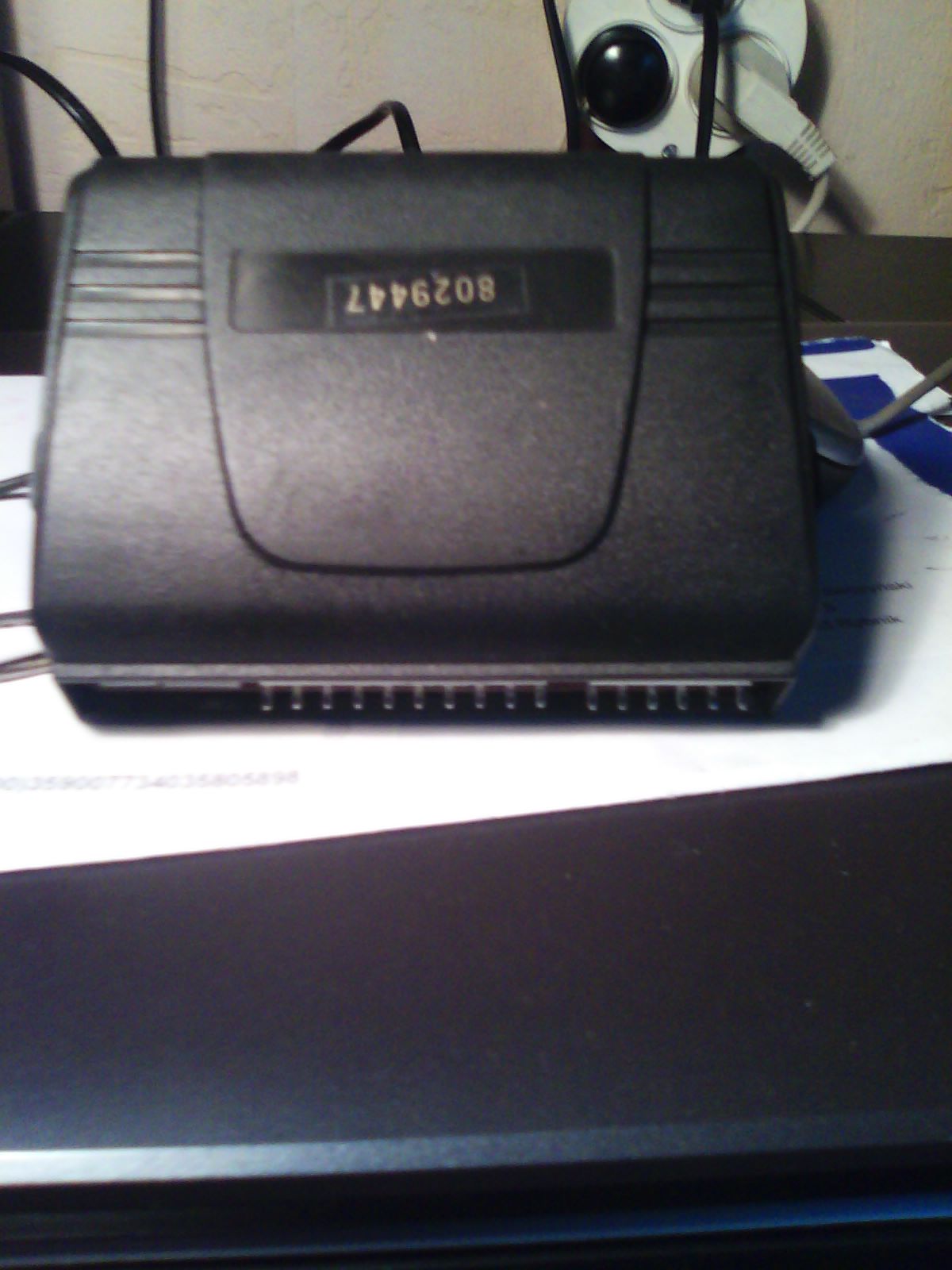

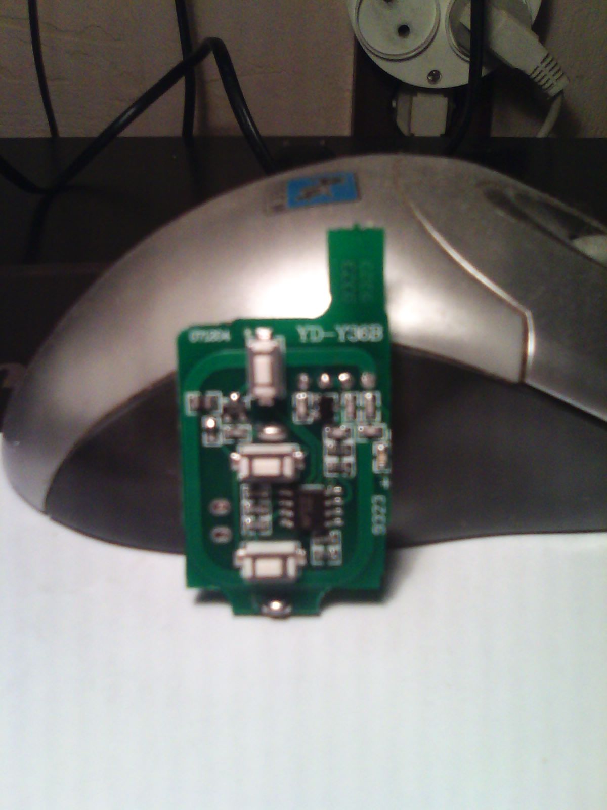

    Witam ,mam problem w okresleniu co to za autoalarm,na obudowie nie ma zadnych oznakowan,jeden pilot przestal dzialac ,chcialbym dokupic ,ale nie wiem do jakiego typu autoalarmu ..ponize wklejam fotki ,moze ktos rozpozna jaki to alarm,instrukcje posiadam do niego ale tam tez nie ma co to za autoalarm,wedlug instrukcj zeby dokodowac pilota musz 5 razy przkrecic kluczyk ACC-OFF-ACC,,,,,,przy piatej probie pozostawic kluczyl w pozycji ACC-ON w tedy powinno raz piknac ,ale nic takiego sie nie dzieje,moze pilot uwalony ,orginalane kluczyki dotego alarmu to scyzoryk na trzy przyciski...pozdr...

    Napisz na jakim układzie scalonym zrealizowany jest pilot.
    Na 99% taniej będzie kupić cały nowy zestaw porównywalnej jakości niż szukać nowego pilota do Twojej centralki , która wygląda na coś z serii TBL777.

    scalak jest HS 2240
  • #4 14013711
    CameR
    HS2240 jest to tzw. OTP czyli One-Time-Programable.
    Można go tylko raz zaprogramować, ma 2^22 adresów co zmniejsza prawdopodobieństwo powielania kodów ale nie wyklucza podrobienia.

    Jeżeli sprawna jest centrala i pilot to tak.
