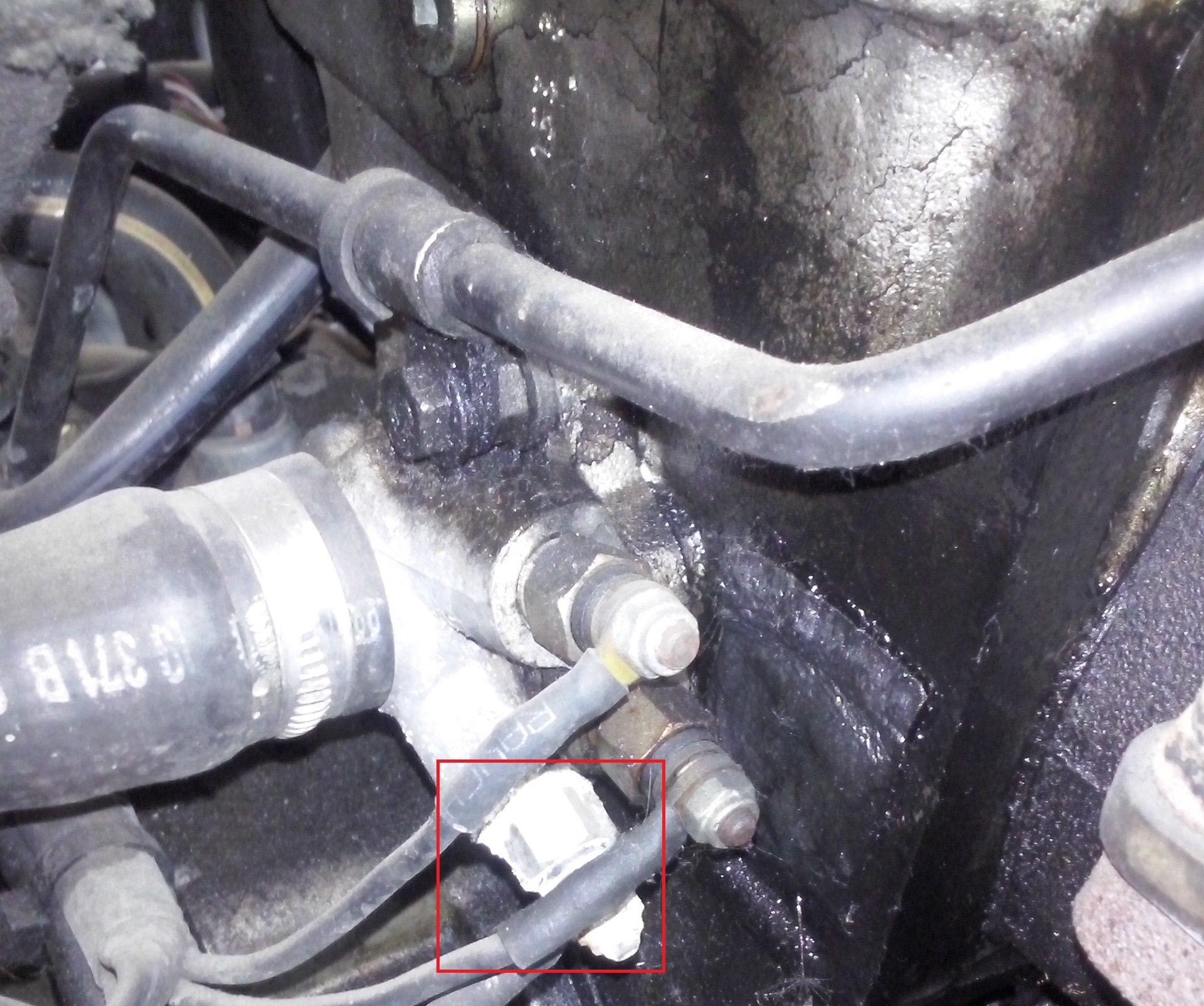

    Ostatnimi czasy podczas oględzin silnika zaciekawiła mnie jedna z trzech śrub które znajdują się z tyłu za pokrywą zaworów.
    Ewidentnie jest jakby zasiarczona, co dziwne tylko jedna, pozostałe są czyściutkie.
    Przykręcone są tam 3 przewody i nie wiem od czego one są.
    Spróbował bym to odkręcić i dokładnie wyczyścić, jednak boje się iż ukręcę tą szpilkę.
    Czy ktoś byłby w stanie określić do czego te kable są podłączone i za co odpowiadają?.
    Wtedy będę wiedział czy koniecznie to odkręcać czy można "olać" temat i jeździć dalej.
    Dodam jeszcze że zarówno te 3 kable jak i gumowy wążk tóry tam przychodzi są suchutkie.
    Dzięki.

    Te przewody przykręcone są do świec żarowych podgrzewacza płynu. Odkręcić i oczyścić. będzie dobrze.
    Przy okazji dokręcić cybant, bo to jest nalot z odparowanego płynu chłodzącego, nie żadne zasiarczenie.

    Czy te świece się wymienia czy nie ma takiej potrzeby?.
    #4 14012576
    Pawel wawa
    Jak są sprawne, to nie potrzeba. Diagnostyka wywali błędy jakby co.

    Byłem ostatnio na diagnostyce VAG'iem i nie było żadnych błędów.
    Pawel wawa Dzięki wielkie za pomoc.
    To nie naprawiaj dobrego ;)
