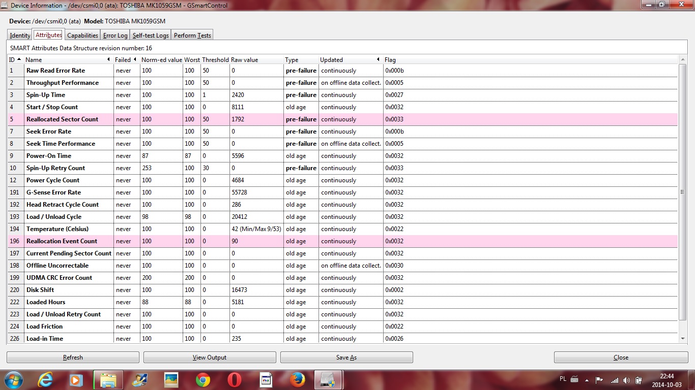

    Trafił do mnie laptop do reinstalacji systemu (trochę muli) standardowo sprawdziłem SMART dysku
    Toshiba - 1792 bad sectory w SMART, NHDD nie wykrywa błędów - co robić?
    czy dobrze czytam 1792 bad sectory ?

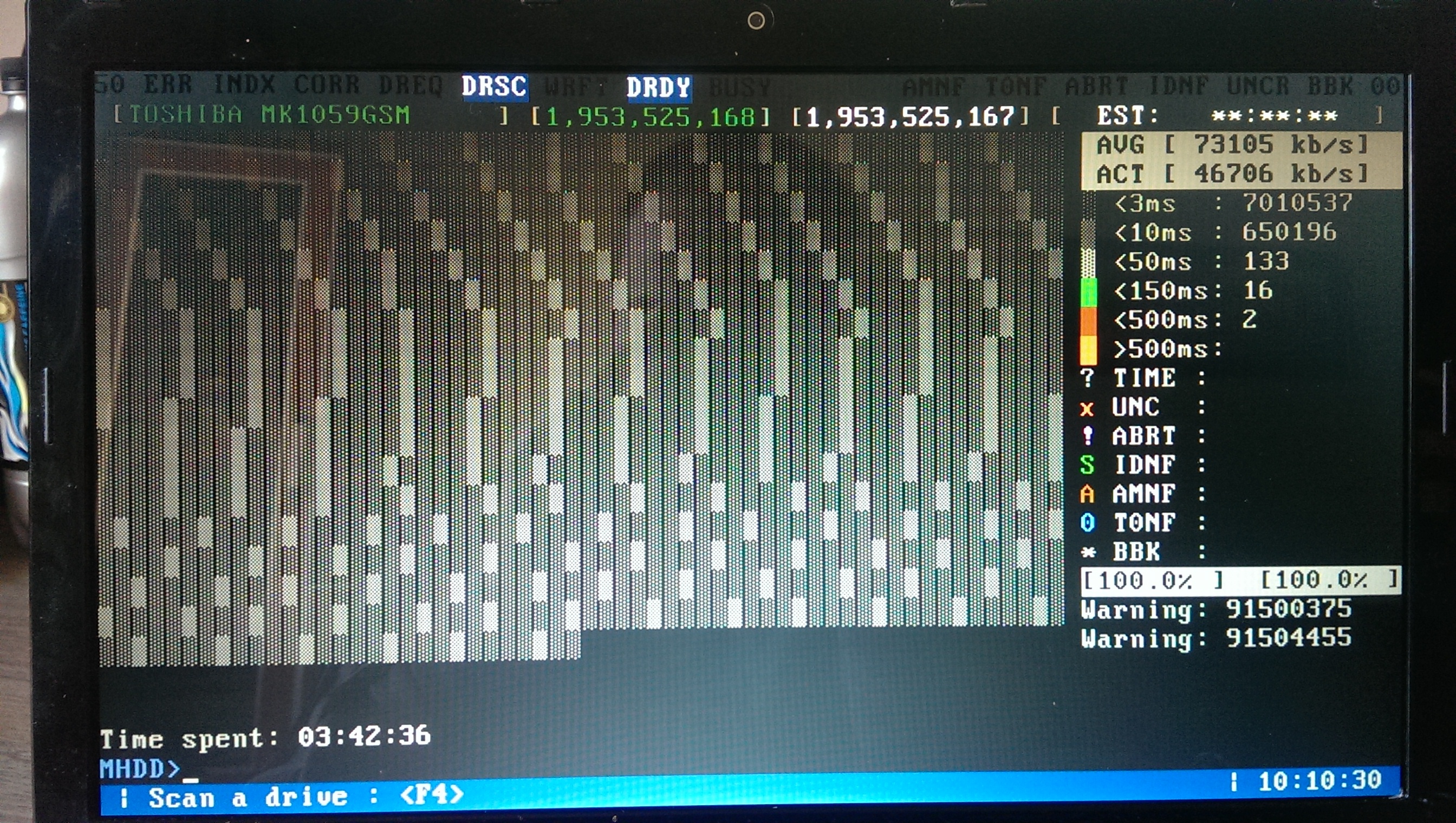

    więc skoro tak to czemu NHDD nic takiego złego nie pokazał

    MHDD nie pokaże w skanie realokowanych sektorów, bo są to fizycznie uszkodzone sektory wyłączone z użycia i zastąpione przez sprawne z puli zapasowych sektorów. Pokaże jedynie niestabilne, których ilość w SMART znajduje się w kolumnie raw w atrybucie 197. Poza tym dwa wolniejsze sektory i 16 o średnim czasie dostępu. Patrz też na atrybut 191, ile wstrząsów zarejestrowanych.

    Dysk do wymiany. Nic mu już nie pomoże. Kopiuj co jeszcze można skopiować.

    Czy gwarancja uzna taki stan dysku bo laptop chyba jeszcze jest na gwarancji.
    Przy okazji mam drugie pytanie odnośnie tego SMART dysk zastępuje te uszkodzone sektory z puli zapasowych a da się sprawdzić który parametr o tym mówi ile jest tych sektorów w tej puli bo pewnie jest jakaś granica.

    O zmniejszającej się puli sektorów zapasowych informuje Cię kolumna Norm-ed Value akurat nazwane tak w GSmartControl. W CrystalDiskInfo będzie to kolumna o nazwie Current/Bieżący. Nawet 1 realokowany sektor, to już dysk uszkodzony, a więc powinien zostać wymieniony w ramach gwarancji, natomiast u Ciebie jest ich aż 1792 wg SMART.

    W Toshibie nie uświadczysz informacji o tym jaki procent sektorów zapasowych został.
