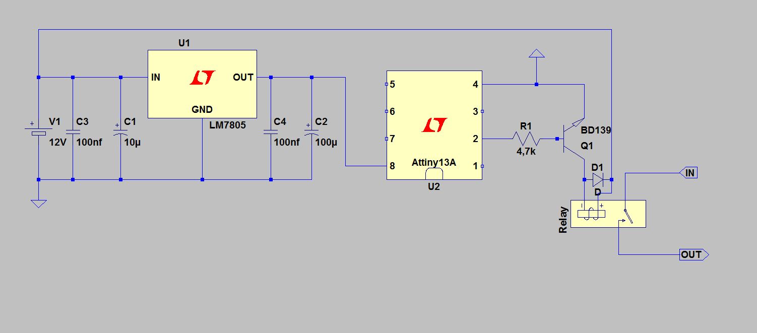

    Układ ma za zadanie po podaniu zasilania 12V odczekać ok 4-5 sekund i załączyć przekaźnik na około 0,5 sekundy.
    Attiny13A - Sprawdzenie schematu i kodu do sterowania przekaźnikiem po 5s
    Możecie zerknąć czy niczego nie spaprałem?
    I jeszcze kod:
    Kod: C / C++
    Zaloguj się, aby zobaczyć kod
    Nie wiem czy dobrze ustawiłem porty i czy dobry pin wybrałem na schemacie.
    Z góry dziękuje za pomoc.

    C2 niepotrzebnie tak duży, właściwie w takim układzie mogłoby w ogóle go nie być. 7805 możesz spokojnie zamienić na 78L05 (jeśli pod względem obudowy/dostępności bardziej Ci odpowiada).
    Stosujesz BD139 - jeśli to ze względu na wyjątkowo duże zapotrzebowanie na prąd przekaźnika, to powinieneś zmniejszyć rezystor w bazie, bo nie wysterujesz właściwie tranzystora, jeśli trafi się sztuka o małym wzmocnieniu.

    Schemat OK z uwagą o C2 jak kol wyżej.
    Program prawie dobrze. Zamiast return 0 daj pętlę while(1);
    F_CPU ustawiłeś w opcjach projektu?

    Witam, faktycznie c2 dam też 10uf, przekaźnik jest mikro wiec nie ma dużego zapotrzebowania na prąd. Chyba zmienię tranzystor na mniejszy.
    Co do pętli while to program ma się uruchomić tylko raz po podaniu zasilania. Będzie mial za zadanie wyłączyć mi Start-Stop po odpaleniu silnika.
    Czy w takim razie może zostać return 0?
    Sorry ale to mój pierwszy układ na mikrokontroler.

    Jak rozumiem korzystasz z AVR-GCC.
    Return 0 może zostać - program i tak wyląduje w nieskończonej pętli z zablokowanymi przerwaniami. Różnica byłaby, gdybyś chciał zostawić odblokowane przerwania lub (w C++) nie chciał wywoływania destruktorów globalnych obiektów.
    Jeśli zależy Ci na symbolicznym zmniejszeniu poboru prądu, możesz też zakończyć tak:
    Kod: C / C++
    (konieczne <avr/sleep.h>).

  • #10 14015449

    A jaka jest różnica miedzy:
    Kod: C / C++
    A twoim:
    Kod: C / C++
    wyczytałem ze jest aż 5 poziomów uśpienia:
    SLEEP_MODE_IDLE
    SLEEP_MODE_ADC
    SLEEP_MODE_PWR_SAVE
    SLEEP_MODE_STANDBY
    SLEEP_MODE_PWR_DOWN
    I czy SLEEP_MODE_PWR_DOWN nie jest najbardziej oszczędny?
    Nie potrzebuje wzbudzać ponownie układu wiec czy nie powinienem użyć SLEEP_MODE_PWR_DOWN?
    #11 14015524
    vonar
    Tak jest, w Twoim wypadku (zakończenie działania programu) najodpowiedniejsze będzie wejście w tryb power down. Mój kod miał tylko ogólnie zwrócić uwagę na uśpienie (wejście w domyślny, najmniej oszczędny tryb idle; pętla nie szkodzi, ale jest potrzebna tylko dla programów, które chcą pozostawać w trybie uśpienia, ale wykonywać procedury obsługi przerwań – tutaj zbędna).
