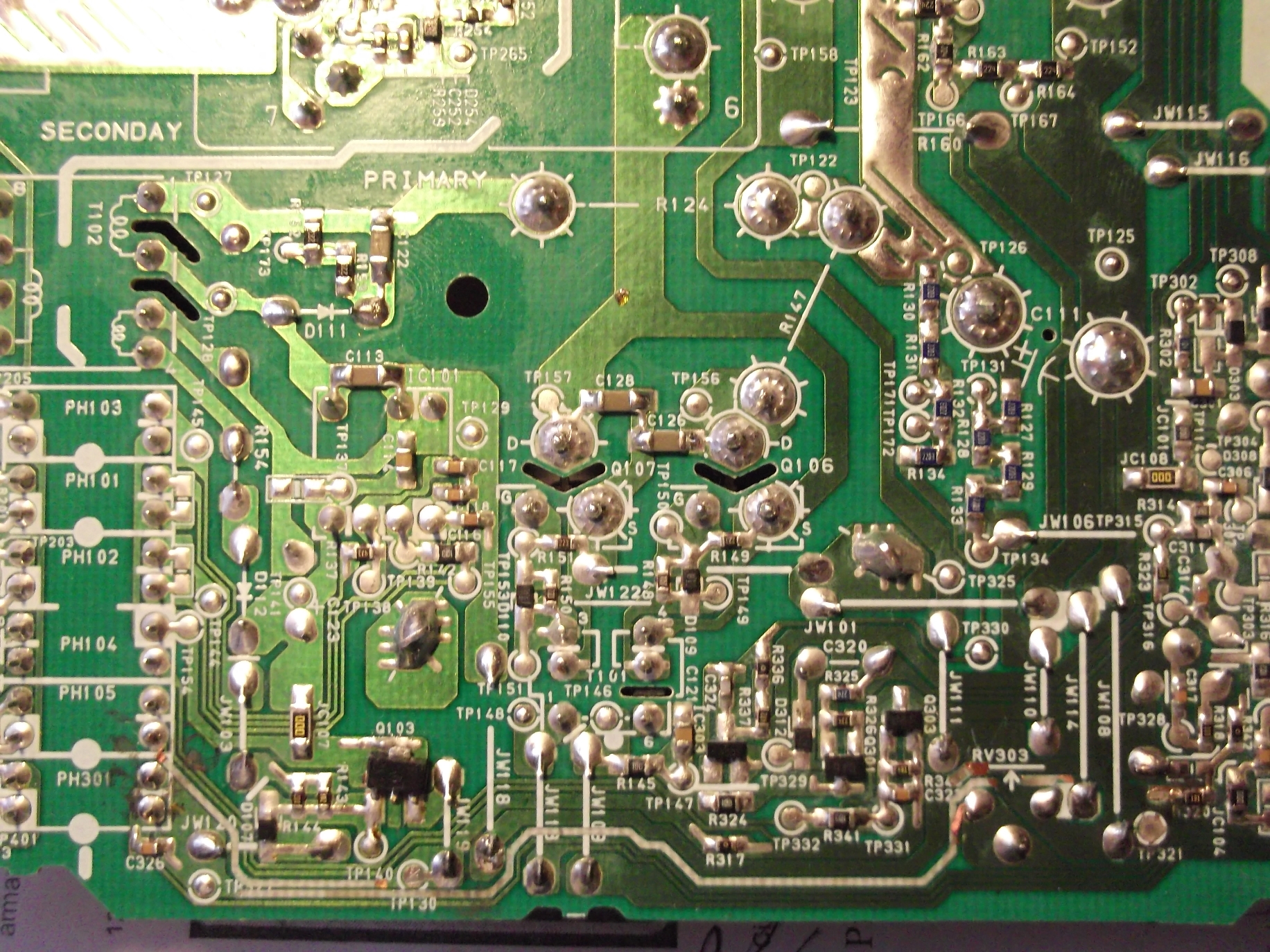

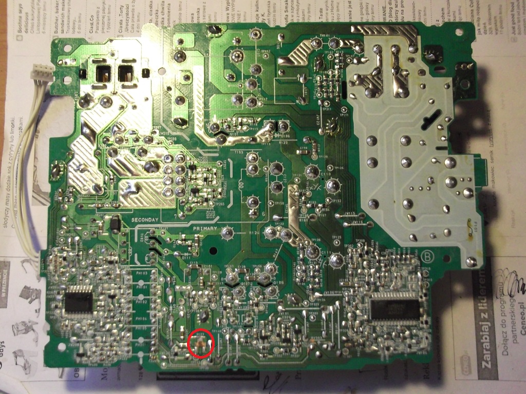

    Witam serdecznie,
    mam konsolę jak w temacie. W niej jest taki zasilacz. Po włączeniu zasilacza do sieci wybija bezpiecznik. Pomierzyłem wszystkie diody, tranzystory (te duże) - żaden nie ma zwarcia. Po bliższemu przyjrzeniu się płycie widać wypalone ścieżki i brak elementu (tranzystor Q103). Znalazłem go w obudowie, jest na min tylko CG a reszta jest nieczytelna.
    Chciałem zapytać czy ktoś ma może schemat tego zasilacza, albo może podesłać co to jest za tranzystor (spróbuje go podstawić i zobaczyć co będzie).
    Załączam zdjęcia (na jednym w kółku zaznaczyłem gdzie ten tranzystor jest).
    Pozdrawiam i z góry dzięki za pomoc. CECHL - Zasilacz APS-240 - prośba z identyfikacją elementu CECHL - Zasilacz APS-240 - prośba z identyfikacją elementu

    Cecha CG występuje przy tej obudowie na 2SC3651 NPN i BCX69-16 PNP.
    Jak widzisz sa to dwa różnie tranzystory (PNP i NPN ) dlatego potrzebna jest analiza układu, albo schemat.
  • #6 14020136

    Udało mi się doczytać co jest dalej na tranzystorze, a jest tak:
    C G
    R H
    jako kod 4-literowy nie znalazłem ale jak wpisałem CGR to jest 2SC5053, może tak być?
  • #7 14020804
    piwkooo
    Poziom 24  
    Jak najbardziej. Tylko, że może, ale nie musi, jak zauważyłeś to najczęściej pojawia się w wyszukiwaniu, więc jest duże prawdopodobieństwo, że to właśnie ten tranzystor.
    Podstaw podobny, napraw ścieżki, sprawdź pozostałe elementy i pochwal się efektami.

    kormoranmen
    Niestety,
    nie pomogło. Coś jeszcze jest walnięte. Jak będę miał czas to posiedzę trochę nad tym.
    W każdym bądź razie kupiłem używkę za 30 zł więc problemu nie ma ;-)
    Pozdrawiam i dziękuję za wszystkie podpowiedzi.
