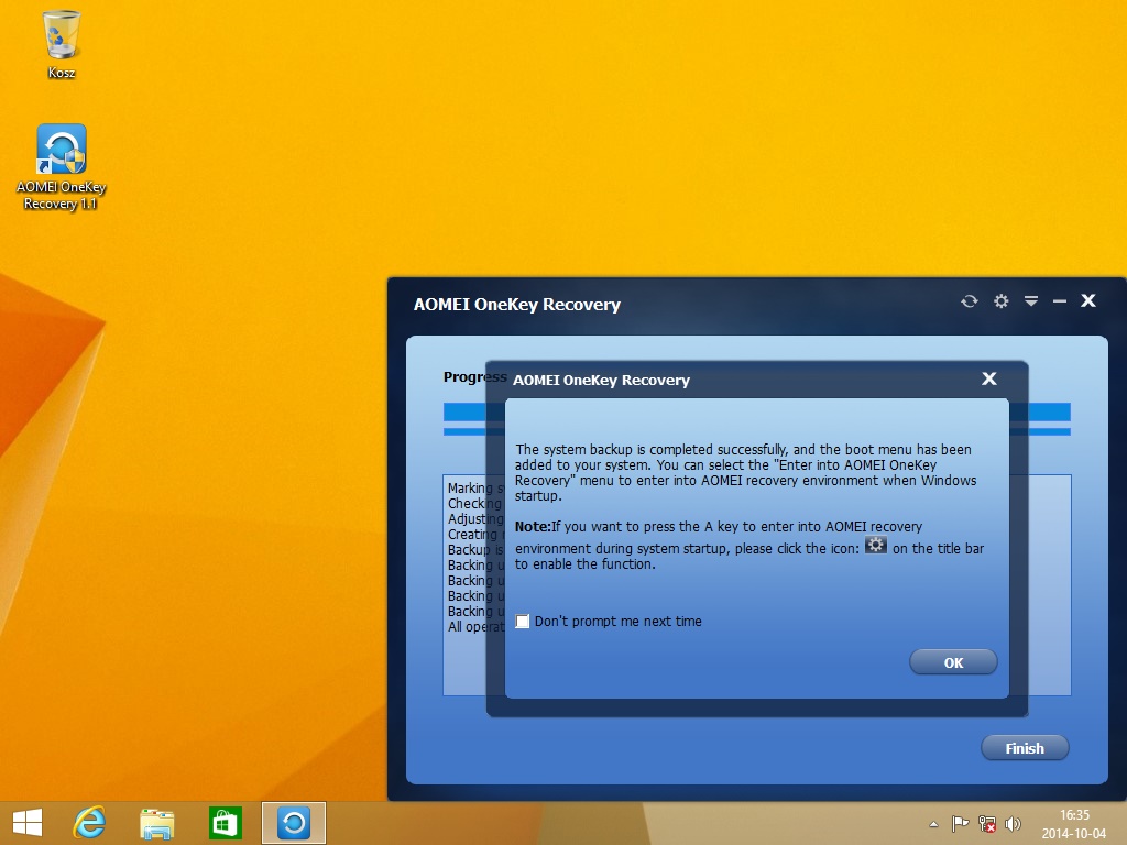

    AOMEI OneKey Recovery 1.1 - własna partycja "Recovery"
    Jest to DARMOWE narzędzie, które w kilku prostych krokach umożliwia użytkownikowi stworzenie własnej partycji "Recovery" przeznaczonej do odzyskiwania systemu lub wykonania obrazu systemu w dowolnej lokalizacji dysku.
    Współpracuje z 32 bitowymi oraz 64 bitowymi edycjami systemów Windows 8.1, Windows 8, Windows 7, Vista, oraz XP.

    Testuję go od wersji 1.0 (obecna to 1.1). Problemów nie zauważyłem. Operacje są wykonywane szybko i sprawnie. Program mimo braku tłumaczenia na język polski jest prosty i intuicyjny w obsłudze.
    Platformą testową w moim przypadku były Windows 8.1 Pro / Windows 7 Pro (x86/x64) oraz Windows XP Pro (x86/x64). Niestety na Windows Vista nie miałem możliwość sprawdzić zachowania programu gdyż nie posiadam licencjonowanej kopii. OneKey przetestowałem również na dwóch laptopach (HP oraz Lenovo). Co ciekawsze w przypadku Lenovo wykonałem backup oryginalnej partycji Recovery, którą celowo sformatowałem z poziomu GParted. Po jej przywróceniu poprze AOMEI OneKey Recovery funkcjonuje ona prawidłowo (po użyciu magicznego klawisza OneKey).

    Wiecie może jak dużą mam stworzyć partycję, by zmieściłby się na niej obraz? W obrazie zapiszę tylko system win 7 HP 64 i sterowniki.
    Czekam na odpowiedź.
  • #9
    sPeRaCz.PL
    Level 42  
    terry1996
    Program automatycznie podpowiada minimalny rozmiar partycji.

    kiedy dojdę do opcji "start backup" wyskakuje okno z informacją :
    "sorry Windows AIK/ADK not instaled on your system..."
    j/w napisane waży1,7 GB. Co mam robić?
