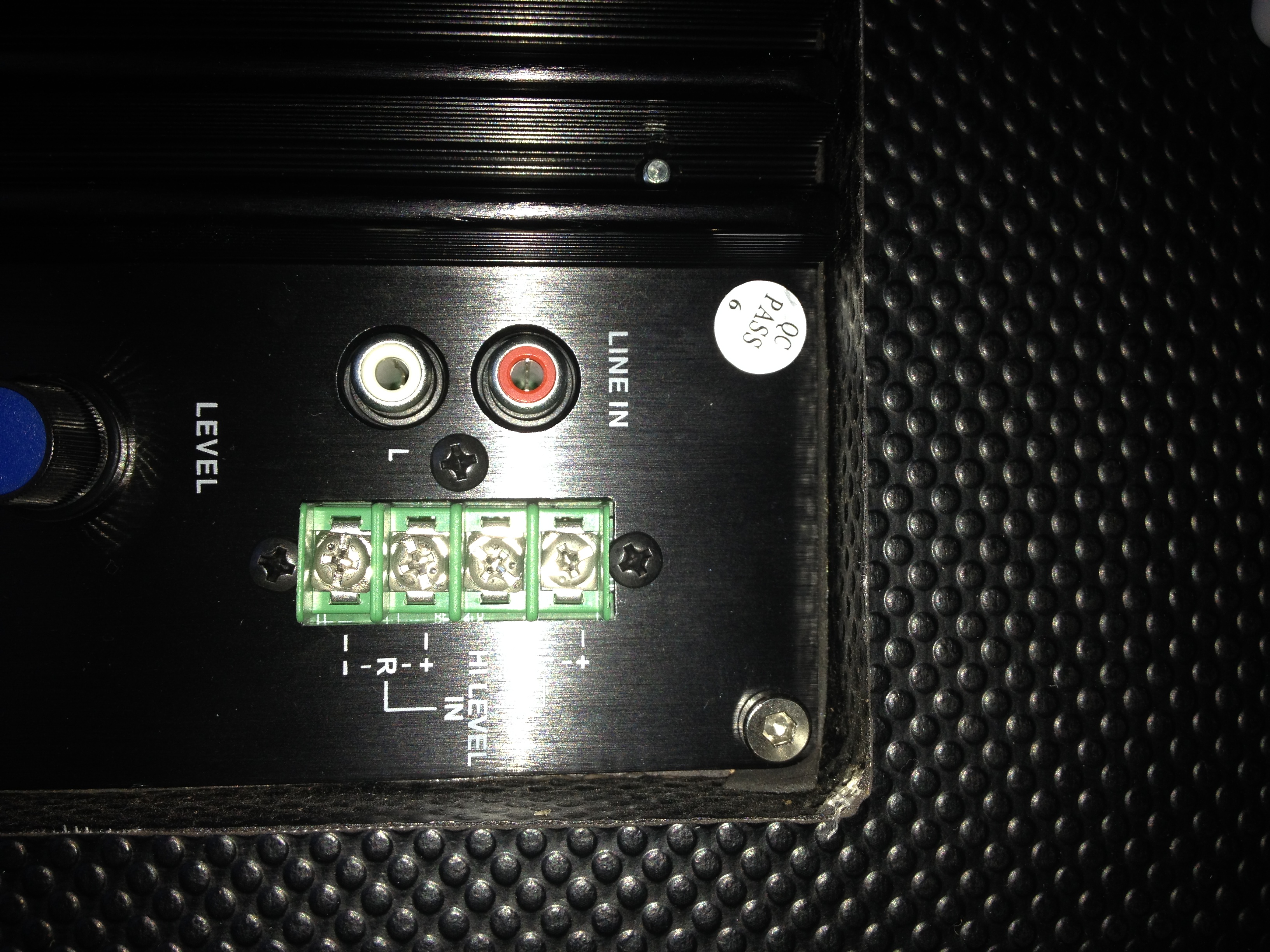

    Jestem właścicielem Mercedesa CL 500. Z tyłu mam oryginalny głośnik basowy na 2 przewody, wygląda on jak na aukcji http://allegro.pl/glosnik-subwoofer-mercedes-cl-w215-lift-gliwice-i4666768561.html
    Chcę go odłączyć i podłączyć się pod jego kabelki do subwoofera aktywnego peiying py-ba250x. Ma on wejścia jak w załączniku. Jak to zrobić żeby było najlepiej? dodam że radio tam jest oryginalne i nie ma wyjść na chinch

    Do zacisków HI LEVEL IN (L lub R), zwracając uwagę na polaryzację.
