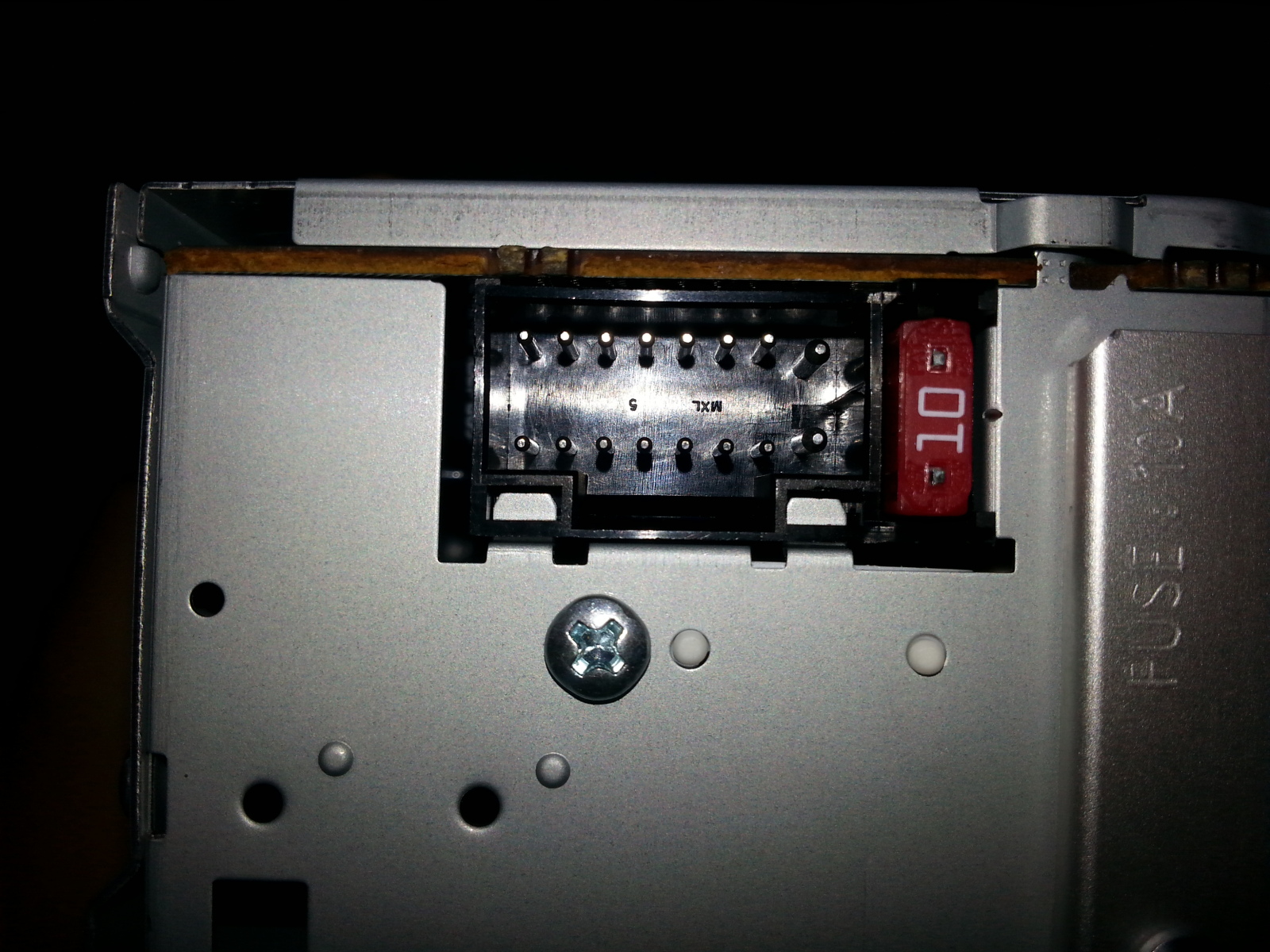

    Chciałem wymienić wysłużone radio Blaupunkt Car 300 na nowe JVC KD-R452, ale jest pewien problem.
    W samochodzie mam takie wyjście:
    Jak podłączyć radio JVC KD-R452 do samochodu z innym typem złącza?
    W radiu takie:
    Dostałem taką przejściówkę w której jeden koniec wchodzi do nowego radia a druga co wchodzi do samochodu wygląda tak:
    Ta końcówka wprawdzie wpina się do samochodu ale obejmuje tylko dwie "sekcje" tego wejścia w samochodzie. Ta całkiem górna, szersza pozostaje niepodłączona. Moje pytanie jest takie. Za pomocą jakiej przejściówki albo w jaki inny sposób podłączyć to nowe radio.

    To Opel, więc górnej części nie podłączasz. Mechanicznie rozdziel. A cała ramka jest i tak do innego radia. Kup za 5 zł ramkę uniwersalną.

    potrzebne są ci tylko te dwa wejscia

    Powinno to działać, po podłączeniu tych dwóch wtyczek.

    Próbowałem dziś podłączyć radio. Przez to czarne, metalowe coś (chyba tą ramkę) w ogóle nie mogę go schować do końca żeby podłączyła się antena, bo są kable a w starym radiu ich nie było. A jak podłączę te dwie sekcje i radio za pomocą kabla i radio wystaje no to w ogóle nie mogę go włączyć.

    Napisałem, ramka do wymiany. W tę nie wejdzie. Zasilania pewnie trzeba zmienić. Nikt tu wróżką nie jest.

    A starą kieszeń radia wymontowałeś?

    Tam chyba kostka nie wejdzie bez podcięcia, to i włączyć nie możesz. Więcej tu pisania niż podłączania tego radia.
