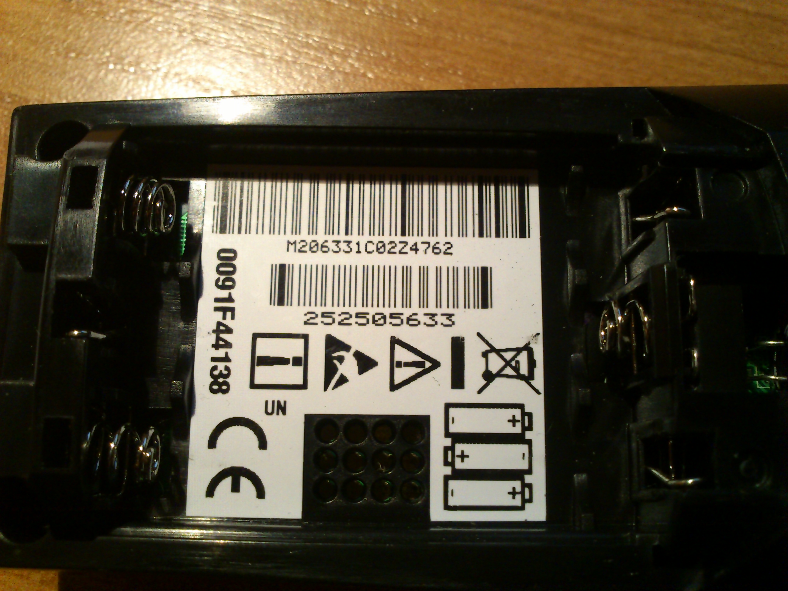

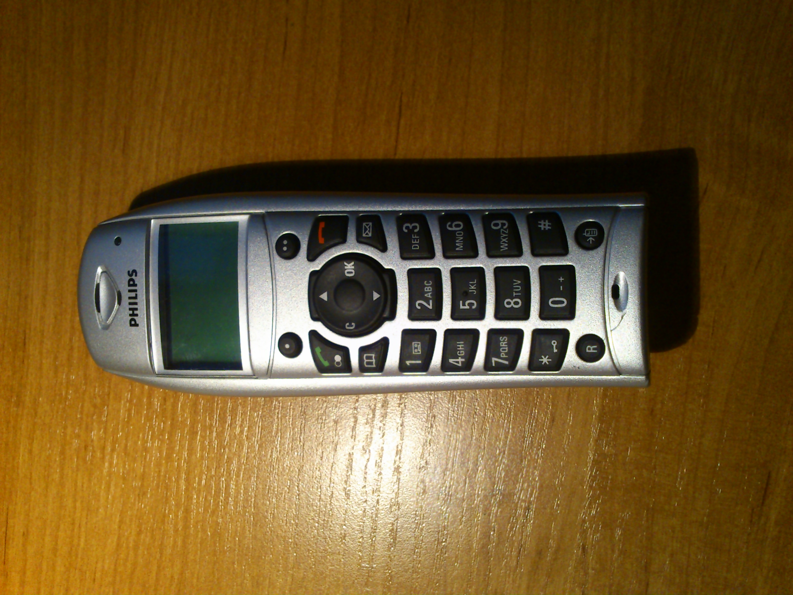

    Witam, czy ktoś może wie co to za model? Potrzebuję kupić bazę, a nigdzie nie udało mi się go znaleźć. Przeszukałem archiwa allegro, wujka google też kilkanaście stron przejrzałem i nic. Po kodach spod klapki też niezbyt wiele się dowiedziałem. Myślałem, że może w menu gdzieś są informacje o telefonie, ale też nic nie ma.
    Jaki to model telefonu Philips? Potrzebuję bazy, zdjęcia w załączniku Jaki to model telefonu Philips? Potrzebuję bazy, zdjęcia w załączniku
    Czy do telefonu musi być dedykowana baza, czy może pasować też inna?

    Moja rada jest taka, abyś najpierw włożył trzy naładowane akumulatorki i zobaczył czy te słuchawka w ogóle daje "oznaki życia". Co do bazy, to niekoniecznie musi to być baza oryginalna. System DECT tak ma, że można meldować inne słuchawki do bazy. Sęk w tym, że styki ładowania z pewnością a takich przypadkach nie pasują.
    Najczęściej uszkodzeniu ulegają stacje bazowe, bo to one są podłączone stale do prądu. Wiadomo, że podczas burzy następują wyładowania i to niestety przenosi się na owe stacje. Często też ich naprawa staje się nieopłacalna lub wręcz niemożliwa.

    Owszem, słuchawka działa. Napisałem, że grzebałem po menu. Niby mógłbym za 30 zł dokupić do Philips CD 240 drugą słuchawkę wraz ze stacją dokującą, ale skoro mam sprawny, to może coś by się dało wykombinować.

    Najlepiej samą ładowarkę jak na zdjęciu, lecz nie wiem czy da się zalogować tą słuchawkę do CD 240.
    @Edit
    Ok, udało mi się zalogować słuchawkę. Poczytałem trochę w necie, wystarczyło wybrać na słuchawce rejestracja i przytrzymać przez 5 sekund przycisk przywołania słuchawki na bazie. W takim razie temat rozwiązany, a ja wyruszam polować na stację dokującą do ładowania ;) Dzięki za pomoc.
