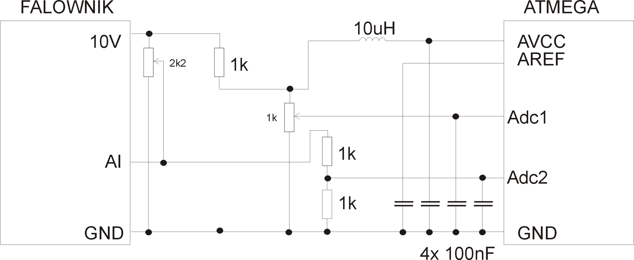

    Przymierzam się do projektowania pewnego układu dla klienta. Do Atmegi (w tej chwili jej wersja jest nieistotna) podłączone mają być 2 potencjometry. Jeden z tych potencjometrów ma być współdzielony z falownikiem. Inaczej: suwak potencjometru podłączony będzie na wejście analogowe napięciowe falownika (0-10V) i służyć będzie do nastawy częstotliwości. Drugi potencjometr nie będzie "współdzielony". Obydwa potencjometry będą liniowe.
    Zastanawiam się jak najrozsądniej to ugryźć, ponieważ docelowo urządzonko może powstać w ilości kilkuset sztuk (wszystko zależy ile tego natrzaska klient) i chciałbym dobrze rozwiązać tę część "analogową".
    Od razu mówię, że typ falownika nie jest z góry określony. O tym decydować będzie klient. I teraz, aby maksymalnie uprościć proces uruchamiania urządzenia wymyśliłem taki oto układ połączeń:
    AVR - Jak podłączyć zewnętrzne napięcie AREF do Atmegi z potencjometrami?
    W moim założeniu jakiekolwiek wahania napięcia 10V z falownika nie powinny być przy takim układzie połączeń wychwycone przez Atmegę właśnie ze względu na podanie jako napięcia referencyjnego dla ADC napięcia wystawianego przez falownik. Koledzy podpowiedzcie: dobrze kombinuję? Może ktoś już robił coś podobnego?
    Wersją drugą mogłoby być użycie zewnętrznego źródła napięcia referencyjnego i potencjometru dwusekcyjnego dla zadawania częstotliwości. Wtedy nawet masy pomiędzy moją płytką a falownikiem nie musiałyby być ze sobą połączone. Pytanie jednak: które rozwiązanie będzie mniej podatne na zakłócenia i stabilniejsze?
    Oczywiście przewody pomiędzy potencjometrami a płytką będą ekranowane.
    Czemu podajesz napięcie referencyjne na AVCC zamiast na AREF?
    Mają duże rozrzuty między sekcjami.

    Futrzaczek
    heniuś napisał:
    podanie 10V na AVcc może się źle skończyć
    Ja tu widzę dzielnik 1:2...

    vonar
    AVcc podłącz normalnie. Na AREF podaj podzielone (lepiej przez więcej niż 2 – na wypadek, gdyby w rzeczywistości miało większą wartość) napięcie 10V z falownika. Do suwaka współdzielonego potencjometru podłącz dzielnik o takim samym stopniu podziału (jego całkowita rezystancja powinna być znacznie większa od rezystancji potencjometru, bo wprowadzane przez dzielnik obciążenie wpływa na liniowość potencjometru). Drugi potencjometr podłącz po prostu do AVcc i programowo przełączaj między źródłami napięcia odniesienia.

    tehaceole
    Tfu! Rano to rysowałem, a percepcja jeszcze nie ta po wczorajszym jesiennym grillu na działce :)
    GanzConrad napisał:
    jeśli dobrze liczę to pomiędzy GND i 10V masz wpięte 2 równoległe oporniki: 2.2k i 2k co daje ok 1k, co daje 10mA prądu - nie za dużo jak na dzielniki?
    Patrz punkt pierwszy :) Przyznaję, że wartości na rysunku wziąłem "tak na bolka oko" żeby tylko zaprezentować ogólną ideę tego o co mi chodzi. Przepraszam, że wprowadziłem tym Kolegów w błąd.
    W układzie realnym zabezpieczę to jeszcze zenerkami na wypadek wzrostu napięcia powyżej 10V na wejściu. Koszt znikomy.
    Jednak po wypowiedziach Kolegów wnioskuję, że jednak idę w dobrym kierunku. Generalnie chodzi mi o to, aby do minimum ograniczyć proces kalibracji urządzenia. Klient ma to podłączyć po prostu do falownika (obojętnie jaki producent) i ma to działać.
