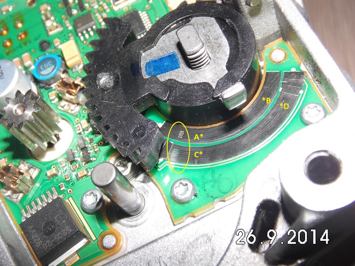

    Od jakiegoś czasu pojawia mi się błąd P0120 - obwód potencjonometru/czujnika "A" przepustnicy lub pedału gazu - wadliwe działanie. Błąd ten raz występuje w błędach zapisanych a nieraz w oczekujących....z zapisanych można go skasować lecz już z oczekujących nie.
    Z tego co doczytałem błąd ten dotyczy czujnika przepustnicy a nie czujnika na pedale gazu. Przepustnicę odkręciłem, zdjąłem plastikowy dekielek zasłaniający elektronikę i okazało się, że ścieżki węglowe/rezystancje są przetarte.
    1. Czy ten błąd może być wynikiem tego przetarcia?
    2. Czy przed kupnem innej przepustnicy wystarczy podpiąć pod kostkę elektryczną aby sprawdzić czy jest dobra i ten błąd nie występuje (podpinałem dwie i nadal błąd siedział w oczekujących)?

    Możesz mi jeszcze napisać czy żeby sprawdzić inną przepustnicę wystarczy podpiąć ją pod kostkę (robiłem już tak na dwóch i błąd siedział w oczekujących) czy jest inny patent ?

    Jest inny i pewny. Oscyloskop i patrzeć czy w czasie ruchu przepustnicy, nie "trzeszczy" potencjometr. Jedyna pewna metoda.

    Co mnie jeszcze ciekawi to to, że na jednej ścieżce między punktami A-B jest opór a na drugiej miedzy punktami C-D nie ma (a nie widać przetarcia miedzy tymi punktami).

    Panowie, nie widać, że ma uszkodzoną tę przepustnicę?

    Przepustnica wymieniona na inną z dobrymi ścieżkami i nadal siedzi byk P0120 ......już sam nie wiem gdzie i czego szukać.

    lechos
    Samo się naprawiło ;). Po zamontowaniu innej-dobrej przepustnicy wychodził cały czas ten sam błąd. Niedawno oddawałem auto do serwisu na roboty blacharskie i znajomy miał mi przy okazji tam ją sprawdzić ......... przed samym oddaniem postanowiłem jeszcze raz podpiąć pod kompa i jakie zdziwienie, zero błędów w zapisanych i oczekujących. Widocznie potrzebowała czasu aby się zaadoptować.
