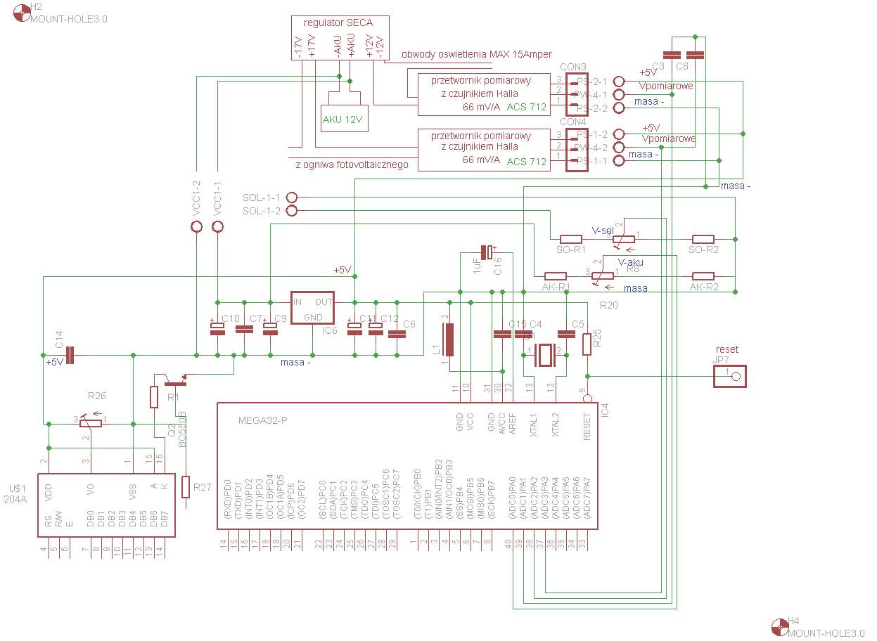

    Witam. W atmedze32 wykorzystuje cztery wejścia ADC do pomiarów;
    PA0 - pomiar napięcia 1 w zakresie 0-15V [zasilacz 1]
    PA1 - pomiar prądu 1 w zakresie 0.1A-15A
    PA2 - pomiar napięcia 2 w zakresie 0-15V [zasilacz 2]
    PA3 - pomiar prądu 2 w zakresie 0.1A-15A
    Wskazania pomiarów napięć na PA0 i PA2 są poprawne
    Pomiary prądów realizowane poprzez ACS7112 przeprawiają o ból głowy.
    Zasilanie;
    ATMEGA oraz ACS712 plus 5V
    wyjście pomiarowe ACS712 bezpośrednio na wejścia PA1 o PA3
    ATMEGA oraz ACS712 minus 5V
    Moje pytania;
    -czy "podciągnięcie" do Vref [2.5V] wejść PA1 o PA3 jest konieczne skoro ACS "wystawia" napięcie w zależności od wartości przepływającego przez niego prądu.
    -jakie obliczenia są konieczne by wskazania prądu płynącego przez ACS712 były poprawne.
    Noty katalogowe niewiele mi powiedzą ponieważ angielski nie jest moją mocną stroną.

    Proponowałbym zacząć od przedstawienia kompletnego schematu połączeń.

    Schemat na życzenie ;
    [atmega 32][C] - Pomiar prądu czujnikiem ACS712 [wersja 30A] [/img]
  • #4 14020156
    BlueDraco
    Specjalista - Mikrokontrolery
    Schemat jest co prawda kompletnie nieczytelny (masy i zasilania ze wszystkich stron, nie wiadomo, w którą stronę co płynie), ale coś już da się powiedzieć. Polegając na wewnętrznym VREF wiele nie zmierzysz, a ponadto napięcie na wyjściu ACS712 będzei często je przekraczało, więc odczyt ADC będzie poza zakresem. Proponuję podać 5 V na VREF, wtedy łatwo przeliczysz odczyt ADC na na natężenie prądu I = (ADC - 512) * k.

    CYTAT "Schemat jest co prawda kompletnie nieczytelny (masy i zasilania ze wszystkich stron, nie wiadomo, w którą stronę co płynie)" , jak się podchodzi do schematu nie analizując go to tak może wyglądać. Wyjaśniam. MASY [WEJŚCIA][AKU][WYJŚCIA] nie są galwanicznie połączone albowiem STECA na masie wejściowej [zasilanie] ma własny rezystor pomiarowy prądu współpracujący z jego procem a na masie wyjściowej bezpiecznik i tranzystor odcinający obciążenie jeżeli AKU ma napięcie poniżej 11.5V. To powoduje że wykonanie pomiarów prądu w tym układzie najprościej wykonać czujnikiem HALLA nez komplikowania układu bo wtedy masa pomiarowa o masa sterownika jest "galwaniczną" masą w jednym punkcie.

    Witam. Mierzyłeś sygnał napięciowy jaki przychodzi z układu ACS712? Moim zdaniem jeżeli jest przekładnia 66mV/A to nawet dla prądu maksymalnego 30A układ nie poda więcej niż 2V więc nie powinien przekroczyć zakresu pomiarowego Vref = 2.56V o ile oczywiście prąd roboczy faktycznie nie jest większy niż te 30A. Może to jakiś problem w programie. Błąd obliczeniowy. Pozrawiam.

    Schemat jest nieczytelny, bo:
    - nie używasz symboli masy i zasilania, a linie masy i zasilania na przemian są to na górze, to na dole,
    - przekręciłeś symbole dwóch dużych układów
    - kondensatory raz mają plus na górze, raz na dole
    - plączesz linie połączeń zamiast użyć nazw sygnałów i etykiet.
    Jednym słowem: radosna twórczość bałaganiarza.
    Jak już napisano wyżej, przy zerowym prądzie ACS daje 2.5 V. żeby mierzyć prądy powinieneś mieć Vref = 5 V. Natężenie wyliczasz wtedy z wzoru, który wcześniej podałem - otrzymujesz wartość ze znakiem (bo ACS712 mierzy prądy "w obie strony" ze znakiem).
    Swoją drogą - masz ciekawe podejście do projektowania - zabierać się za schemat i oprogramowanie nie zajrzawszy nawet do opisu układu...

    Po pierwsze - czuję się "urażony" za kpiący ton "radosna twórczość bałaganiarza".
    -plus i minus są opisane więc w czym problem
    -symbole układów bo brakuje AT przed MEGA32P ... litości...
    -kondensatory polaryzowane są tylko 4 plusem ku górze ? nie rozumiem o co chodzi.
    -linie połączeń są proste jak budowa cepa.
    Po drugie - pytanie pierwsze pozostało bez odpowiedzi.

    Jeśli pierwsze pytanie - to pytanie o podciągnięcie - to odpowiedziałeś sobie sam. ACS712 wystawia napięcie proporcjonalne do mierzonego prądu, więc ew. rezystor służyłby jedynie do podgrzewania układu i mógłby zmienić wartość Vref (które i tak nie powinno pochodzić z ATmega, tylko z zewnątrz, więc skończyłoby się na grzaniu).

    Wolałem się upewnić .... dziękuje za wszystkie wypowiedzi w temacie. Vref podniosłem do 5V i zastosowałem zaproponowany [dziękuje] wzór na obliczenia. Kilka testów mała korekta i powinno być dobrze. POZDRAWIAM.
