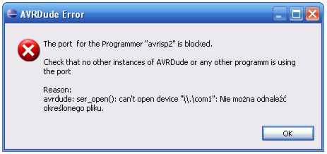

    Witam Kolegów,
    Mam problemy z nawiązaniem komunikacji z klonem programatora AVRISP mkII (kit AVT: AVT5388). KIT posiadał zaprogramowany mikrokontroler, także odpadała konieczność wgrywania firmware'u. Po podłączeniu programatora do komputera zainstalowałem sterownik Libusb i teraz programator widoczny jest w menadżerze urządzeń XP jako: LibUSB-Win32 Devices: AVRISP mkII. Ustawiłem konfigurację dla Avrdude w pluginie Eclipse nie zmieniając nic ze standardowych ustawień (próbowałem też puste pole Override default port -P wypełnić wpisem USB jak i pozostawiałem puste). Niestety AVRdude wyrzuca błąd komunikacji (ten dla niewypełnionego pola j.w.):
    Launching C:\WinAVR20100110\bin\avrdude -pm644p -cavrisp2 -Uflash:w:iControlMaster.hex:a
    Output:
    avrdude: ser_open(): can't open device "\\.\com1": Nie można odnaleźć określonego pliku.
    avrdude execution aborted
    Okno błędu Eclipse poniżej:
    Klon AVRISP mkII (AVT5388) - błąd komunikacji z Avrdude w Eclipse
    Można prosić o pomoc? robiw
    Okno ustawień konfiguracji programatora w pluginie Eclipse:
    Dodam, iż w AVR Studio 4.18 także nie mogę połączyć się z programatorem...robiw

    A gdzie opcja -P usb?
  • #3 14023720
    robiw
    Jeśli w pole Override default port -P wpiszę "USB" komunikat dotyczący braku komunikacji jest taki sam...robiw
  • #4 14023848
    sibit.pl
    z opisu tego programatora (AVT5388) wynika że dostarczony mikrokontroler ma wgrany firmware przeznaczony do współpracy z AVR Studio.
    Najprawdopodobniej dla AVR Dude trzeba inny wsad, ewentualnie można spróbować wgrać firmware LUFA obsługujący obydwa tryby kompatybilności (avrstudio / avrdude).

  • #5 14023866
    robiw
    Też się nad tym zastanawiałem...ale gdzie jest soft, który umożliwi pracę pod Eclipse? robiw
    #6 14023967
    sibit.pl
    W takiej sytuacji najlepiej skontaktować się z producentem lub sprzedawcą
    aczkolwiek powinien działać firmware LUFA od innego programatora.
    W załączniku wsad do mkII przeznaczony do współpracy z avrdude/eclipse.

  • #7 14025277
    robiw
    Soft zmieniony, programator działa...dziękuję! Dodam jeszcze tylko, że w panelu ustawień programatora w Eclipse w polu "Override default port -P" należy wpisać "usb" a nie "USB". Temat zamykam...robiw
