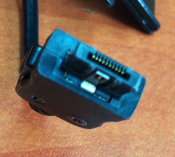

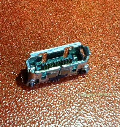

    Pomoże ktoś w identyfikacji tego gniazda? Ew. gdzie można dostać?
    Służy do podłączenia modułu GPS Garmin. Załączam foto gniazda i wtyku. Wtyk ma przyciski zwalniające do wyjmowania go z gniazda. Wymiary gniazda ok 10 x 6 x 2 mm. Posiada 10 pinów.

    Wpisując to hasło w wyszukiwarkę portalu aukcyjnego nie wyskakuje mi nic sensownego. Nawet Google Images nie podaje nic, co przypominałoby odrobinę ten port.
    On ma piny tylko z jednej strony wkładki w środku portu (a mini USB ma z obu stron) i dodatkowo otwory po bokach, w które wchodzą kotwice z wtyku zapobiegające przypadkowemu wyciągnięciu wtyku z gniazda.
  • #5 14060446
    rzuber
    Gdyby ktoś kiedyś szukał tego gniazda to nazywa się ono: HIROSE(HRS) - ST60-10P
