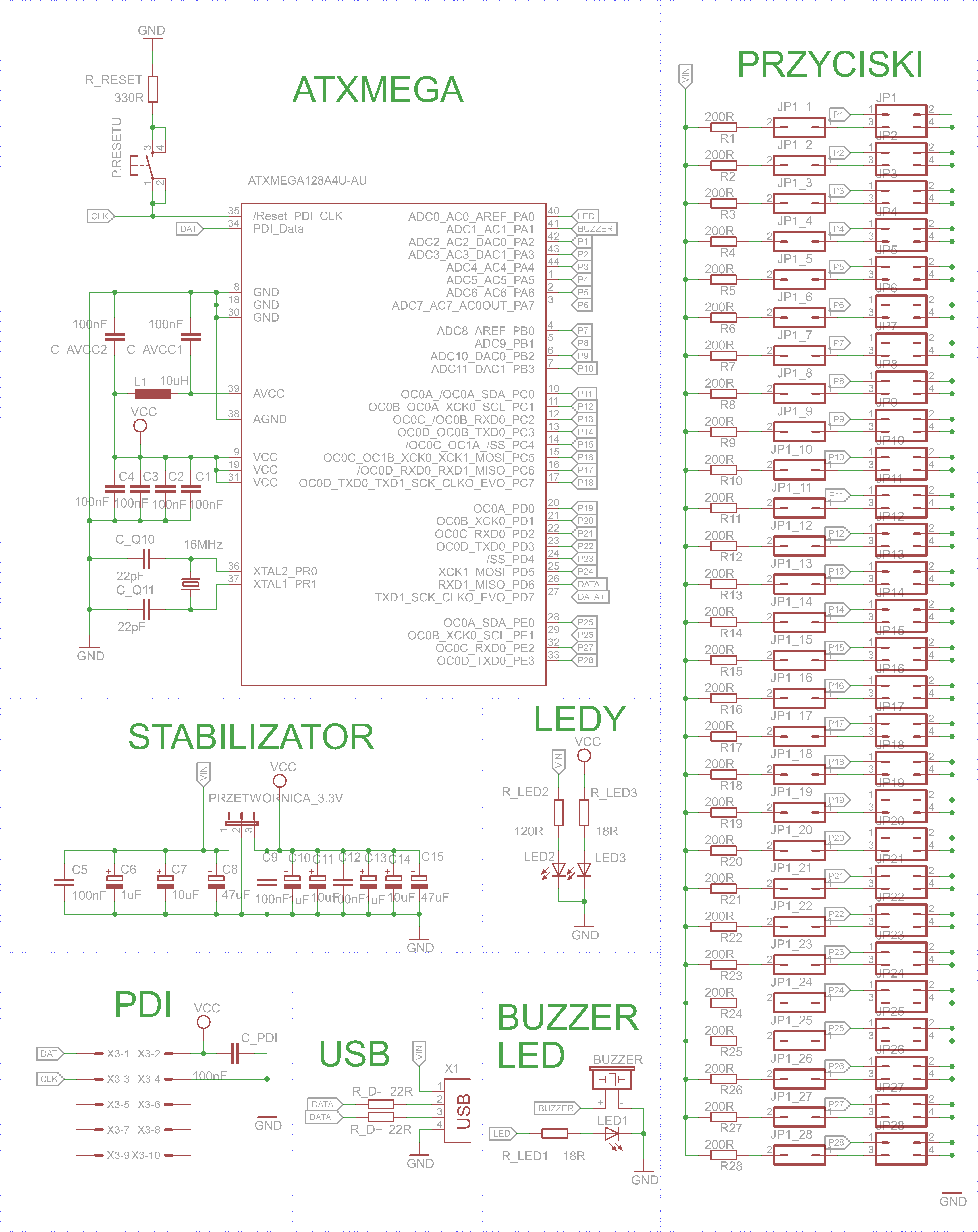

    Witam, projektuję pada pod USB(a dokładniej panel, który będzie wykorzystany w symulatorze lotu). Widziałem kilka schematów pod megę, ale zdecydowałem się na xmegę, ze względu na obsługę usb. Czy ten schemat jest poprawny? A może macie jakieś lepsze pomysły? Wymieniony na schemacie przeze mnie stabilizator to: http://botland.com.pl/przetwornice-impulsowe/...etwornica-step-up-step-down-s7v8f3-5v-1a.html

    - błędne wartości rezystorów przy LED
    - zbędne ew. zbyt małe rezystancje przy przyciskach
    - dziwna choinka kondensatorów na zasilaniu

    1: Hmm, wartości rezystorów obliczałem z prawa ohma: LED 20mA, spadek napięcia 3.05V. Zasilanie 3.3V. R= (3.3-3.05)/0.02 | R=12.5 -> asekuracyjnie dodałem nieco większy. Analogicznie dla pozostałych ledów.
    2: Przyciski są dwukanałowe, jeden kanał informuje proca o jego stanie, a drugi włącza led -> te rezystory są do tych ledów.
    3: Dopiero teraz zauważyłem, że mam ich tam za dużo, miały być takie same kondensatory po stronie vcc, jak po stronie vin.

    Jeśli chcesz tym oświetlać pokśj, to ok, ale do celów sygnalizacji stanu rezystory trzeba dobrać do LED. Przy 3.3 V zwykle coś pomiędzy 300R i 1k5. Ciut bez sensu ta choinka diod przy przyciskach, ale jeśli już mająbyć - podłącz je razem z wejściami uC - to rozdzielanie nie ma sensu.

    Tak, lubię jak mi się jakieś urządzenie świeci(standardowo daję 470R, ale tu chciałbym żeby świeciły jasno, ale się nie spaliły).
    Ledy przy przyciskach muszą być(jak przystało na panel w samolocie).
    Mówisz, że nie ma sensu? Nie będą mi generować jakiś dziwnych zakłóceń do xmegi? Idea w tej choince jest jest taka, że ledy są podpięte pod vin a nie pod uC. Panel będzie wykorzystywany w symulatorze X-Plane 10. Nie chciałbym żeby w trakcie lotu z pasażerami w czasie rzeczywistym coś losowego się przełączyło. No i oczywiście " podłącz je razem z wejściami uC " masz na myśli równolegle do linii idącej od przycisku do uC? Poza tym, wydaje mi się, że układ będzie miał większą sprawność, po co puszczać prąd do tej armii diod przez stabilizator? Wydzieli się na nim tylko więcej ciepła.

    Podsumowując, czy nie ma tu błędów, które uniemożliwiłyby poprawną pracę układu? Oraz pytanie do tych 2 rezystorów 22R przy liniach od USB. Niby xmegi mają wbudowany układ sterująco zabezpieczający te linie, więc czy te dodatkowe rezystory są sensowne?
