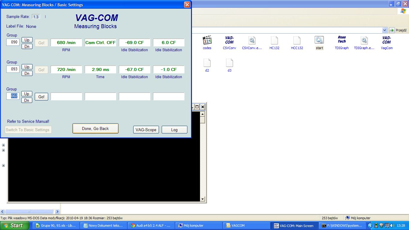

    kupiłem diodę ale deszcz pada i nie mam jak sprawdzić, teraz wyrzuca mi cały czas dwa błędy od rozrządu :cry: czyli to raczej nie wina czujników
    17746 - Camshaft Position Sensor (G40) Open or Short to Plus
    P1338 - 35-00 - -
    17800 - Camshaft Position Sensor Bank 2 (G163): Open Short to Plus
    P1392 - 35-00 - -
    sprawdziłem grupy 90 93 na postoju, chyba rozrzad przestawiony -69 ups :|

    czy to świadczy o przestawieniu rozrządu? podpowie ktoś?
  • #10 14051143
    grala1
    Specjalista grupy V.A.G.
    Wydaje mi się że nie ale póki nie sprawdzisz to nie będziesz wiedział na 100%.
    Błędy raczej mówią o tym że ECU nie widzi obu czujników.
