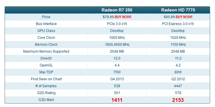

    Znalazłam taką kartę http://allegro.pl/ati-radeon-hd-7770-2048mb-2gb-okazja-gw-fv-i5140873878.html - 335ZŁ czy to jest dobry wybór?
    ATI RADEON HD 7770 2048MB 2GB
    Unowocześnienie sprzętu z C2D E6550 i GF9400GT budżet 500 zł [/img]
    Bo w sumie tutaj mam nowa kartę (propozycja z poprzedniego postu) http://www.morele.net/karta-graficzna-msi-rad...bit-dvi-hdmi-displayport-r7-250x-1gd5-640345/ i nie wiem co wybrać.
