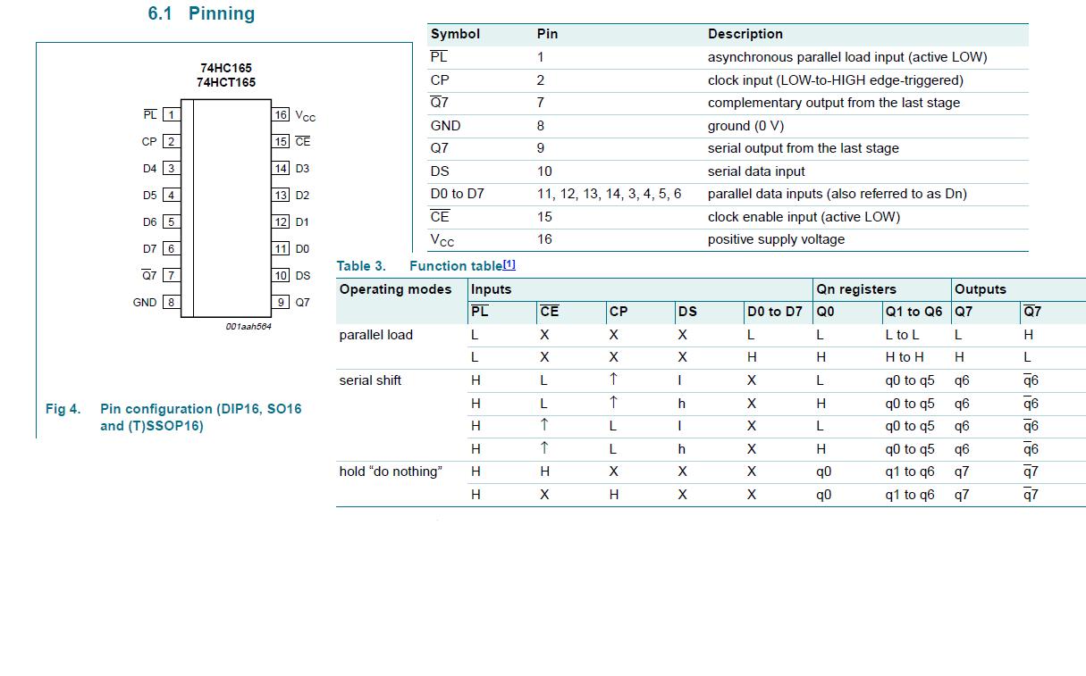

    Obsługa '595 mi wychodzi; problem pojawia się z '165. Nie do końca rozumiem kartę katalogową i jak podłączyć poszczególne piny.
    [C]ATmega8 - Rejestr przesuwny 74HC595 i 74HC165 - sprzętowe SPI
    Np.: Czy pin not PL powinien być na sztywno podłączony do VCC?

    Bez obsługi pinu PL nie ruszy Ci ten układ. Przed odebraniem danych musisz je zatrzasnąć w wewnętrznym rejestrze przesuwnym poprzez podanie impulsu H-L-H właśnie na pinie PL.
