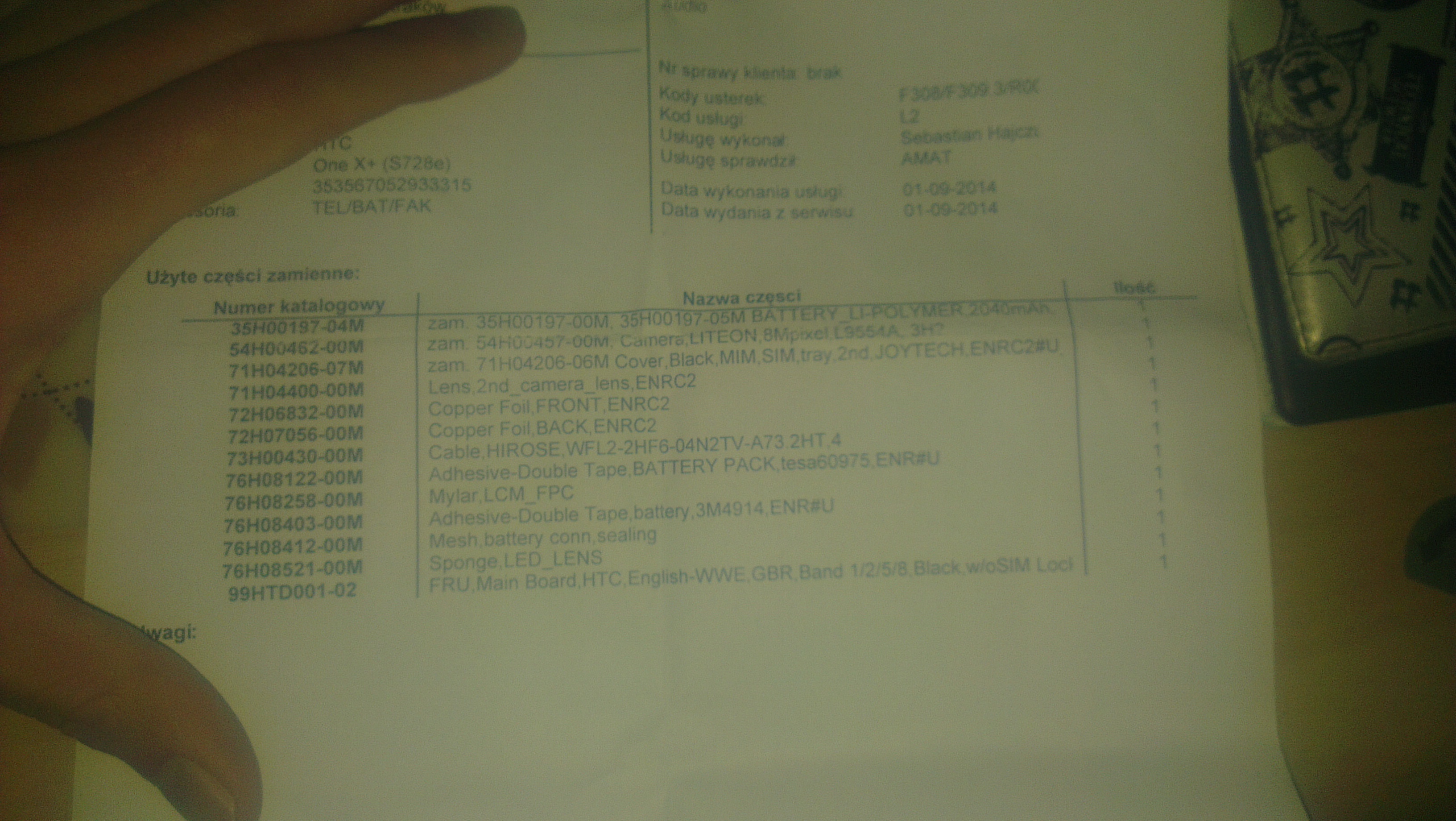

    Jakiś czas temu oddałem na gwarancje swojego Htc One X+ z powodu rozwalonego gniazda jack - kompletnie nie dało się słuchać muzyki na słuchawkach. Gdy w końcu po bardzo długim czasie otrzymałem swój telefon z powrotem, przeczytałem papiery, które dostałem wraz z telefon. M.in. wymieniono w nim płytę główną. Stąd pierwsze pytanie, czy to było konieczne?
    Oprócz tego dostałem pełen wykaz "użytych części zamiennych", jest ich całkiem sporo - załączam zdjęcie. Smartphone pooddaniu do serwisu robi gorsze zdjęcia
    Nie za dużo tego? Aparat działa znacznie gorzej - zdjęcia to jakaś porażka.
    Zaznaczam iż chodzi tylko o tylni aparat.

    HTC odeśle cię do serwisu, bo jak niby oni mogą inaczej naprawić telefon. BTW: gwarantem jest HTC a nie serwis, który tylko wykonuje usługę dla gwaranta.
    Co do twojego pytania z pierwszego postu. Złącze jack w tym modelu jest lutowane do płyty głównej, więc jeśli były z nim problemy to konieczna była wymiana.
    Co do kamery to wygląda jakby była brudna szybka albo w środku została folia ochronna, ale na odległość ciężko sprecyzować.
